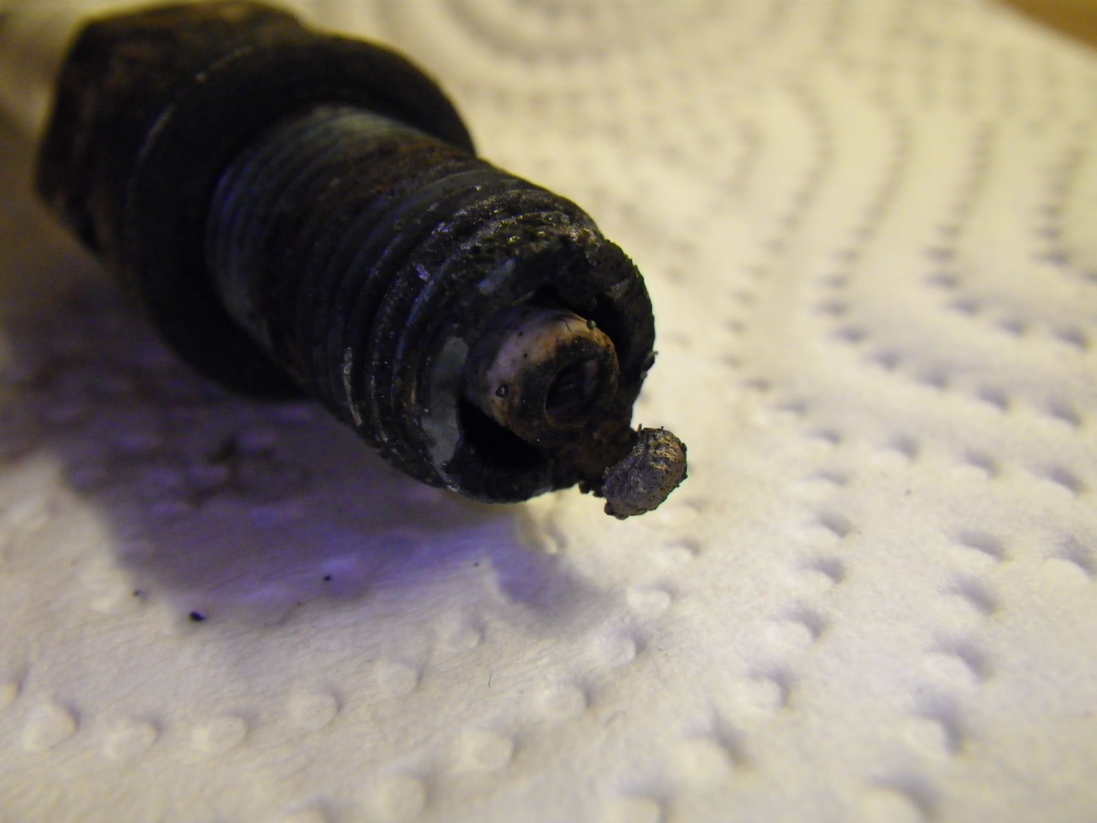

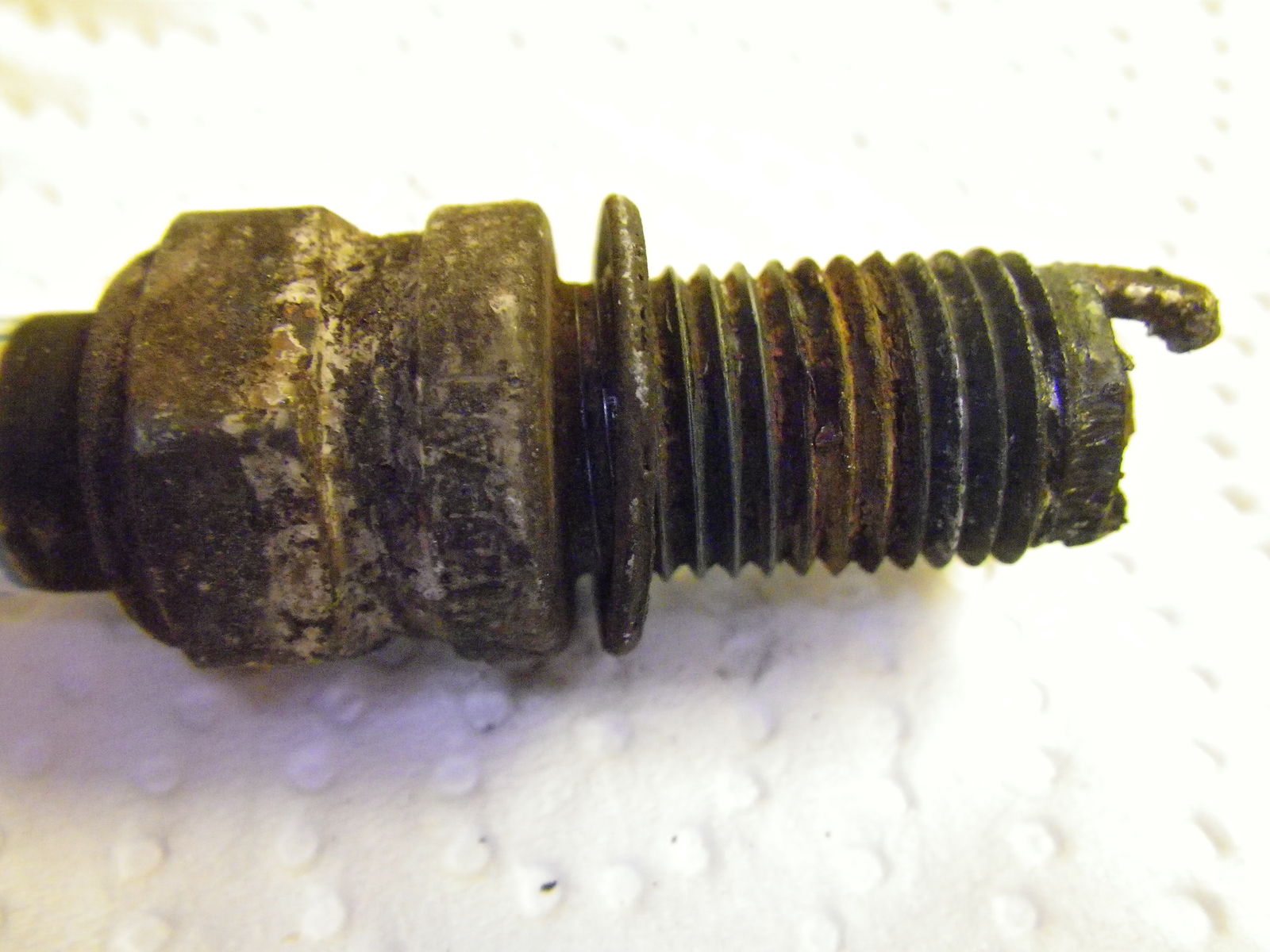

da ist mir das Teil doch glatt bei Topspeed (irgendwat mit 150km/h) uffa Landstraße verreckt blink
Hat sich wie leerer Tank angefühlt. Hab im Ausrollen noch auf Reserve gestellt und trotzdem ging nach paar 100m der Motor einfach aus. Gab noch paar komische Geräusche und es paffte paar mal und aus warer wacko .
Also erstmal Sprit kontrolliert...dicke über Reserve vorhanden. Dann Kerze...
Und jetzt kommts!
Die war logga!
Und sah Scheixxe aus!
Aber wie!!!!
Neue Kerze rein. Optimistisch, wie man mich nun mal so kennt Rolling Eyes , Rucksack druff, Helm und Handschuh an. Gestartet. Springt sofort an! Läuft wie Bienchen, selbst das Knallen beim Hahn zu machen, das mich so lange genervt hat, ist völlig weg! Wie eine neue... wub

Da fehlen Teile von Mittel- und Masseelektrode, die nicht einfach so wegbrennen oder abfaulen. Ich wünsche viel Vergnügen, wenn der Zylinderkopf mal runter muss. Die Metallstückchen verewigen sich in Kopf, Kolben und Ventilen. ohmy

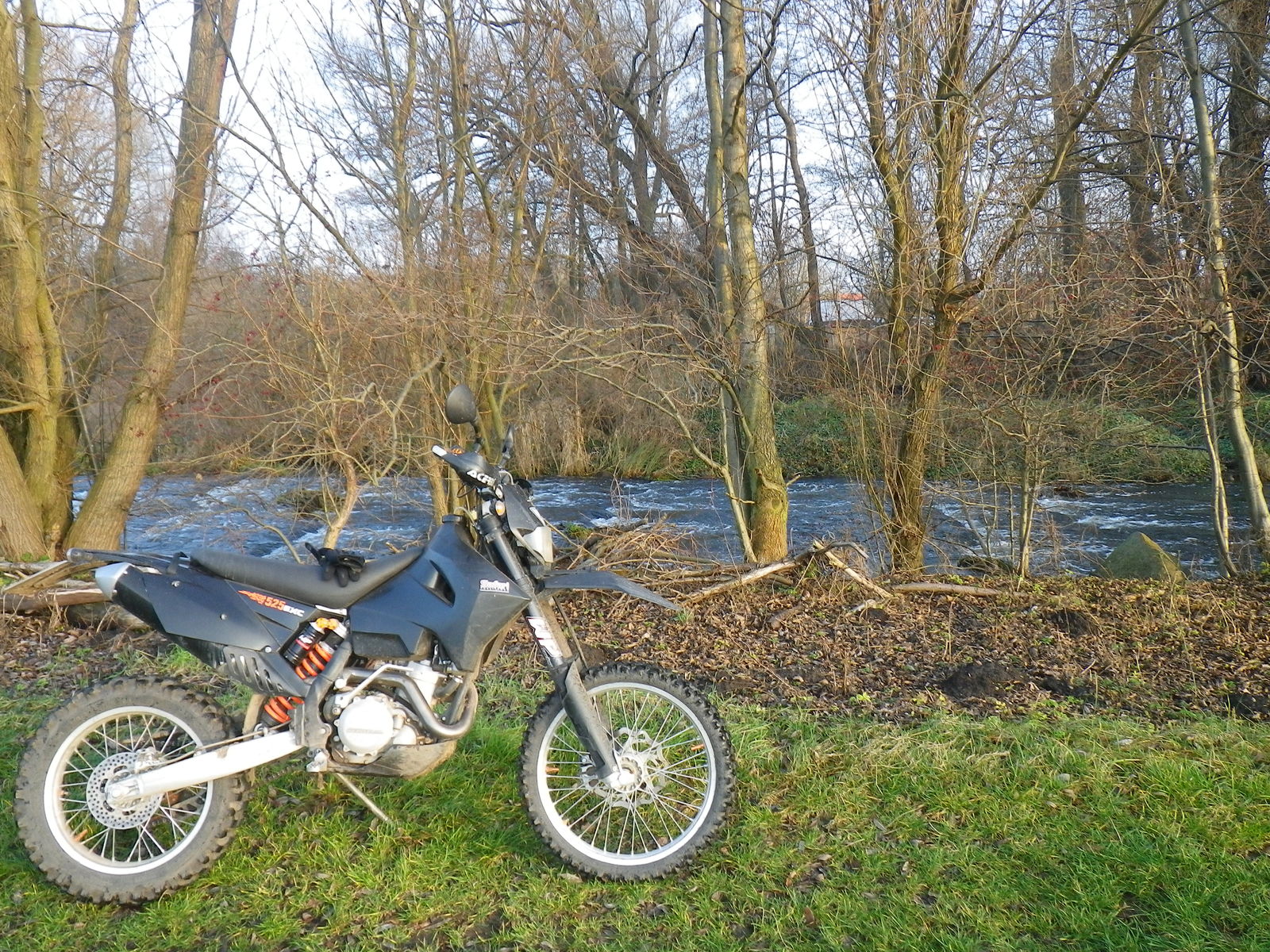

Eigentlich janz juuut!
Hinterreifen müsste mal neu. Und Fußbremshebel fehlt auch Sad
