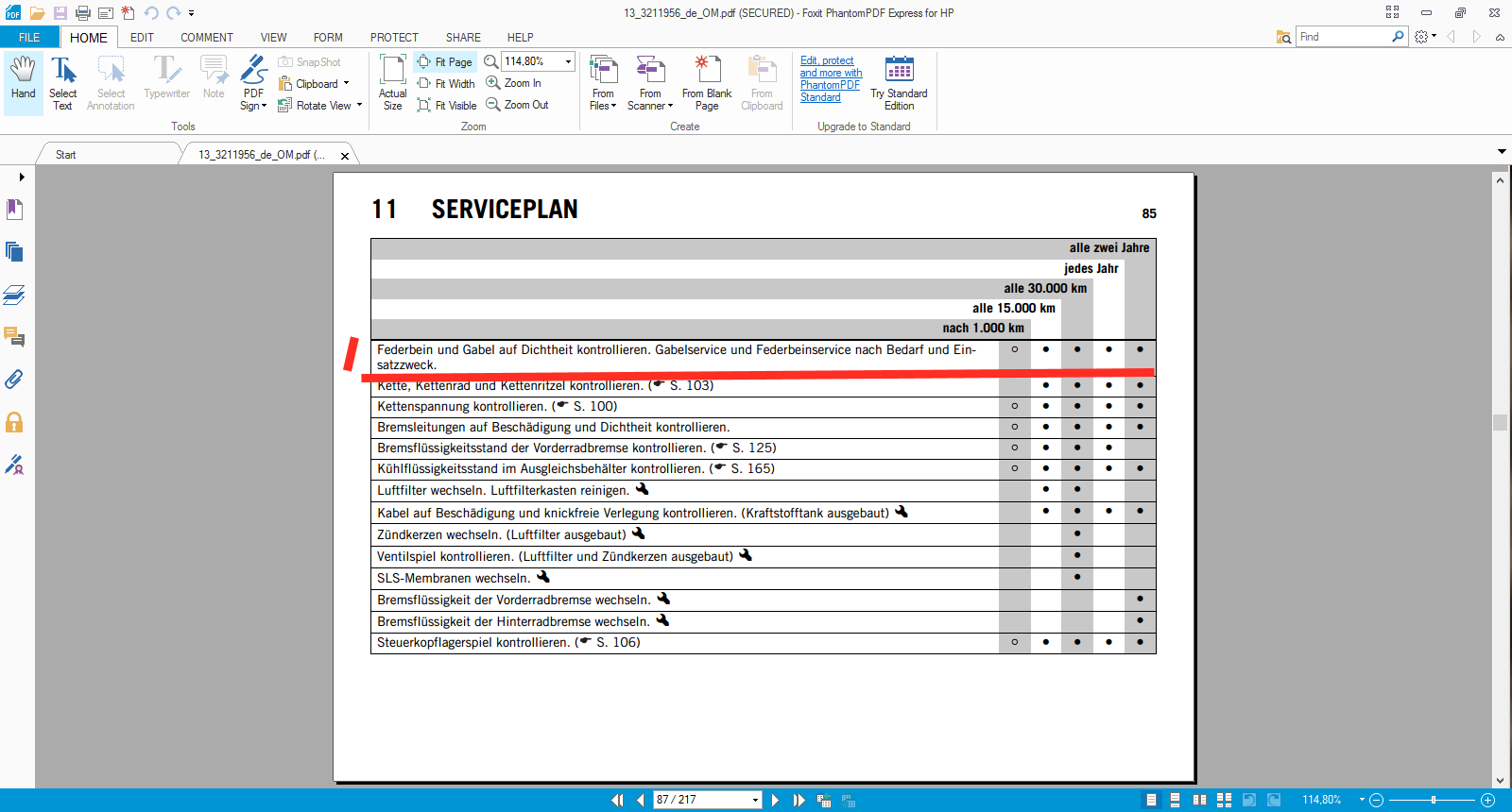

BeitragVerfasst am : Do, 17. Dez 2015, 21:26    Titel: Antworten mit Zitat
ronilex @ Do, 17. Dez 2015, 19:45 hat folgendes geschrieben:
Steht ja auch im Wartungsplan!........
Wenn nix fehlt dran.... unsure ?

Also Öl soltle man schon alle 30tkm wechseln! Egal was im Serviceplan steht.

BeitragVerfasst am : Sa, 19. Dez 2015, 13:09    Titel: Antworten mit Zitat
kretabiker @ Do, 17. Dez 2015, 21:26 hat folgendes geschrieben:
...wird das Gabelöl trotzdem laut Intervallen getauscht! ,-)

Nochmal kurz bemerkt, das 3te mal, es bleibt jedem überlassen wann und wie oft Öl gewechselt werden soll/ kann....selbst KTM schreibt ja in der Betriebsanleitung explizit keinen bindenden Rhytmus vor...... in meinem Anhang etwas weiter oben! Also, bitte dann mit KTM streiten und nicht mit mir........
