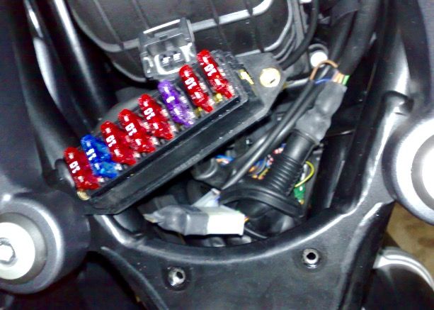

BeitragVerfasst am : Mo, 7. Dez 2015, 6:14    Titel: Antworten mit Zitat

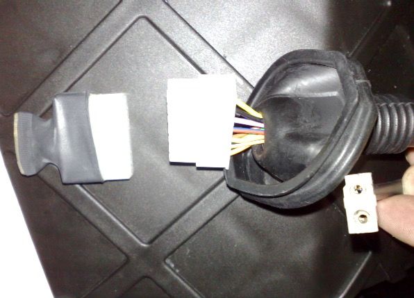

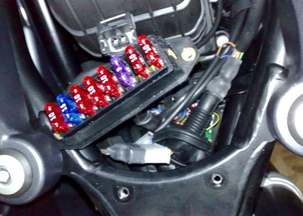

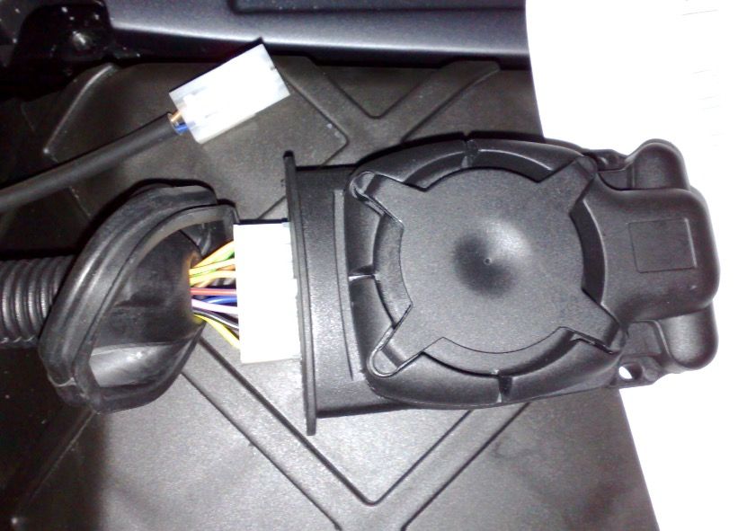

Einfach die Brücke wieder rein machen auf PIN 4 & PIN 5 am Stecker C_DJ/18 ! Kannst auch den "dummy plug" bei KTM kaufen oder den passenden Ersatzstecker und da ne Brücke aufcrimpen.
Findest Du unter dem Schminkfach:

ging es nun um die auf dem Foto gezeigte Alarmanlage oder die Deaktivierung der serienmäßigen Wegfahrsperre?

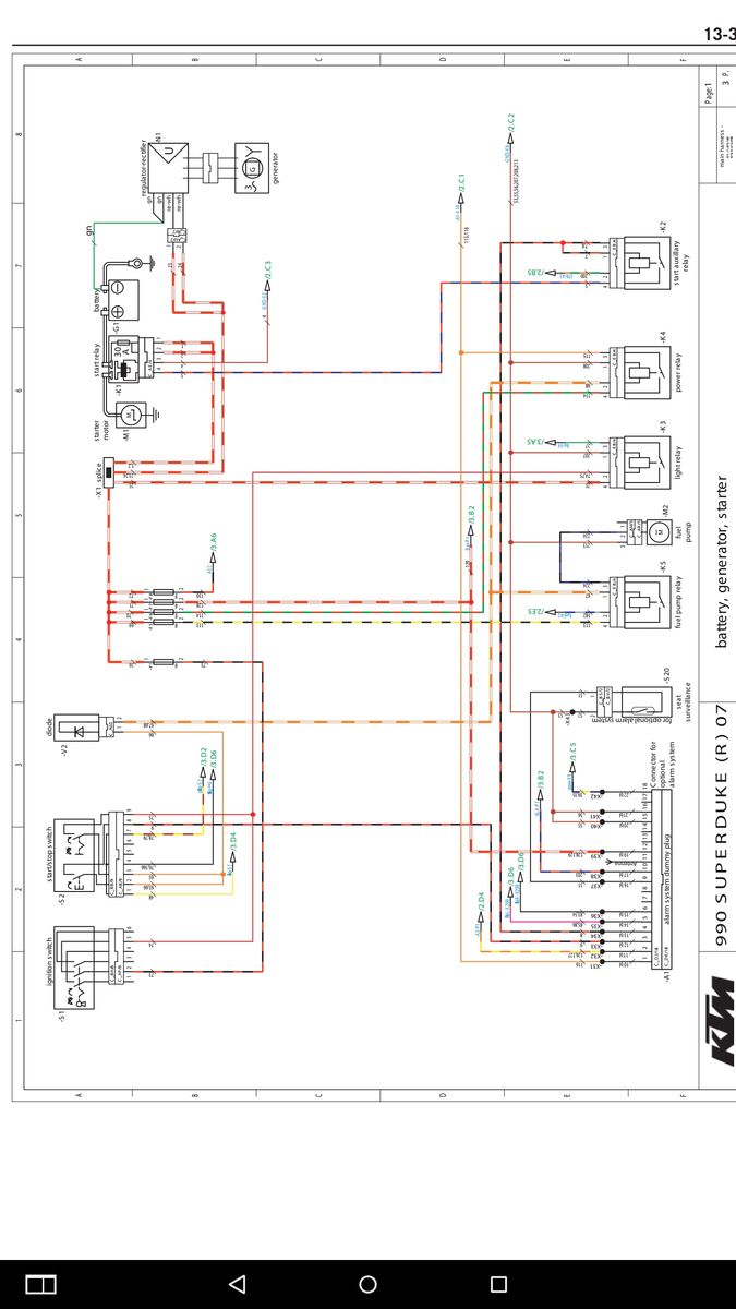

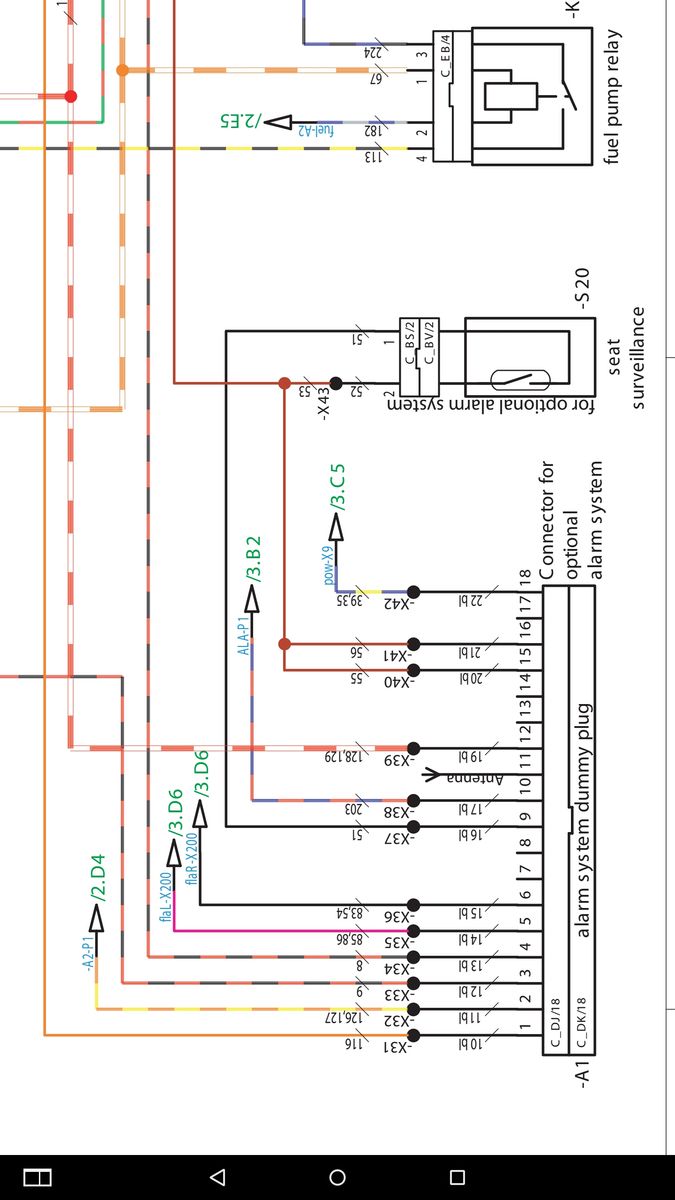

Ich habe auch das Problem das die datatool meiner SD 07 die Batterie leer zieht und will die Alarmanlage raus schmeissen .
Alles kein Problem bis zum Brücken der Wegfahrsperre ... weiß jemand welche Kabel gebrückt werden müssen ?
Pin 4 u. 5 (wie oben beschrieben) sind start Relais(4) und Blinker links(5) was keinen Sinn ergibt diese zu Brücken, probiert habe ich es trotzdem ohne Erfolg .
Schaltplan der SD 07 hänge ich an vielleicht kann mir ja jemand weiter helfen.

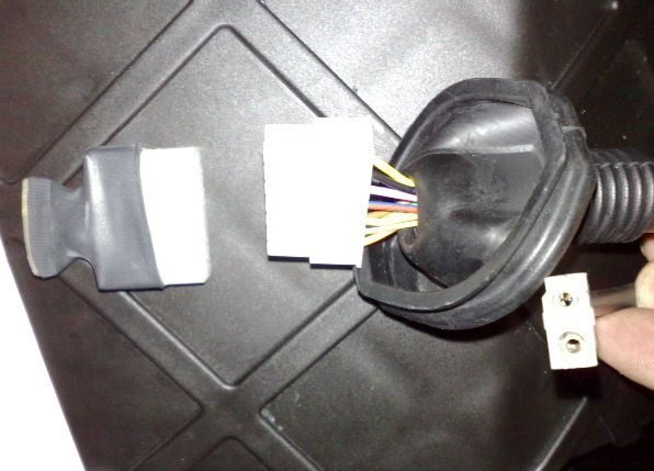

gibt einen blindstopfen (original) dafür;
ist bei allen die keine aa haben drann;
