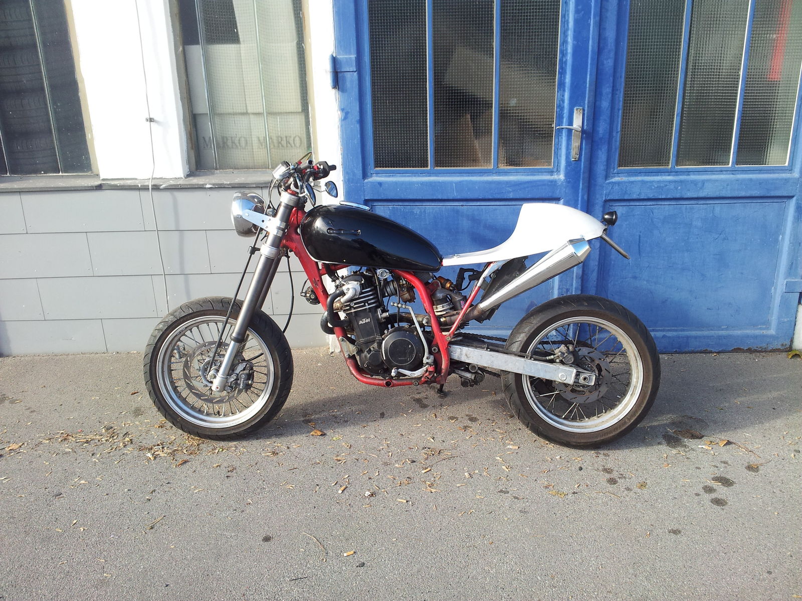

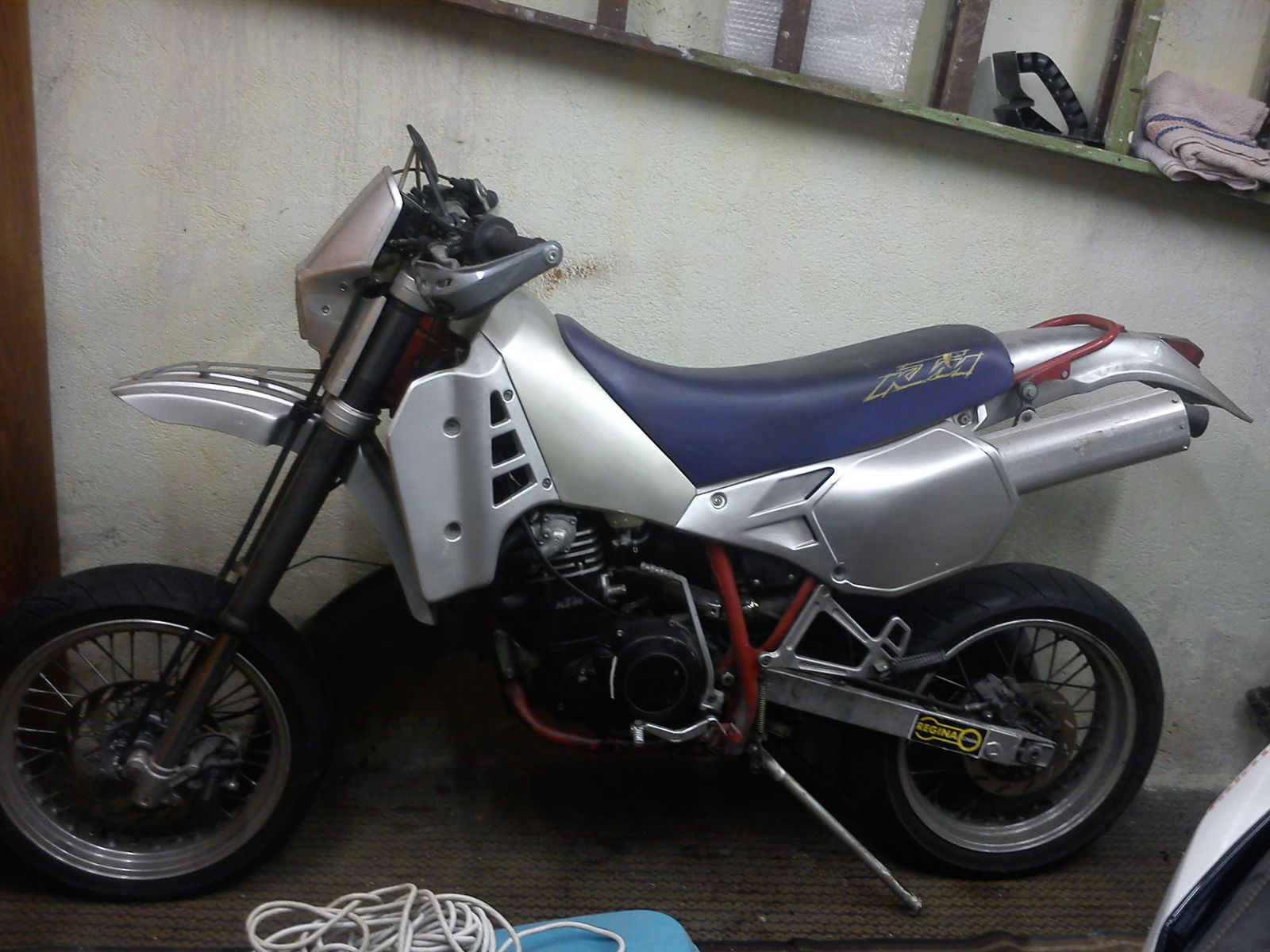

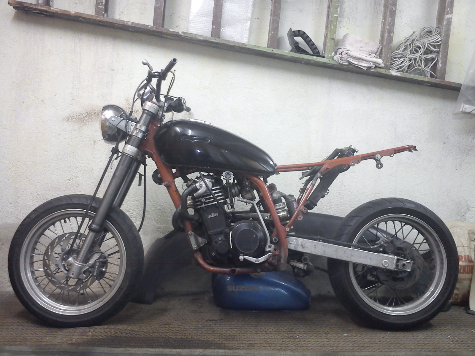

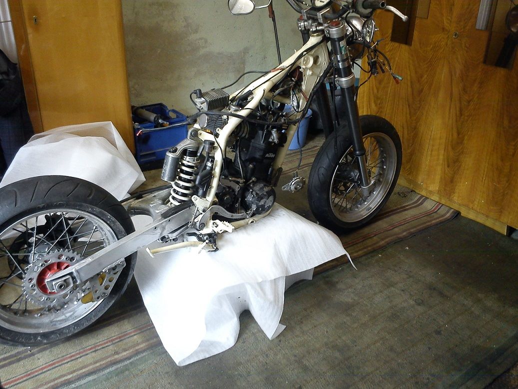

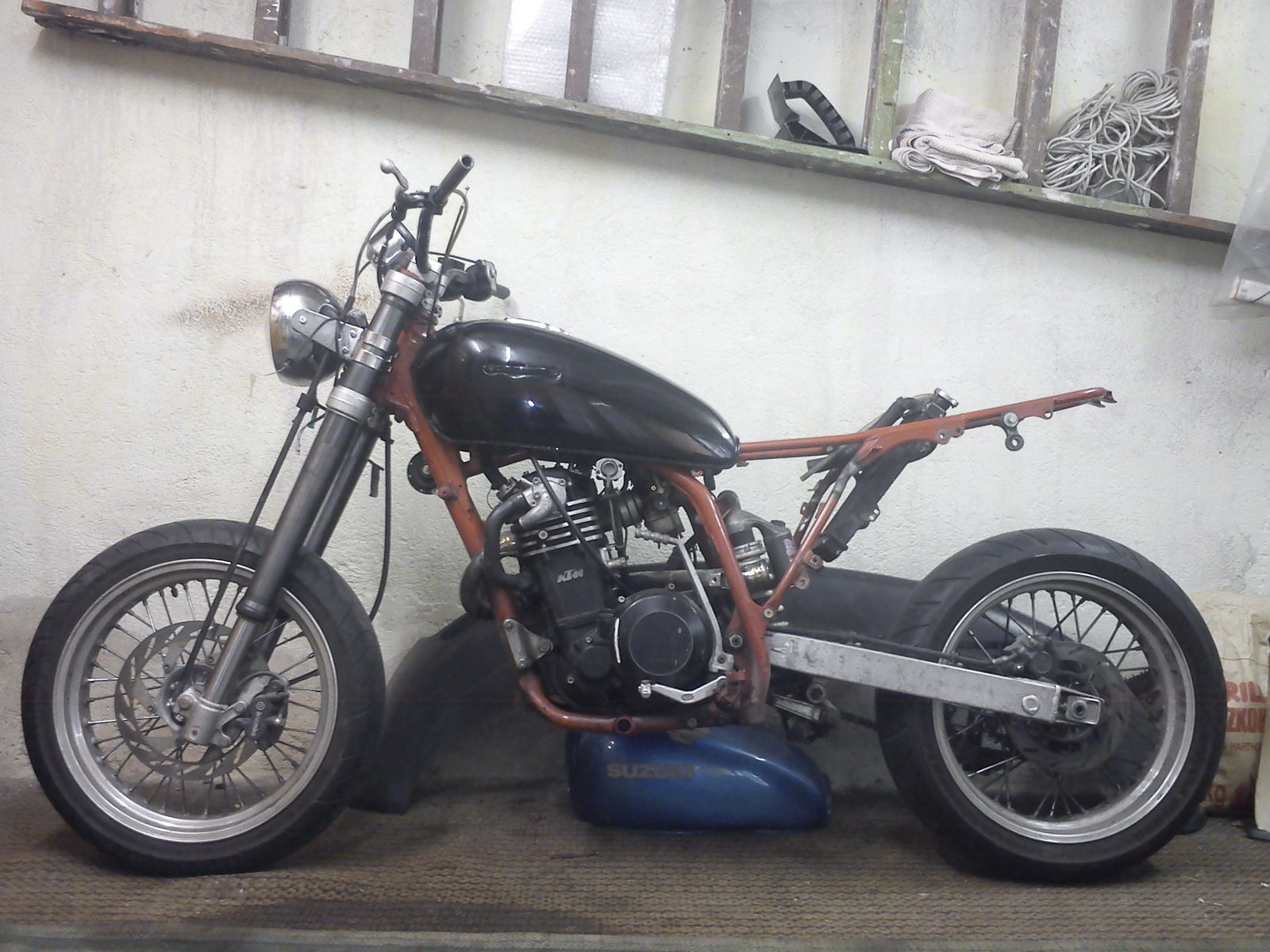

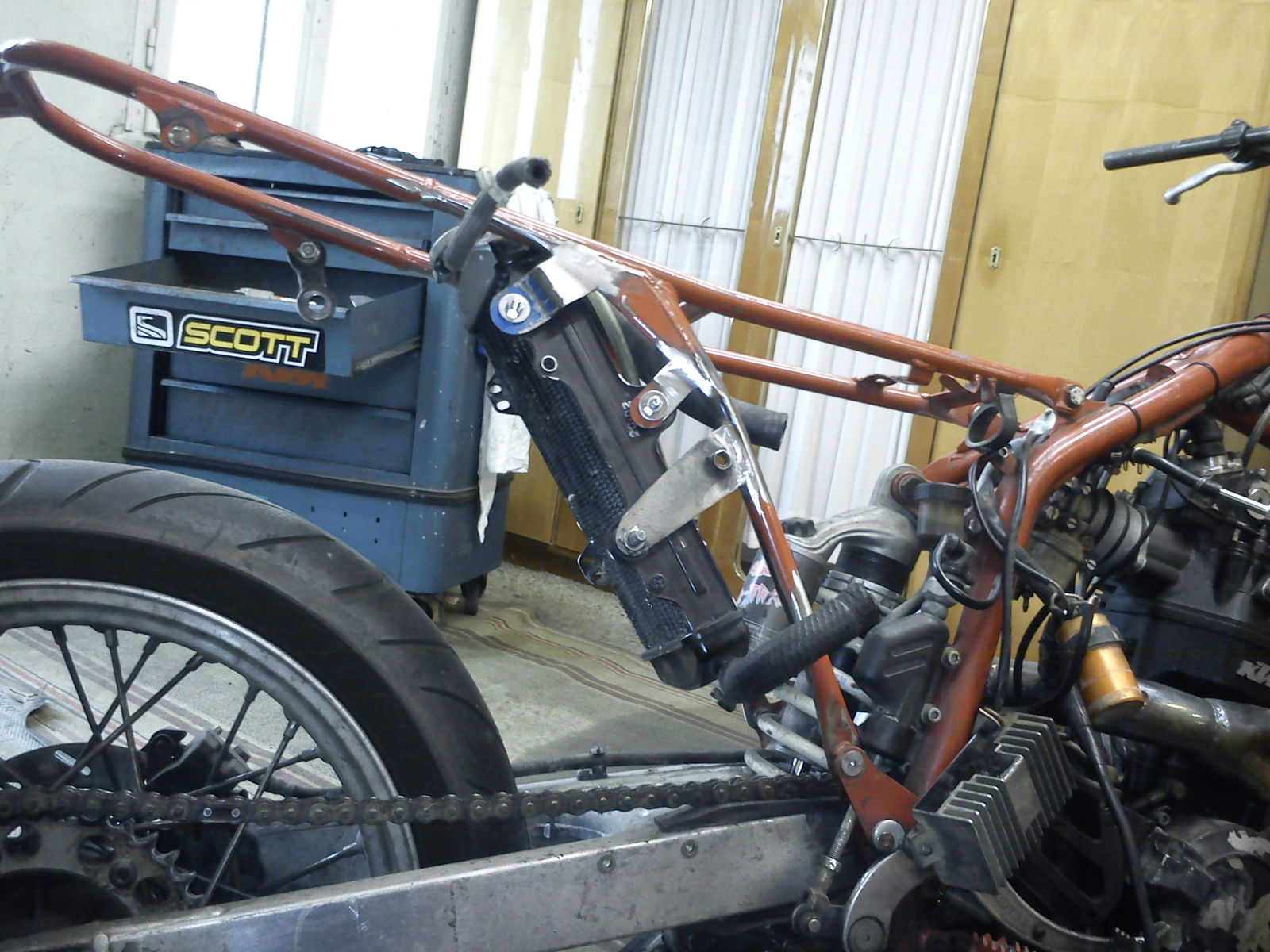

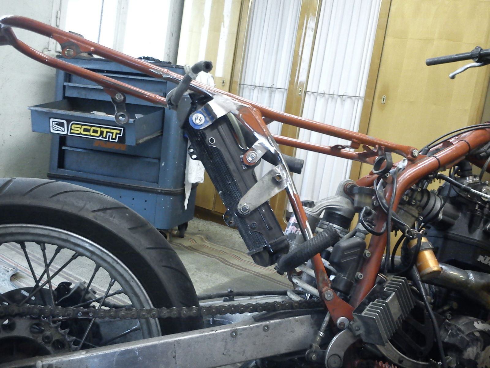

Ursprünglich handelte es sich bei der Maschine um eine äußerst grindige 91er LC4, die sichtlich nicht gerade in den Brunnen der ewigen Schönheit gefallen ist. (siehe Foto) Da sie aufgrund ihrer graziösen Optik und der brachialen Leistungsentfaltung des gefühlten 20 PS Triebwerks (ohne Ausgleichswelle wohlgemerkt) vermutlich nicht einmal die Ungarn bei der "Sperrmüllabholung" mitnehmen würden... habe ich kurzer Hand beschlossen, i bastl afoch wos Lustiges draus! Nachdem ich das Moped gestrippt und alle KTM Plastics blitzartig entsorgt hatte, montierte ich vorerst provisorisch anstelle des originalen Kunststofftanks den Blechtank einer alten Yamaha XS400 und anstatt der KTM Lichtmaske einen verchromten Scheinwerfer (ebenfalls einer XS400). ...sah schon ganz witzig aus, aber noch lange nicht wie ein "altes klassisches Motorradl. Um optisch einen "luftgekühlten Look" zu erzielen, habe ich den rechten Wasserkühler (ab Werk vorne am Rahmenbrustrohr verbaut) im Heckrahmen unter dem Sitz verbaut. Natürlich werden jetzt gleich alle aufschreien: "Ein Wasserkühler im Heck bringt weniger Kühlleistung als zwei Kühler an der Front" Richtig, die Kühlleistung eines Wasserkühlers im Heckrahmen ist natürlich nicht so effektiv wie die zweier Kühler an der Front, jedoch kann ich bestätigen, dass der Wasserkühler im Heck aufgrund der langen Kühlwasserleitungen unter "normalen Bedingungen" völlig ausreicht und sich ausschließlich im Stadtverkehr bei längeren Stehzeiten ohne Fahrtwind hie und da mal a bissl anspeibt!
....auf Gaskrank.de, 1000ps.at & Youtube gibt es auch einen Videodreh mit dem Moped & mir https://www.youtube.com/watch?v=T7h03JLKWec
Original, unverbastelte 600er Lc4
...wie alles anfing :)
 Dateigröße:  274.26 KB
 Angeschaut:  785 mal
Lc4 gestrippt und Yamaha Tank & Scheinwerfer provisorisch montiert...

Fahrwerks "Optimierung" :)
 Dateigröße:  251.19 KB
 Angeschaut:  749 mal

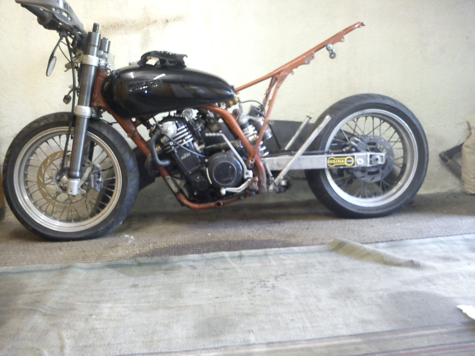

Wasserkühler aus optischen Gründen ins Heck verfrachtet...
 Dateigröße:  318.7 KB
 Angeschaut:  726 mal
erste Versuche mit Heckpürzel bzw. Höcker am Heckrahmen...
 Dateigröße:  528.17 KB
 Angeschaut:  738 mal

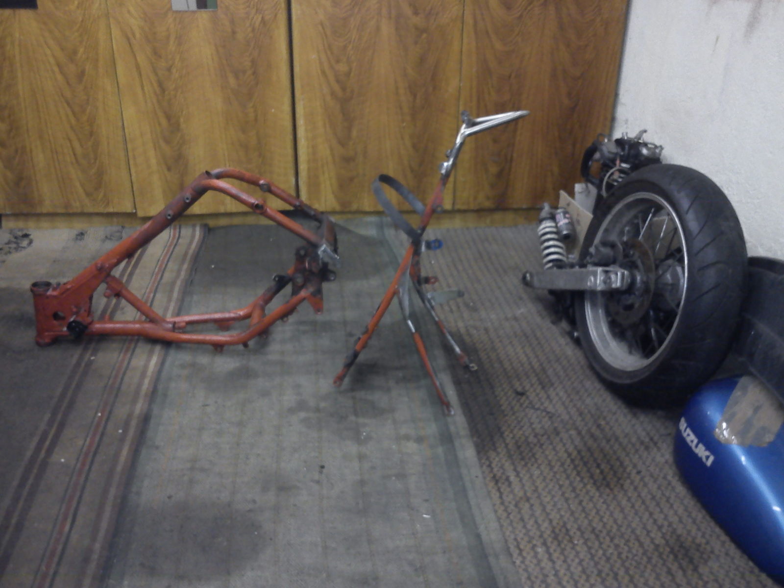

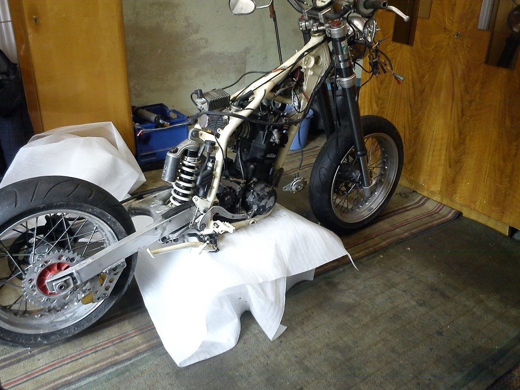

Rahmen gestript, ab zum Pulverisieren!! :D
....Farbe???

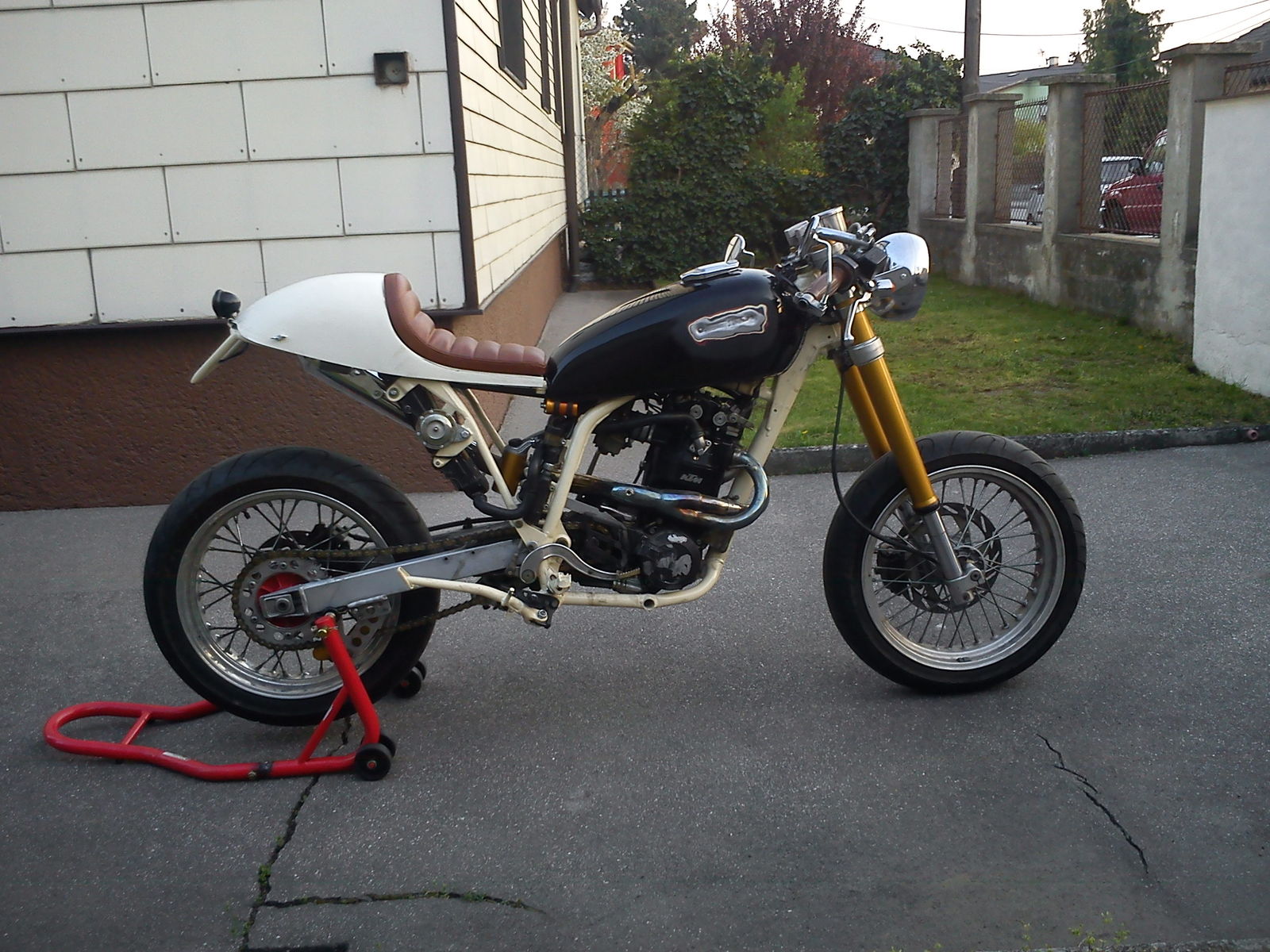

BeitragVerfasst am : Fr, 11. Dez 2015, 12:45    Titel: Antworten mit Zitat

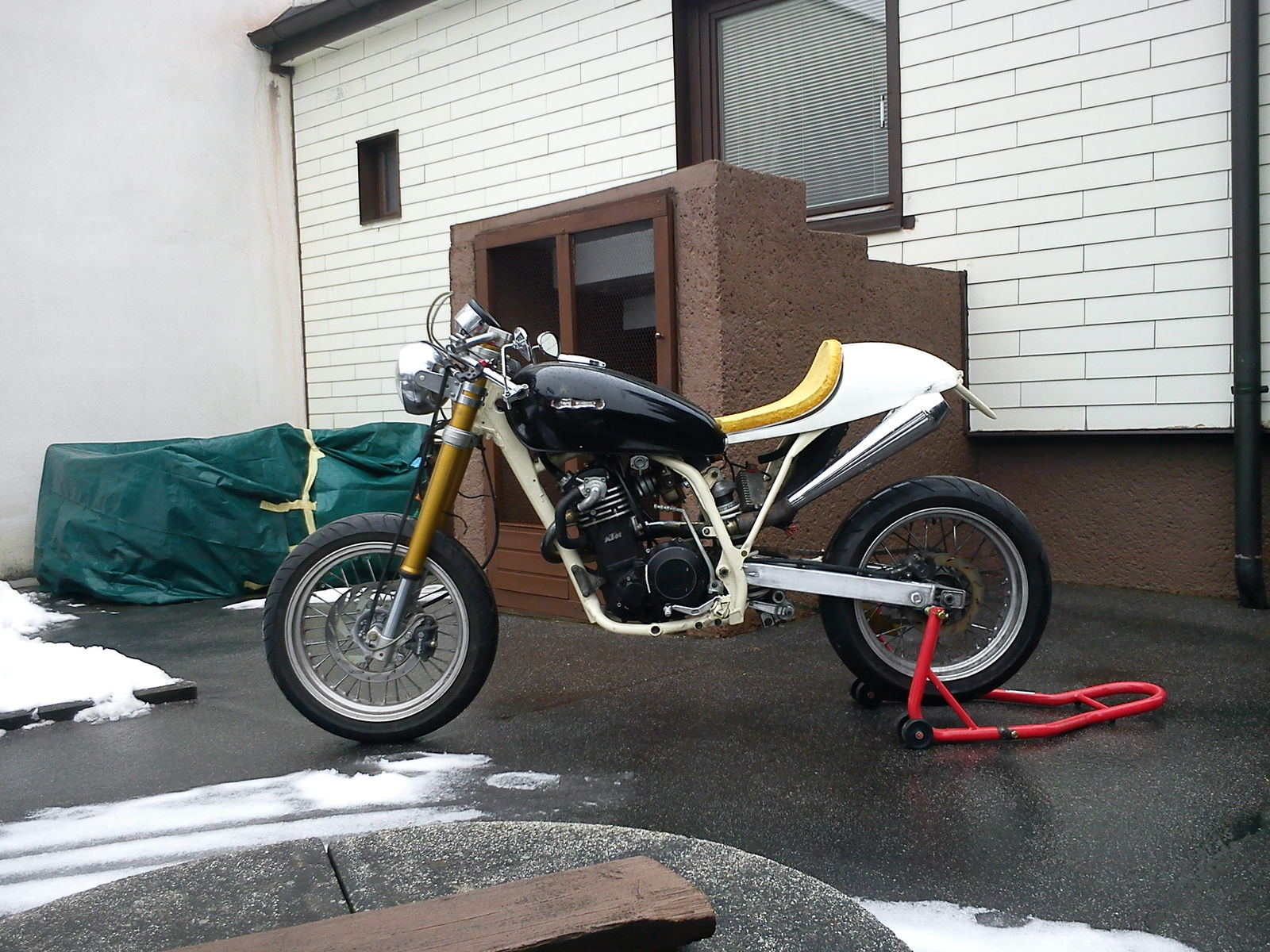

zurück vom pulverisieren Mr. Green
....ein zeitgemäßes "60er Jahre beige" ist es geworden Smile

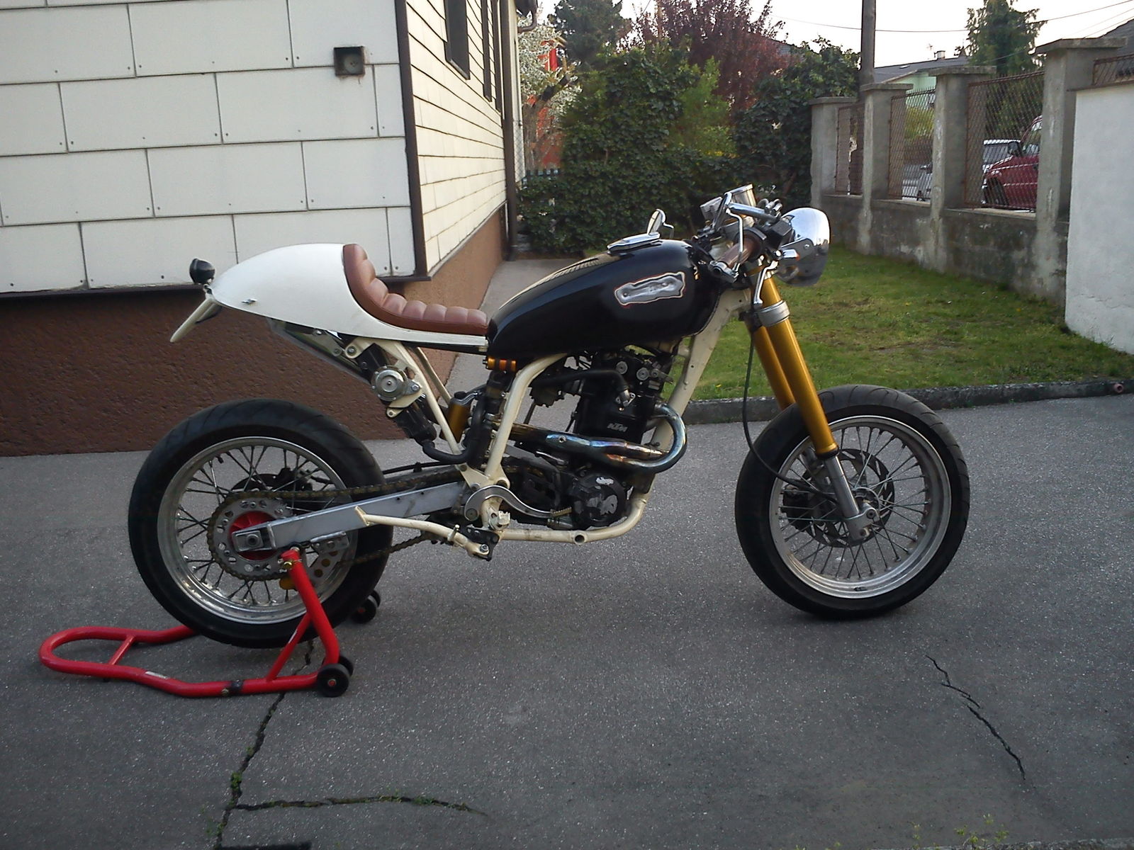

BeitragVerfasst am : Mo, 4. Jan 2016, 21:27    Titel: Antworten mit Zitat

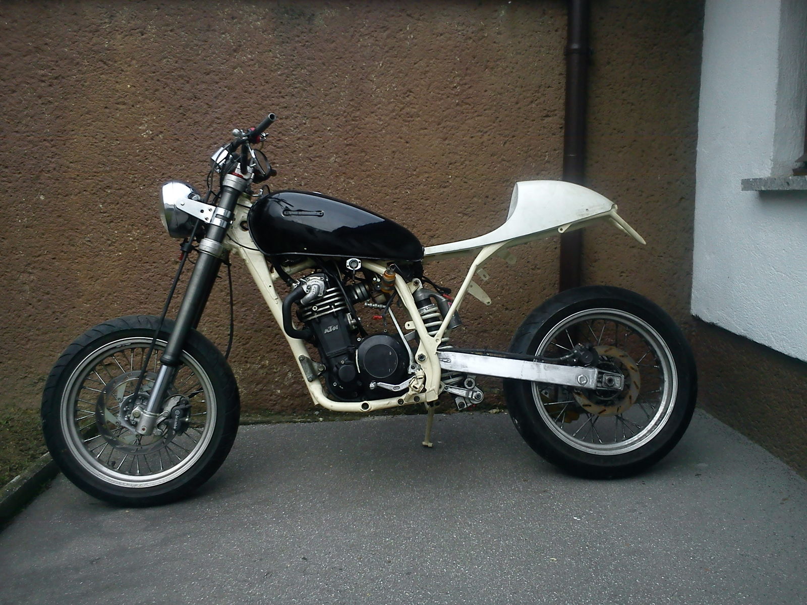

provisorisch zusammengebastelt....

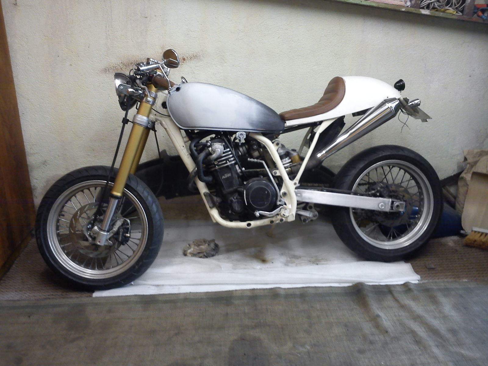

BeitragVerfasst am : Mo, 11. Jan 2016, 16:17    Titel: Antworten mit Zitat
erste Versuche einen Sitz zu polstern Smile

BeitragVerfasst am : Mo, 11. Jan 2016, 20:33    Titel: Antworten mit Zitat
Hmm ich finde rein optisch das ganze Moped zu hoch, vorne wie auch der Heckrahmen..
Das was ich mit nem Kaffeerenner verbinde ist nicht so hochbeinig
Nur mal als Idee,Vielleicht nen Scrambler mit 21 / 18" bauen? Und ohne Choppertank?

@Squisher; Da hast du leider recht….
Musste im Nachhinein auch feststellen dass sich eine Stelzen Lc4 nicht gerade optimal zum Umbau auf "Kaffeemaschine" eignet Mr. Green
….weder die Fahrwerkshöhe, noch die Motorcharakteristik des nerv tötenden Einpleschers!! 
....aber wird ja auch nur ein "Eisgschäftmoped" Very Happy
(mittlerweile ist sie aber schon massiv tiefergelegt, sind alles alte Fotos)

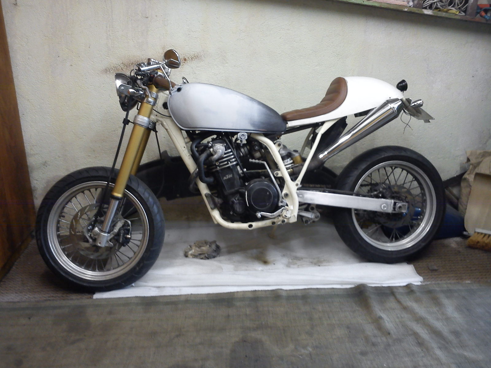

Tank "gecleaned" und gefüllert, ready to paint...
 Dateigröße:  271.17 KB
 Angeschaut:  693 mal
Sattel fertig beledert :)
 Dateigröße:  368.26 KB
 Angeschaut:  712 mal

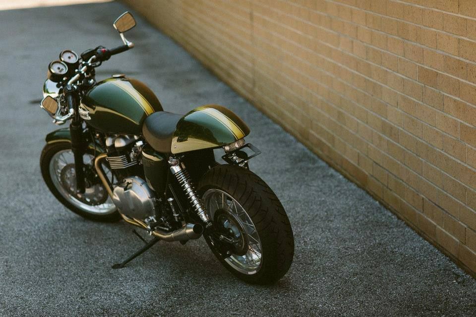

BeitragVerfasst am : Mi, 13. Jan 2016, 8:13    Titel: Antworten mit Zitat
eventuell in britischen "SCHBEIBERBSENGRÜN" lackieren??? Mr. Green

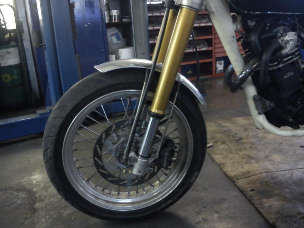

BeitragVerfasst am : Mi, 13. Jan 2016, 11:29    Titel: Antworten mit Zitat

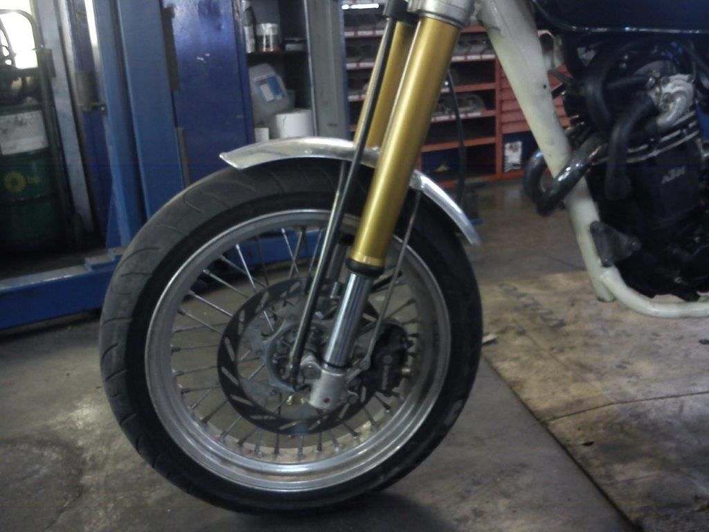

Schutzblech bzw. "Kotflügel" vorne an Upside Down Gabel, garnicht so einfach zu montieren!! Smile
aaaaber, mittels einem Halter Marke Eigenbau, befestigt an Gabelfäuste und Bremssattel....
PASST!!!! Smile
