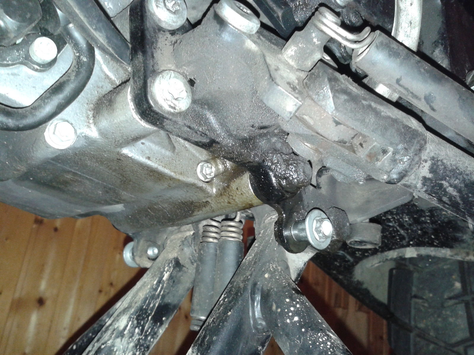

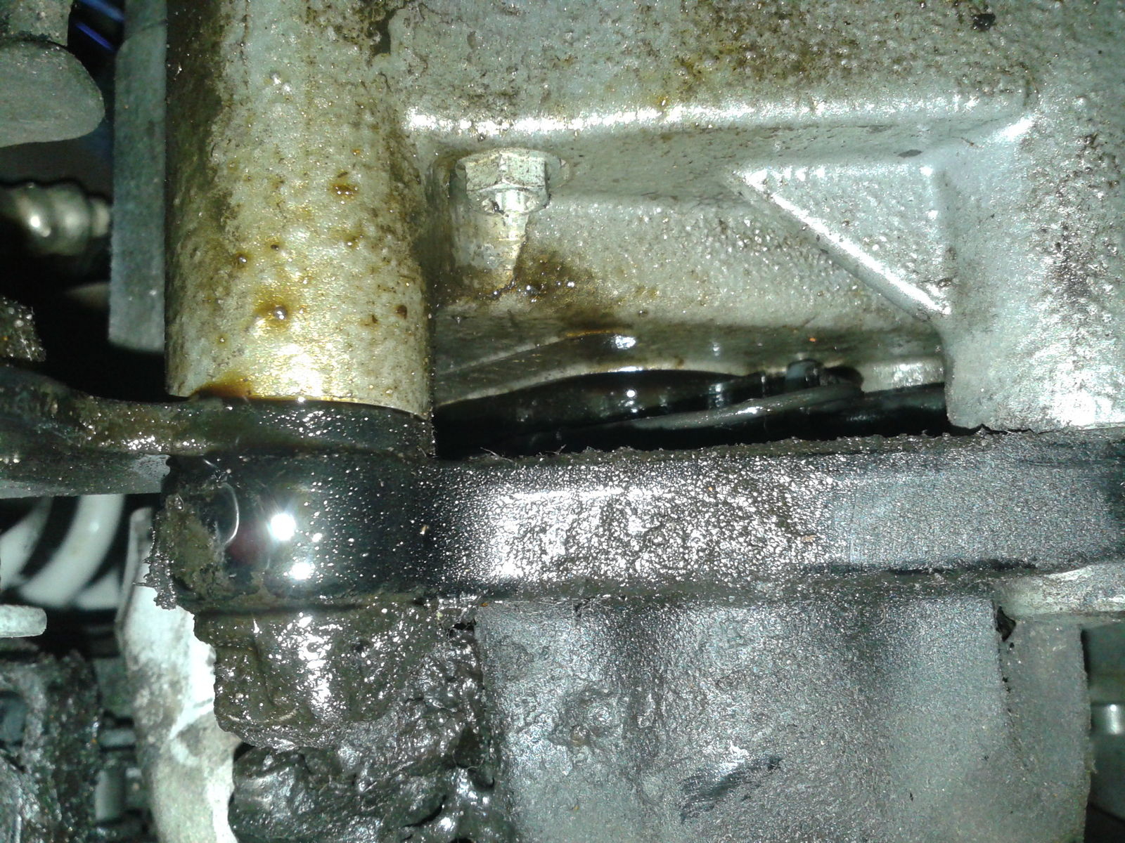

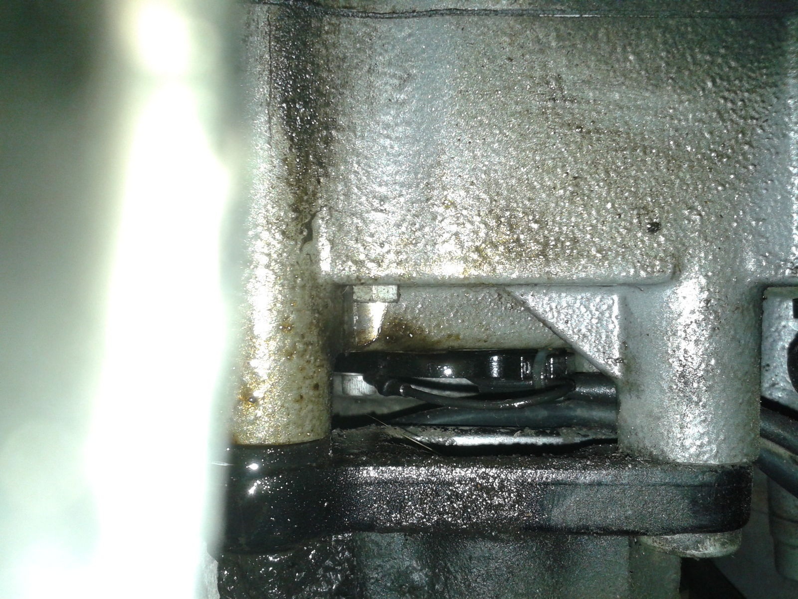

ich weiß es nicht! Vielleicht kann mir ja jemand anhand der Bilder mit einer Fotoferndiagnose wacko weiterhelfen? Habe den Motorschutz mal losgenommen und so sieht´s aus. wacko
Leichter Ölverlust. Moped steht auf dem Seitenständer. Dauert mehrere Tage, bis ich einen kleineren Ölfleck auf dem Garagenboden vorfinde.
Öl sammelt sich an der linken, unteren Aufnahme des Motorschutzes.
Jemand ne Idee? Damit ich weitere Ursachenforschung betreiben kann?
Danke!

BeitragVerfasst am : Fr, 27. Nov 2015, 10:57    Titel: Antworten mit Zitat
O-Ring Gangsensor wäre meine erste Vermutung

BeitragVerfasst am : Fr, 27. Nov 2015, 13:48    Titel: Antworten mit Zitat
ja würd ich auch tippen, aber auch der sensor selber könnte es sein!!!

BeitragVerfasst am : Fr, 27. Nov 2015, 15:59    Titel: Antworten mit Zitat
Bei mir war er das auch. Der Ring war ausgehärtet und schon eckig. Der Gangsensor ist aus Kunststoff, nicht zu fest ziehen.

BeitragVerfasst am : Fr, 27. Nov 2015, 21:44    Titel: Antworten mit Zitat
O.K. Vielen Dank für die Hinweisgeber. Dann hab ich zumindest ne Ahnung wo bzw. wonach ich zuerst "suchen" muss.

BeitragVerfasst am : Sa, 28. Nov 2015, 16:55    Titel: Antworten mit Zitat
P.S. keine Angst man kann das Teil ohne nennenswerten Ölverlust wechseln.
