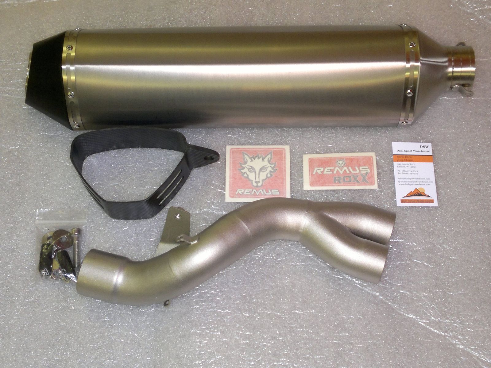

ich eröffne hier nochmals das Thema 2 in 1 Auspuff, von dem zwar schon einiges im Forum steht, jedoch irgendwie keine konkreten Fakten oder fundiereten (Langzeit)Erfahrungen.
Mein Bike: KTM Adventure 990 S 2006 - 73.000km
Würde gern auf 2 in 1 Endrohr und ESD wechseln, da:
- weniger Gewicht
- für Fernreisen mit Sozia, mehr Stauraum bzw. weniger Probleme mit Überladung
- die alten ESD (73.000km!) wahrscheinlich eh schon ziehmlich "zu" sind und dem Bike eine neue Auspuffanlage vielleicht gut täte
- Optik
Wichtig wäre mir vor allem, daß es keinerlei negative Auswirkungen auf den Motor (Rückstau, zu geringer Durchfluß, erhöhte Hitzeentwicklung) auch langfristig gesehen gibt.
Mein Bike läuft nämlich wie eine schweizer Uhr und ich würd schon gern die 100.000 km knacken ohne hier etwas unnötig zu riskieren.
Meine Anfrage an KTM hat leider ergeben, daß sie keinerlei Empfehlung oder Infos zu so einem Umbau geben können, da von KTM kein originales 2 in 1 System angeboten wird!?
Nun wende ich mich an alle, die dies bezüglich Erfahrungen bzw. konkrete Infos (vielleicht mit Messungen oder fundiertem Wissen) zu den möglichen Systemen haben.
Mir bekannte 2 in 1 Endrohr und Schalldämpfer Systeme wären:
- Remus Roxx System
z.b. hier: http://dualsportwarehouse.com/Remus-Roxx-Titanium-Right-Side-Exhaust-KTM-950-990 -Adventure-R99883.htm
- KTM 950/990 2-into-1 modifiziertes Endrohr mit entsprechendem einfach ESD (z.B. Akra, aber welches Modell?)
file:///C:/Users/Claus%20Micheler/Desktop/@%202%20in%201%20Auspuff/KTM%20950_990 %202-into-1%20Exhaust%20_%20Petrie%20Motorsports%20~%20Dual%20Sport%20Warehouse. htm
- 2 in 1 Endrohr mit einfach ESD (z,B. Akra, welches Modell?) von Rade
http://www.radegarage.com/2013-08-01/2in1-pipe/
- GPR 2 in 1 Komplettsystem
http://www.adventure-spec.com/default/exhaust-gpr- ....... -rally-2-into-1.html
Welches System ist technisch unbedenklich bzw. sinnwoll?
Würde mich über einen fundierten Austausch sehr freuen!!
Vielen Dank im Voraus!
Schöne Grüße
Claus

relechimOffline
Anmeldungsdatum: 07.12.2014
Beiträge insgesamt: 21
KTM LC8 Adv 990 S, 2006
 →  63.000 km
BeitragVerfasst am : Fr, 20. Nov 2015, 20:25    Titel: Antworten mit Zitat
Hi Scott-y,
hast du nähere Infos zu deinem Set bzw. wo hast du es gekauft?
Was hälst du von dem Remus System?
Hier wäre halt der Vorteil, daß ich nur den hinteren Teil tauschen muss. Die Krümmer mit Lamdasonden bleiben unverändert.
Außerdem wäre der Preis halt sehr attraktiv!
Danke für die Info!!
SG
Claus

relechimOffline
 →  63.000 km
BeitragVerfasst am : So, 22. Nov 2015, 12:00    Titel: Antworten mit Zitat
Wie schon erwähnt wären dies meine Bewegründe um auf 2 in 1 zu wechseln:
- weniger Gewicht
- für Fernreisen mit Sozia, mehr Stauraum (z.B. Montage eines Zusatztanks oder Staufach) bzw. weniger Probleme mit Überladung
- Optik
Wenn es eben keinerlei Leistungseinbußen bzw. Risiko eines Motorschadens gibt, dann würde man bei einem eh geplanten Auspuffwechsel eigentlich mehrere Fliegen mit einer Klappe schlagen Smile
Und preislich wäre man mit so einem System auch weit unter einem 2 in 2 System z.B. von Akra oder Ähnlichem.
Ich habe nun mal an Remus eine Email gesendet und nach gefragt, ob das angebotene 2 in 1 Roxx System speziell für die 990 abgestimmt ist oder nicht. Mal sehen....
Wie es für mich aussieht ist es der "normale" Roxx ESD mit eben einem modifizierten Endrohr.
Da der Roxx anscheindend ein sehr hochwertiger ESD auch für Renneinsatz ist, könnte er natürlcih mehr Durchzug haben als manch anderer 2 in 2, somit sollte er auch für 2 in 1 passen.
Ich denke das Komplettsystem von GPR wurde tatsächlich spezifisch (somit genügend Durchzug) für die 990er konstruiert.
@Scott-y
Hat das GPR System einen Kat und Zulassung bzw. werden die 2 Lamdasonden normal weiter verwendet?
Des weiteren habe ich nun auch ein Komplettsystem von MSR gefunden
file:///C:/Users/Claus%20Micheler/Desktop/@%202%20in%201%20Auspuff/EXHAUST%20FUL L%20SYSTEMS%20APPROVED%20MSR%20MOTORCYCLE%20KTM%20LC8%20950%20ADVENTURE%20-%20S% 202003_07%202_1%20_%20LC8%20990%20ADVENTURE%20-%20R%20-%20DAKAR%20I.E%202006_14% 202_1%20-%20C.KTM.527%20-.htm
Scheint sogar mit E-Zulassung zu sein und auf Anfrage sogar mit Kat.
Preis auch sehr gut!!
SG
Claus

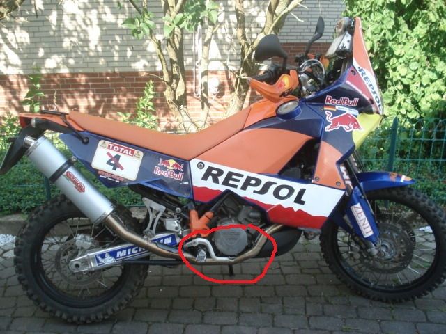

BeitragVerfasst am : So, 22. Nov 2015, 15:30    Titel: Antworten mit Zitat
Die GPR Krümmer werden mit Gewinde für die Sonden geliefert und auf Wunsch mit Kat-Einsätzen. und natürlich mit ABE. Sieht aber lustig aus, das Papier.
P.S. eine geänderte Krümmeranlage ist nicht Eintragungspflichtig. Die Enttöpfe müssen zum Moped passen ( Mit E-Nummer) dann ist alles i.O.

BeitragVerfasst am : So, 22. Nov 2015, 17:51    Titel: Antworten mit Zitat
bei dem GPR Krümmer hätte ich immer Bedenken, daß er beim Sturz auf die rechte Seite Schaden nimmt.
Ich weiß ja, wie gut Scotty fährt, für den ist es weniger ein Problem. Der traut sich nicht runterzufallen, wegen Aufsteigeproblemen Mr. Green
Ich wäre bei den 2 in 1 Systemen vorsichtig.
Wenn du das Motorrad auch auf der Autobahn mit Gepäck fährst blink Kann da von den 2in 1 Fahrern was zu sagen, denn fast alle 2 in 1 Fahrer sind Fahrer mit hohem Offroad Anteil.
Es ist einfach nur halb soviel Durchlass ins Freie für die Abgase. Oder mache ich einen Denkfehler? blink Question
