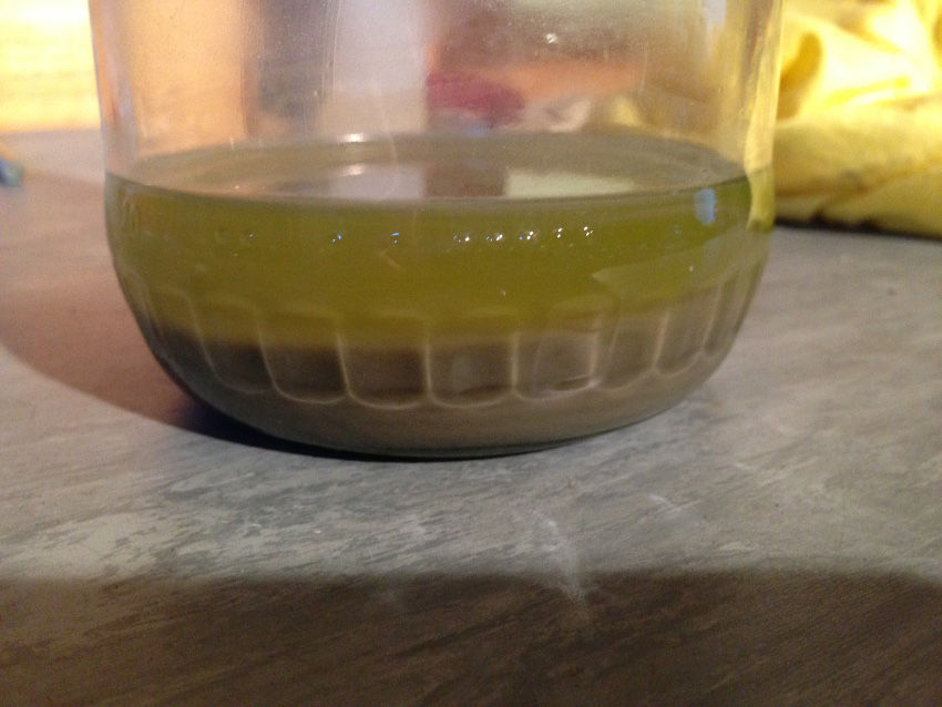

Ich habe mir ja die 990er erst vor einem Monat gekauft und mache gerade Service, da habe ich diese (teilweise) graue Suppe im Ausgleichsbehälter der Kühlflüssigkeit gefunden.
Ich gehe davon aus, dass dies im gesamten Kühlssystem ist.
Schaut zwar nicht ganz so grass aus, aber wenn die Flüssigkeit aus dem Ausgleichsbehälter in einem Glas einen Tag steht, sieht man doch unten eine graue und oben die noch etwas grüne Schicht.

Erstmal würde ich sagen, dass das Graue ein Hinweis auf einen undichten Wapuwellendichtring ist.
Ansonsten Ablassschraube oben und unten aus dem Wapudeckel raus, Kühlerdeckel ab und mit einem Gartenschlauch Wasser marsch.

Hab noch einmal ein Bild gemacht ....
Frage an die Experten: Und hieraus erkennt man, dass die WAPU defekt ist ???

Da würde ich auf jeden Fall die Wapu mal aufmachen und die Welle ansehen. Wenn die in Ordnung wäre ist das Kühlwasser auch nach 30.000 km noch klar.

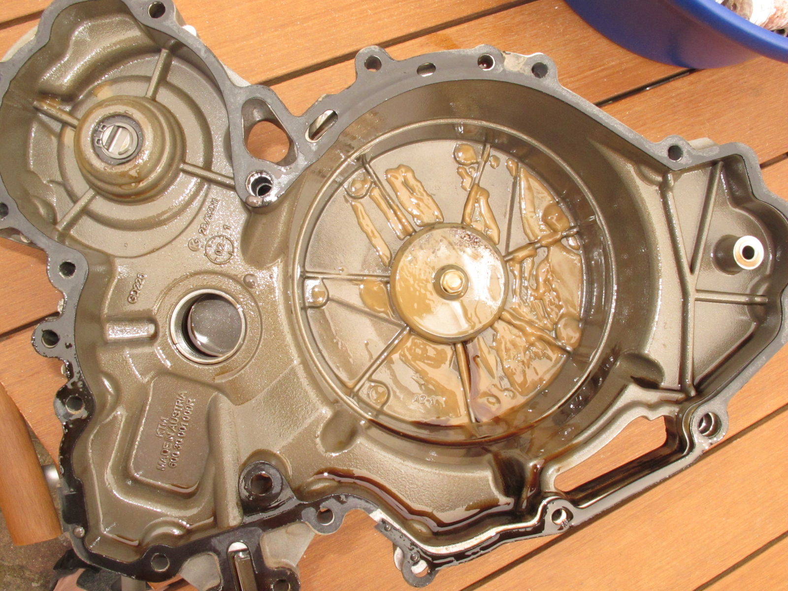

Der Wasserverlust durch eine undichte Wapuwellendichtung ist sehr gering. Bis es dann auf einmal 0,1l auf 100km werden. Dann haste die gelbe Schlagsahne aber schon im Kupplungsgehäuse am Deckel kleben und der Ölfilter ist kollabiert. Kannst mal in die Motorentlüftung gucken (der dicke Schlauch, der über dem vorderen Vergaser ist). Manchmal klebt der Kleister da auch drin.
Wapurep ist keine Raketentechnik. Wichtig ist nur, dass Du mal an die Backröhre darfst... Rolling Eyes

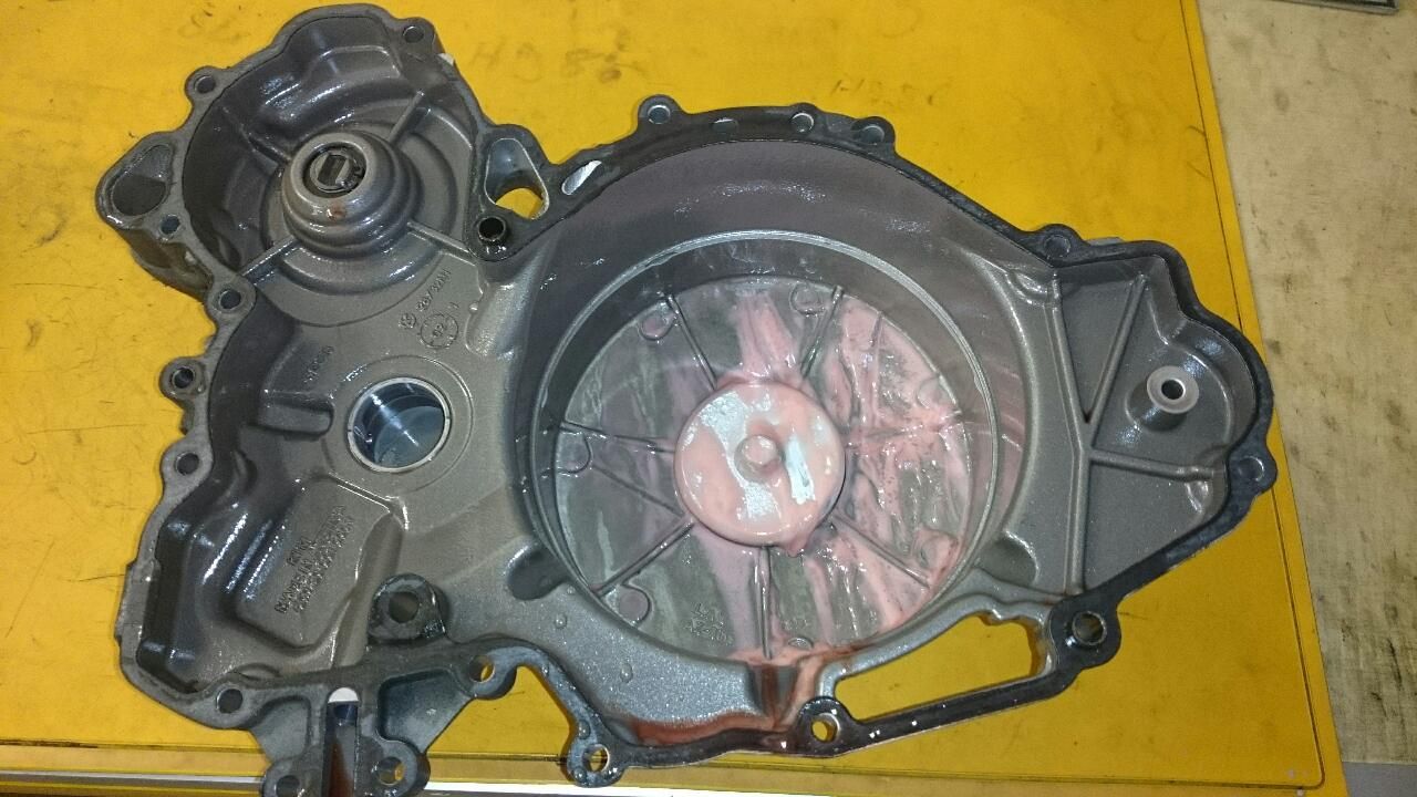

Ich empfehle dringend mindestens die Kontrolle des Ölfilters.
Bei den anliegenden Bildern war eine freie Motorradmeisterwerkstatt auch der Meinung "alles in Ordnung" (Reklamation:Abbrieb im Kühlmittel und geringer Kühlmittelverlust) und hat nur Kühlmittel und Öl (dies auch nur weil der letzte Wechselzeitpunkt unbekannt war) gewechselt.
Die Bilder entstanden knapp 1 Tkm später.......
