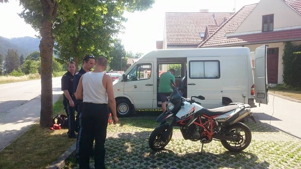

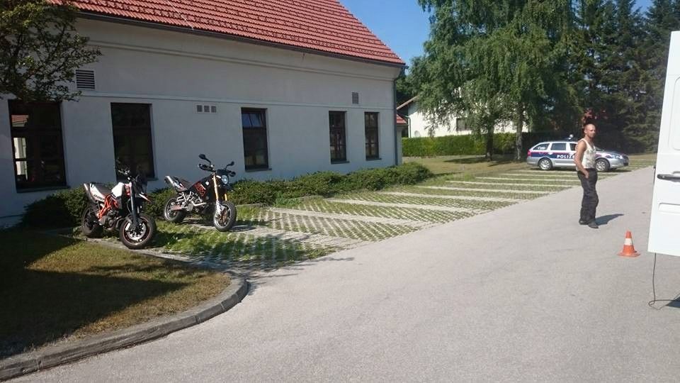

Hallo Leute,
Da mich am 04.07. in Gutenstein Nö. die Exekutive inkl. Prüfzug erfolgreich gevögelt hat, werde ich jetzt (lachhafte 3 Monate später)
zur "besonderen Überprüfung" vorgeladen Mad Mad
jetzt heißts umbauen, umbauen, umbauen......
bin schon gespannt welche Mängel das Fachpersonal der Landesprüfstelle an meinem Moped entdeckt Very Happy
Prüfzug Gutenstein 04.07.15
 Dateigröße:  79.62 KB
 Angeschaut:  682 mal

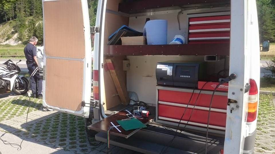

Prüfzug 04.07.2015
 Dateigröße:  95.98 KB
 Angeschaut:  656 mal

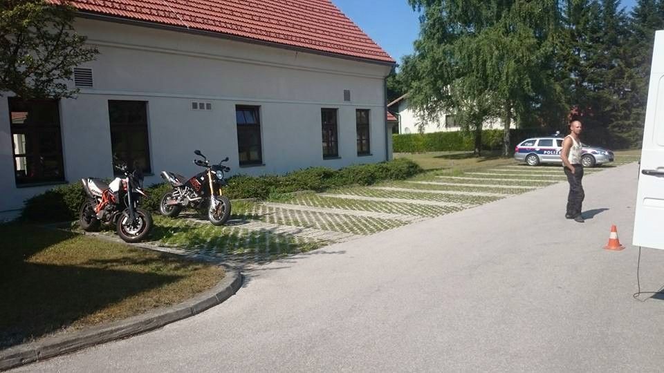

Fzg. bereits abgestellt..

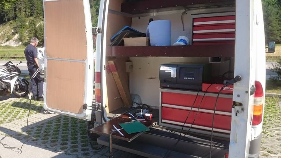

Prüfzug 04.07.2015
 Dateigröße:  89.8 KB
 Angeschaut:  726 mal

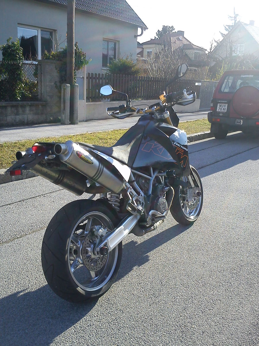

umgebaute Lc8
 Dateigröße:  370.77 KB
 Angeschaut:  708 mal
wer später bremst, ist länger schnell!! Very Happy

Servus Norbert, du hast mit deiner Aussage nicht ganz unrecht....
Die Beamten haben natürlich auch die Neigung meiner Kennzeichentafel bemängelt und einen dB Test durchgeführt...
AAAAABER, festgestellte Mängel;
Abblendlicht Scheinwerfer "ohne Funktion" & Fixierbefestigung von Scheinwerfer vorne ohne Funktion... Very Happy
für diese beiden Mängel bin ich um 80 Euronen leichter
....ich denke dass die Beamten der BH lediglich keinen Paragraph gefunden haben bezüglich der "steilen Nummer"
...und was die Akras. anbelangt; trotz gekürzter dB Eater habe ich die vorgeschriebenen dB NICHT überschritten bzw. bin ich noch in Toleranz
....selbst dass mein Abblendlicht nicht funktionierte ist Schwachsinn,
tatsächlich habe ich anstelle des Kühlmittel-Ausgleichbehälters einen Zusatzscheinwerfer verbaut, diesen verweigerte ich einzuschalten...
somit "ohne Funktion"
.....selbstverständlich fahre ich mit serien Heckteil zur Landesprüfstelle Very Happy
...und NEIN,
ich hab mein Kennzeichen NICHT abgegeben, auf dem untersten Bild habe ich sie selbst demontiert, ich bin nach wie vor auf der Straße unterwegs! Smile
Strafverfügung
 Dateigröße:  386.04 KB
 Angeschaut:  15945 mal

nein, mit dieser Scheinwerferfixierschraube hatte er leider recht Wink
...dabei handelt es sich um die Schraube mit der man die Neigung der Scheinwerfermaske justiert bzw. die Leuchtweite reguliert...
diese wird in eine Kunststoffmutter geschraubt, diese war bei mir defekt
(somit hatte der Scheinwerfer tatsächlich spiel und konnte nicht fixiert werden)
....die Strafe hab ich verdient! Smile
...und wie gesagt, mein Abblendlicht funktionierte ja, tatsächlich handelte es sich um meinen zusätzlich verbauten Scheinwerfer..
(vermutlich fanden die Herren im Mängelkatalog keinen passenden Punkt für nachträglich verbaute Leuchtmittel) Very Happy
....mir gefällt nach wie vor am besten das meine Waagrecht montierte Tafel nicht angeführt ist!! Very Happy Very Happy

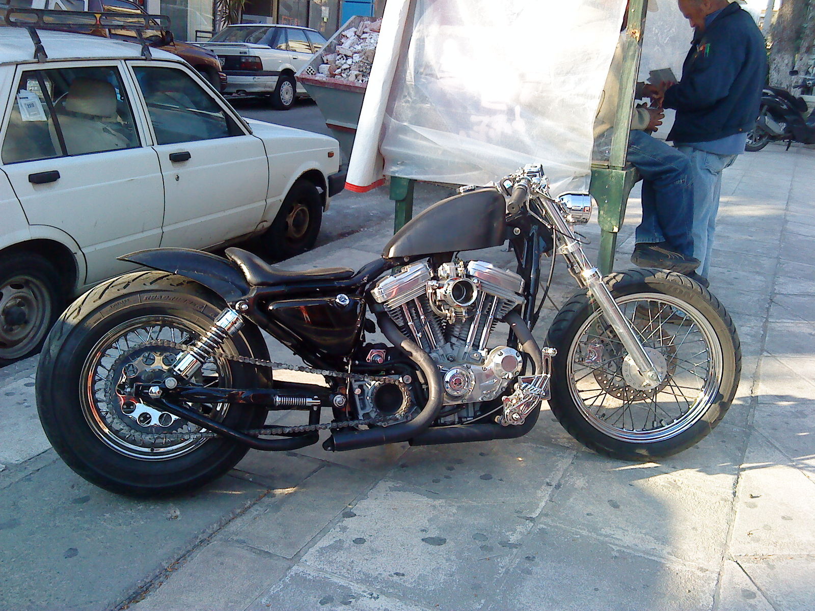

[quote="e9925876 @ Fr, 16. Okt 2015, 8:30"]Hallo,
einem Arbeitskollegen von mir ist das selbe passiert bei einem Ausflug in die Kalte Kuchl.
Hatte eine Harley und die Rennleitung hat sich 2 Stunden Zeit für ihn genommen. Farzit 200€ Strafe, einen Prüfbericht dick wie ein Telefonbuch und Rückbau.
Bei der Vorführung nach dem Umbau dann (vor ca. zwei Wochen), haben sie 6 weitere Beanstandungen gemacht (Blinker, Auspuff,....).
Haben dann übrigens alle Anbauteile mit den E-Nummern überprüft und in ihrem System geprüft, ob es die Zulassung unter dieser Nummer wirklich gibt.
Also selbst eine E-Nummer reinlasern, gravieren oder sonst was wäre dann aufgeflogen.
na guaaad, bei deinem Arbeitskollegen waren die Beamten vermutlich von seinen Hells Angels und ACAB Tätowierungen irritiert Very Happy
....aber ehrlich jetzt, mein Vater kommt aus Athen und hat dort unten seit ca. 35 Jahren einen Harley & Chopper Laden (den ersten in Griechenland)
....wenn unsere Beamten sehen würden was da unten so herumgurkt, würden sie zu weinen beginnen Very Happy Very Happy
....aber WEEEEEHEEE DIR bei deinem Blinkerglaserl fehlt ein e Prüfzeichen, oder dein Katzenaugerl hinten hat einen Sprung, kannst dir gleich die Vaseline bereit halten!! Mad
 Dateigröße:  458.09 KB

BeitragVerfasst am : Do, 12. Nov 2015, 10:21    Titel: GESCHAFFT!!!!!! meine Damen und Herren.. Antworten mit Zitat
....selbstverständlich bin ich NICHT mit diesem Heckteil vorgefahren
um auf Nummer sicher zu gehen, habe ich auch die Akras demontiert und die Serien Schalldämpfer montiert...
ABER, siehe da;
lediglich der Siedepunkt der Bremsflüssigkeit wurde im Textfeld angeführt
KEINE MÄNGEL WURDEN FESTGESTELLT!!! Mr. Green
 Dateigröße:  303.22 KB
 Angeschaut:  15465 mal
