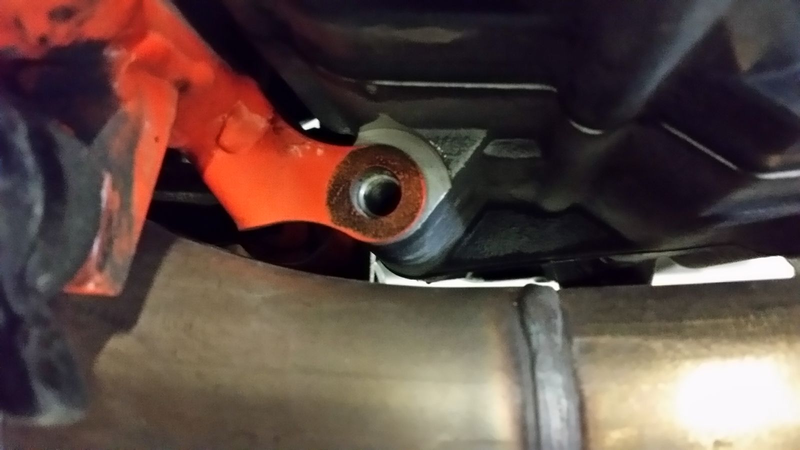

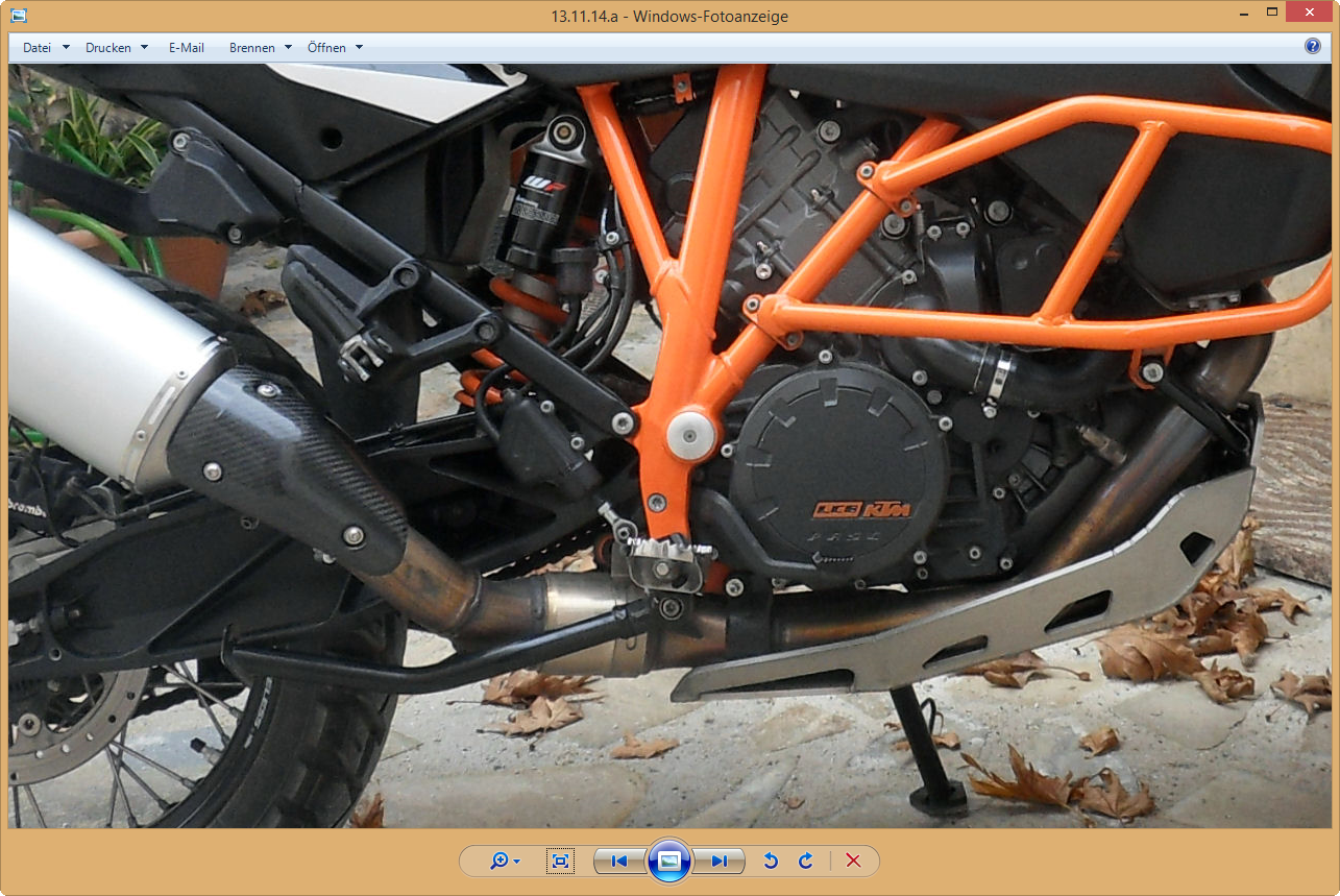

Fehlende Schraube Motoraufhängung rechts unten 1190 R:
Mit Schrecken habe ich heute endeckt, das eine Schraube bei der Motoraufhängung unten rechts fehlt. Im Motorblock befindet sich ein Gewinde passend zu der Rahmenverlängerung.
Nach Rü mit KTM Stuttgart, war die Schraube in der 13er zu Anfangs noch drin. Das hat wohl Spannungen mit dem Rahmen gegeben. Dann haben sie die Schraube einfach weggelassen. (Sieht echt komisch aus). Ab dem 15er Modell soll wohl auch die Nase des Rahmens weg sein.
Ich glaube das jetzt mal so und werde einen Gummistopfen in das Gewinde stecken.
Sie haben auch abgeraten selbstständig dort eine Schraube reinzuschrauben, wegen der Spannungen.
Gibt es hier im Forum dazu andere Meinungen oder Erkenntnisse?
Hab auf die schnelle keinen passenden Fred gefunden....
 Dateigröße:  125.35 KB
 Angeschaut:  5791 mal

Hat man die Spur der Unterlegscheibe als Abziehbild draufgepappt?
Sorry, die Aussage der Stuttgarter scheint eine faule Ausrede zu sein. Motoraufhängungen sind nicht nur so aus Spaß da, ein einfaches Weglassen aus welchem Grund auch immer ohne dafür die anderen Aufhängepunkte zu verändern/verstärken kann zum Desaster führen. Wenn es wirklich so wäre wie die behaupten, dann kannst getrost jede Woche was wegschrauben und schauen was passiert Laughing .

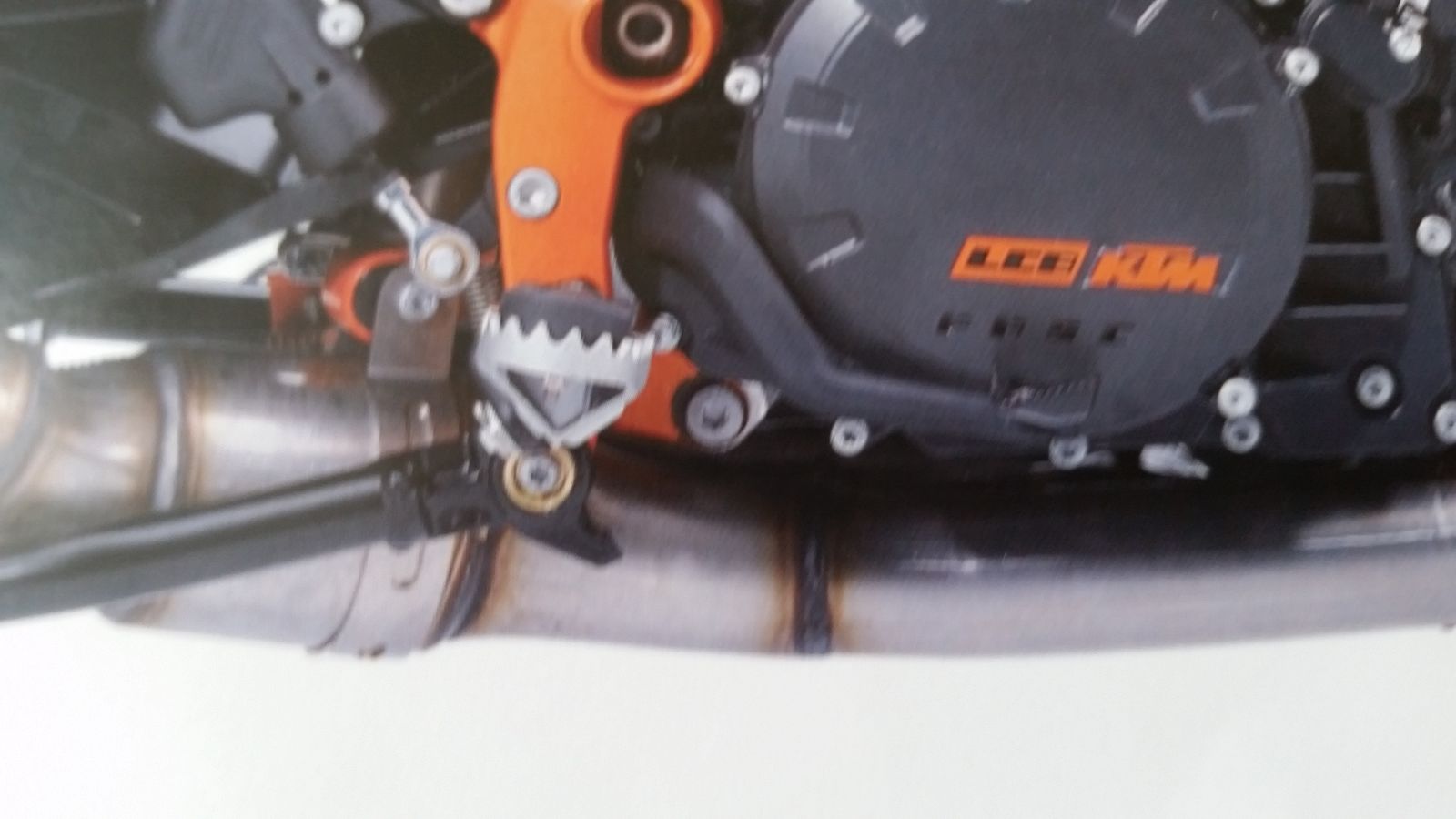

guck mal das Bild hier an. Das ist aus dem Netz das Originalbild von der KTM Seite größer gezoomt....
Sieht so aus als wär das so. Die Unterlegscheibe scheint festgepunktet zu sein....
Obwohl da noch so eine Art Zylinder drinsteckt...Aber keine Schraube
 Dateigröße:  269.04 KB
 Angeschaut:  47487 mal

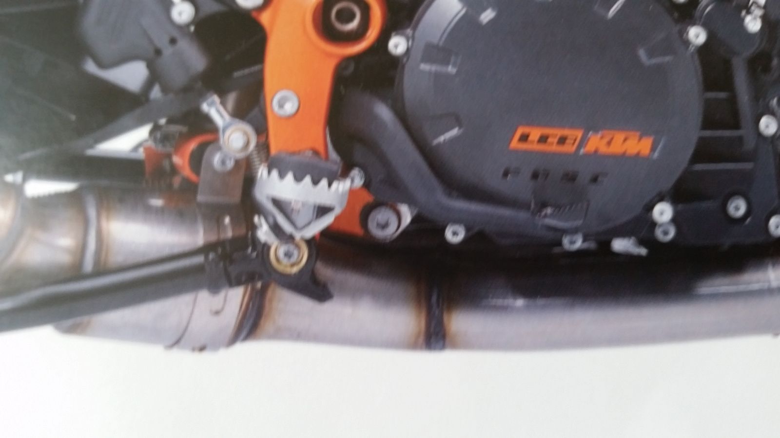

BeitragVerfasst am : Mi, 30. Sep 2015, 11:38    Titel: Antworten mit Zitat
So um das ganze abzurunden...in meinem Büro hängt ein Bild von 2013. Und siehe da: Schraube vorhanden... Wink

BeitragVerfasst am : Mi, 30. Sep 2015, 12:23    Titel: Antworten mit Zitat
Das ist doch die Rahmenlasche, die beim Motorrad-Dauertest abgebrochen ist. Laut KTM ist die Lasche unwichtig und wurde nur zur besseren Montage verwendet. 2013 war noch eine Schraube drin, 2014 wurde die Schraube weggelassen und 2015 die ganze Lasche.
Wahrscheinlich wurde deine Schraube bei einem Service entfernt, damit die Rahmenlasche nicht reisst.

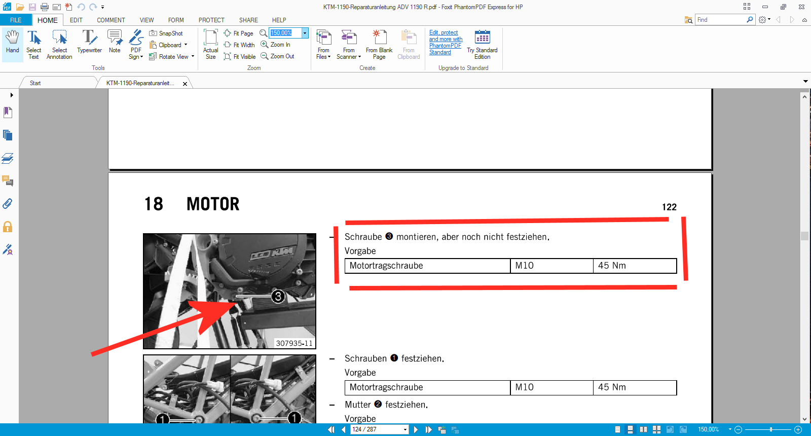

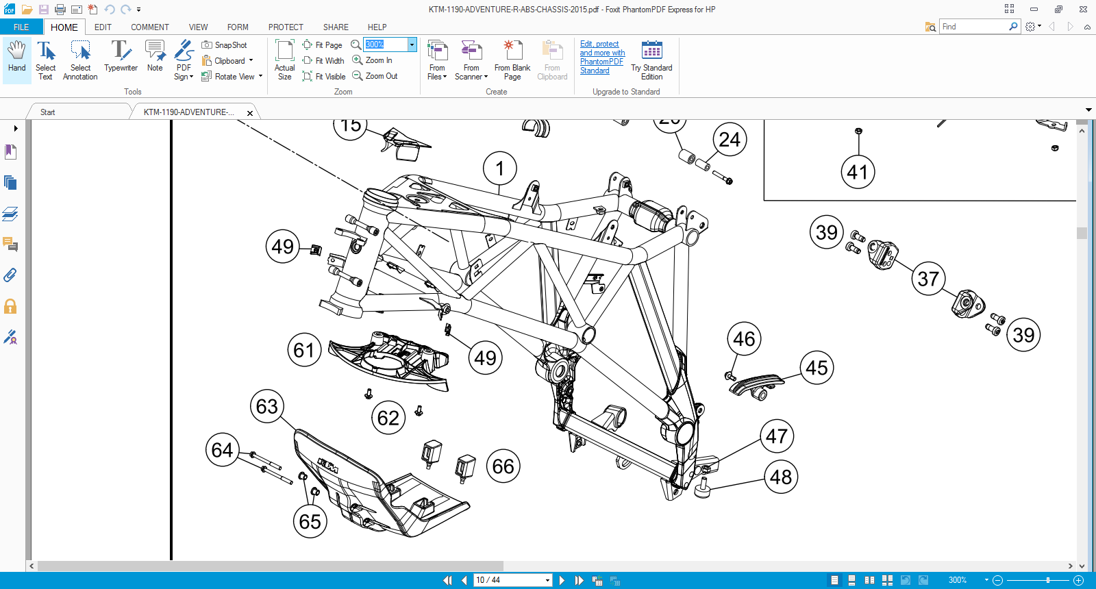

BeitragVerfasst am : Fr, 30. Okt 2015, 12:55    Titel: Antworten mit Zitat
Jogi SE @ Mi, 30. Sep 2015, 12:23 hat folgendes geschrieben:
............. Laut KTM ist die Lasche unwichtig ....................
Jetzt erst gelesen: ....... ...da hängt der KTM Motorschutz dran... Wink ................
 Dateigröße:  1.8 MB
 Angeschaut:  5660 mal

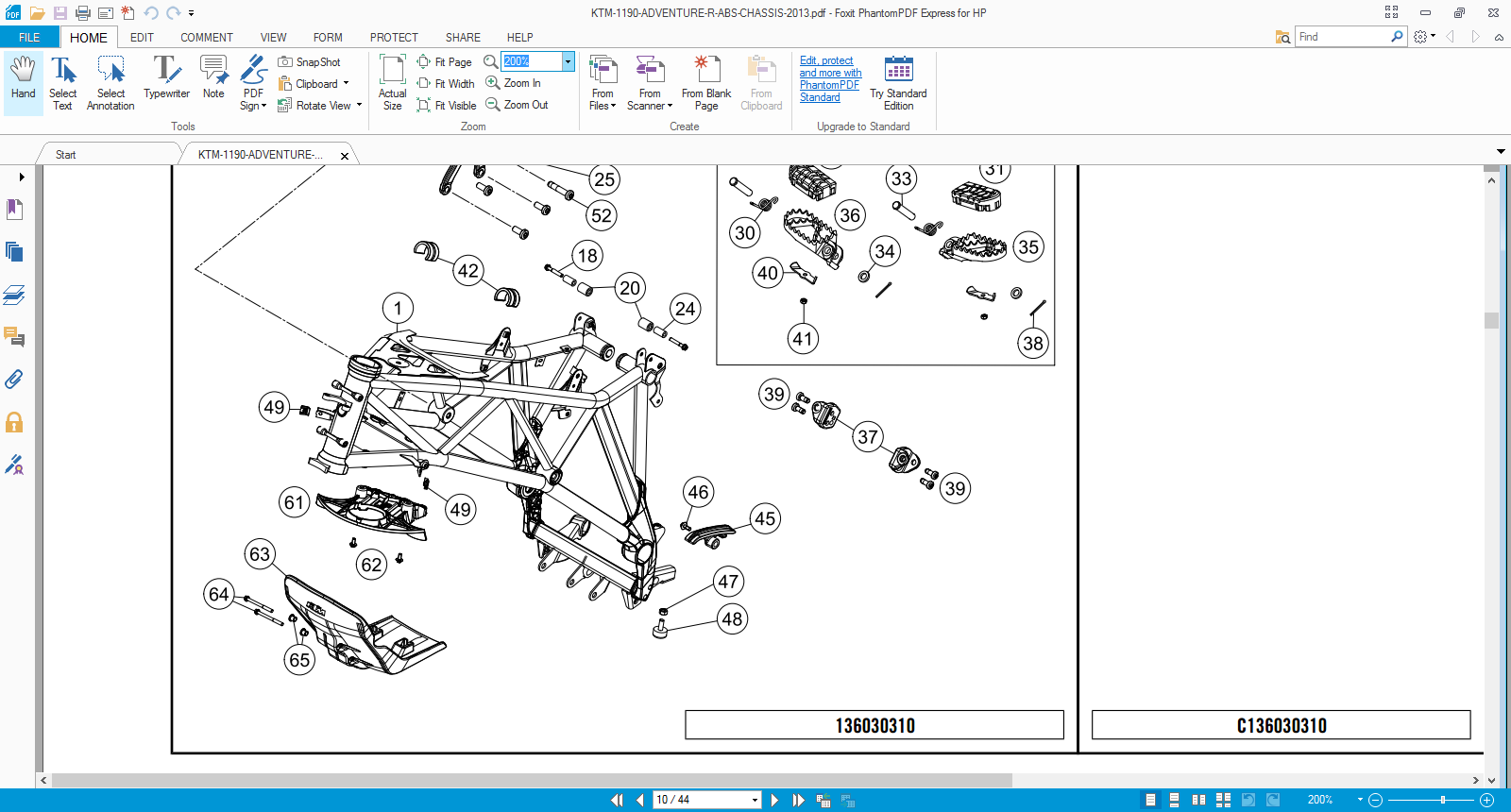

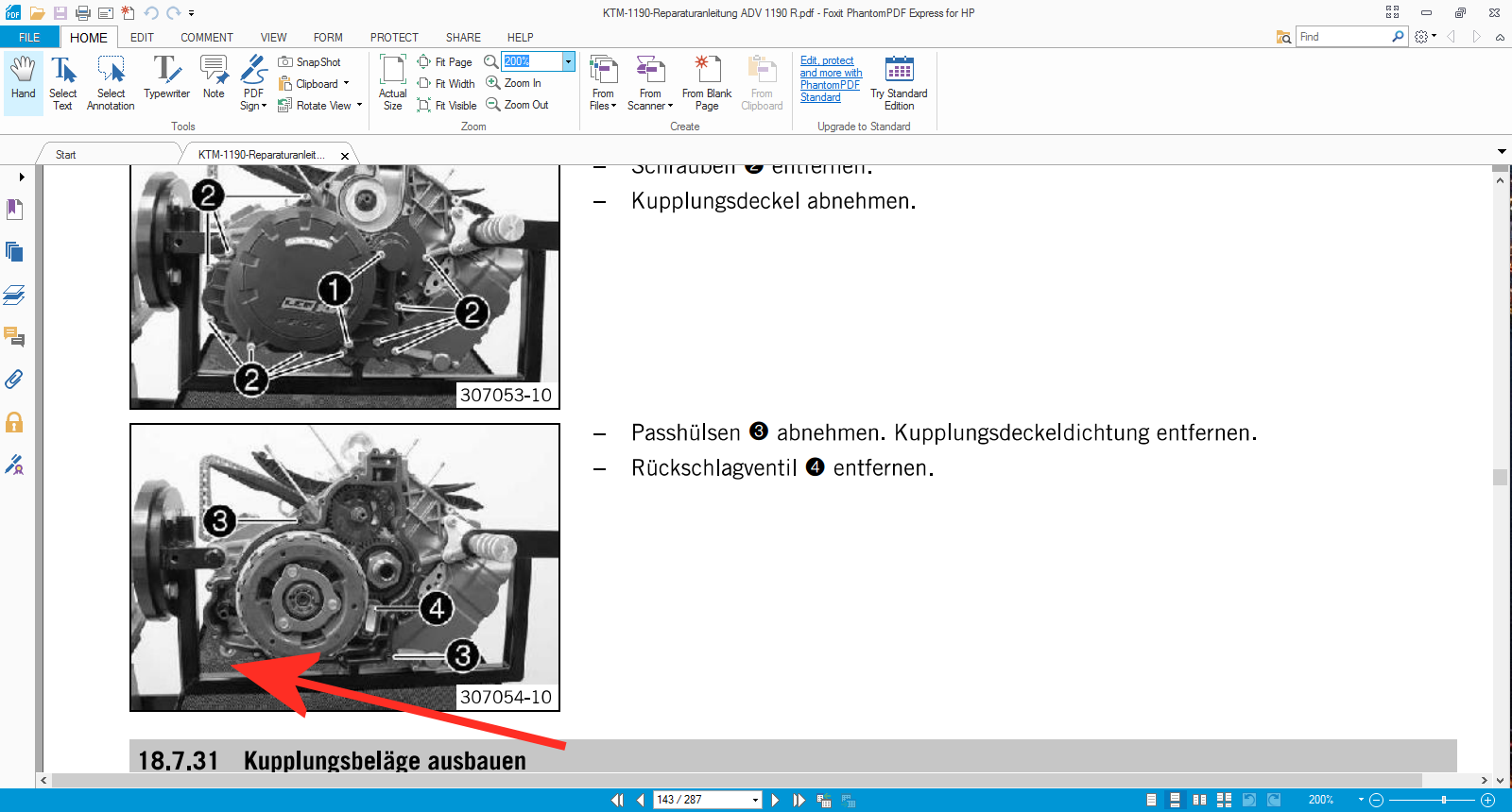

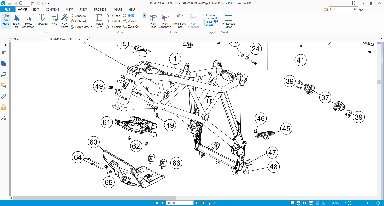

BeitragVerfasst am : Fr, 30. Okt 2015, 13:04    Titel: Antworten mit Zitat
Jogi hat doch recht....die Rahmenschlaufe existiert bei dem 2015er Modell nicht mehr......wo schrauben die dann den Schutz dran gruebel ....., direkt in den Motorblock ...... unsure ohmy ????
 Dateigröße:  206.87 KB
 Angeschaut:  5608 mal
 Dateigröße:  241.9 KB
 Angeschaut:  5635 mal

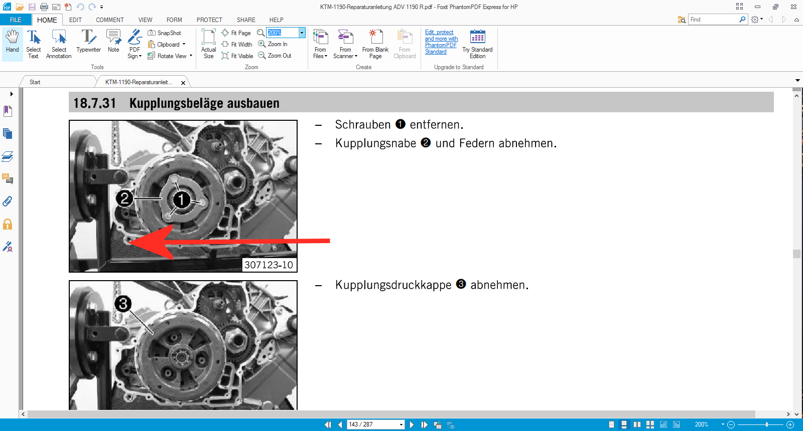

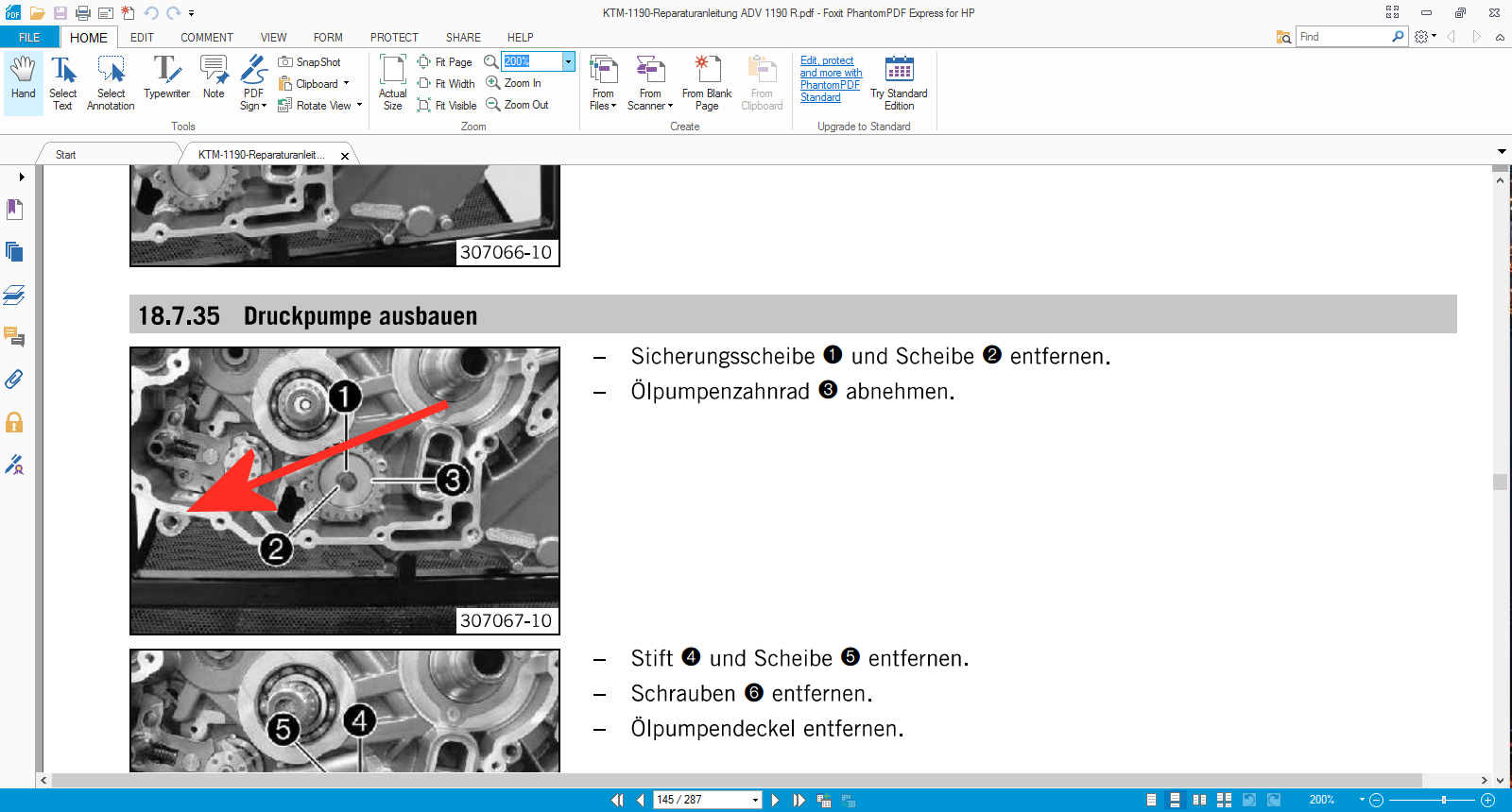

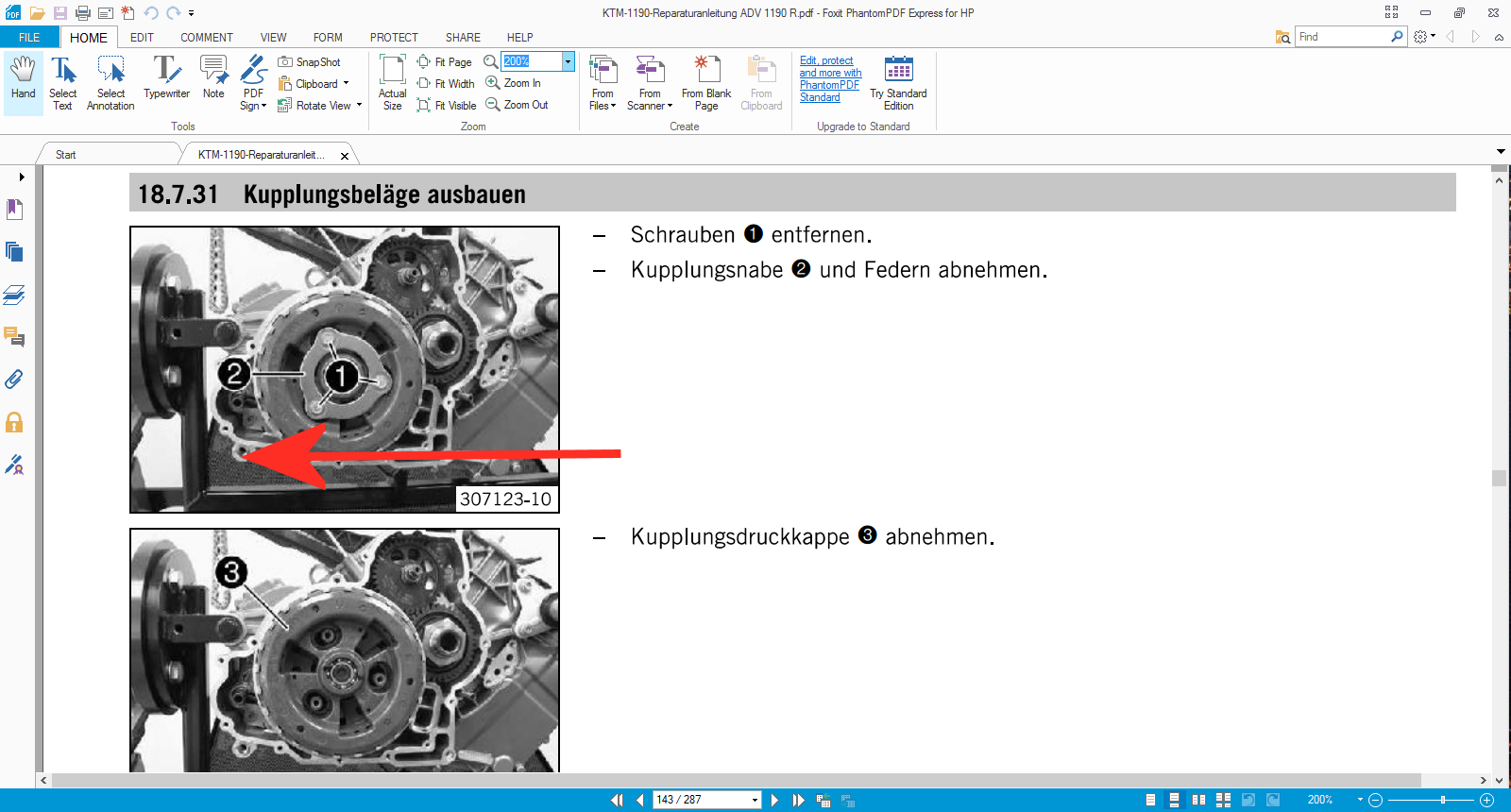

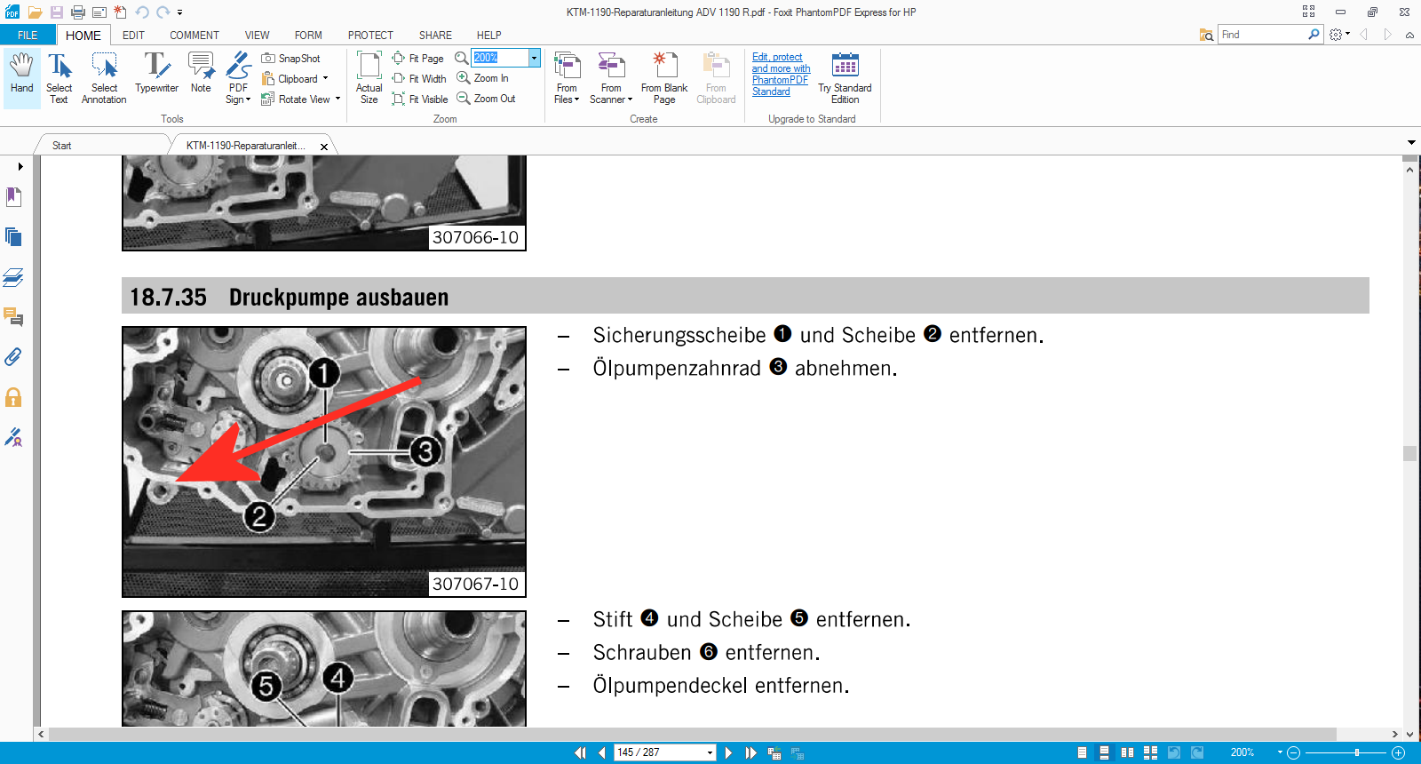

BeitragVerfasst am : Fr, 30. Okt 2015, 17:16    Titel: Antworten mit Zitat
kretabiker @ Fr, 30. Okt 2015, 13:04 hat folgendes geschrieben:
......genau so isses Mad ! Der Schutz wird direkt mit einer Bolzenschraube M10 in den Motorblock geschraubt. Gut das bei den 2013ern noch die Rahmenschlaufe gegenwirken kann, wenn der KTM Motorschutz in dem Bereich härter aufschlägt....bei den 2015er geht er dann gleich sauber aufs Gehäuse...... Laughing Wink .
Das erinnert mich an die 990ig........deshalb habe ich damals den Blackdog dran geschraubt, als Sicherung das der Seitenständer nicht das Gehäuse hebelt.
 Dateigröße:  248.24 KB
 Angeschaut:  5704 mal
 Dateigröße:  394.86 KB
 Angeschaut:  5675 mal
 Dateigröße:  427.62 KB
 Angeschaut:  5732 mal
 Dateigröße:  414.93 KB
 Angeschaut:  5715 mal
