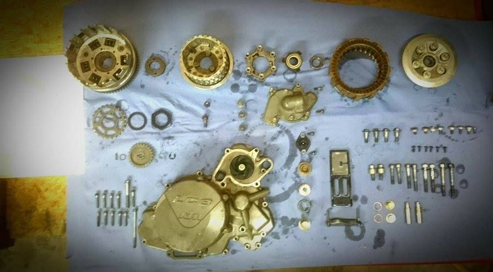

BeitragVerfasst am : So, 13. Sep 2015, 21:49    Titel: Update Öldruck..... Antworten mit Zitat
da ich derzeit nichts machen kann, außer auf sämtliche Teile zu warten..
..hab ich heute mal alle Toleranzen gemessen und alle Teile sortiert.
leider konnte ich bis jetzt noch keine offensichtliche Beschädigung feststellen..
weder am Bypassventil der Ölpumpe, Öltankventil. oder Filtereinsatz...
Lediglich die Steuerkettenspanner lassen sich verdächtig leicht zusammendrücken (vergleichbar mit Kugelschreiberfedern)
....wenn dich die Toleranz dieser Spanner messe, kann ich kaum feststellen ob ich die Verschlussschraube bereits gegen die Federwirkung der Spanner schraube, oder die Spanner noch gar nicht berühre...
(aber ich hab ja auch noch keinen Vergleich wie es sein sollte)
Dienstag folgen updates!! Smile
