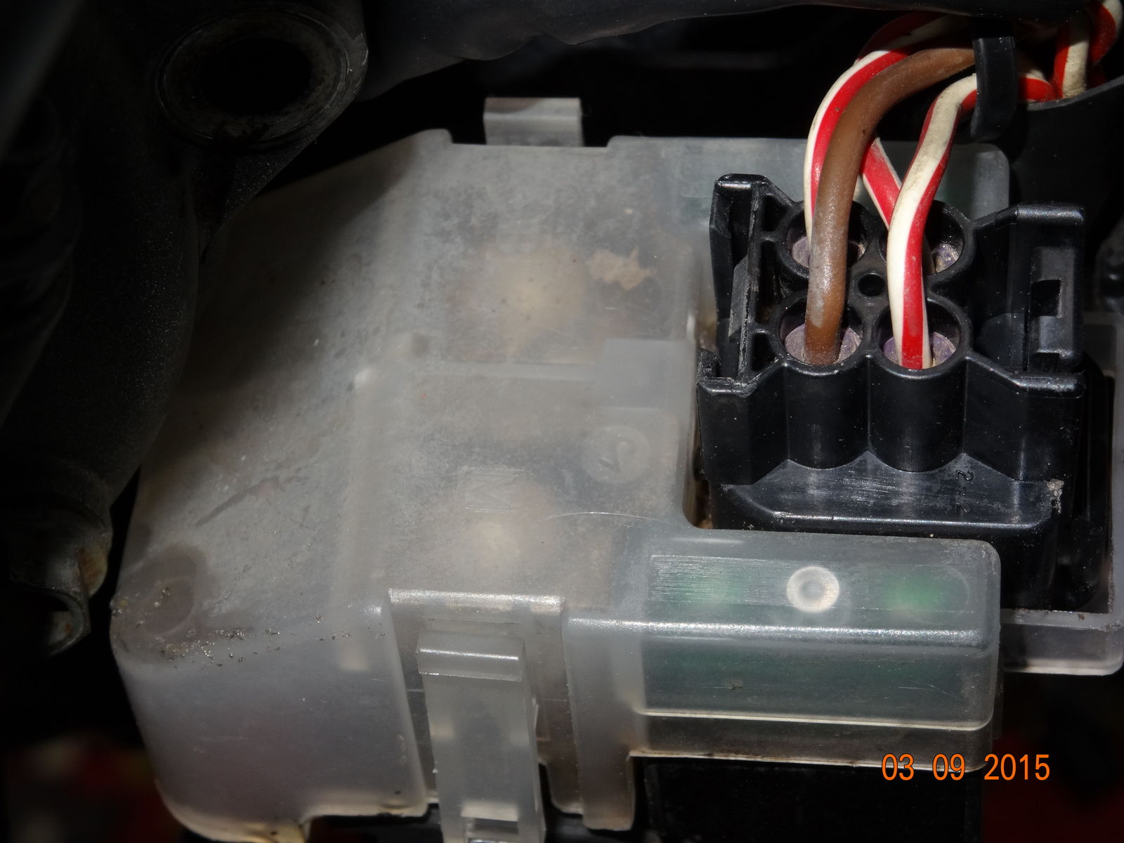

ich konnte leider kein Photo in der Nachricht anhängen,deswegen schreibe ich hier und schicke dir den Link.
Das sind die 5x Rot/weiß,die kommen alle aus einem Strang und ich kann sie nicht zuordnen. aus der Rep.Anleitung geht zwar die Belegung des Steckers hervor, leider aber nicht wie/welche der 3 kabel man reinsteckt.
Danke für Hilfe.
Olli

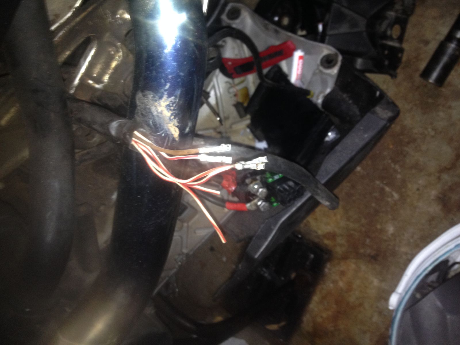

Hallo Olli
Die Weiss/Roten sind alle +Kabel und miteinander verbunden , praktisch spielt es keine Rolle was wo reinkommt , das braune (Masse) muss auf dem Foto vorn links sein. Die beiden ohne stecker gehören an den Laderegler.
Viel Erfolg

So,
ich habe die Verkabelung am Freitag fertig bekommen.
Position 3+4 sind ausschlaggebend bei der Belegung des Steckers.
Den einen Rot/weißen aus dem Kabelstrang herauszufinden ist relativ einfach, sobald ich wusste wo ich suchen musste.
Der Rot/Wiße der seperat von den anderen geschaltet werden muss ist der vom Start auxillary switch(Start hilfs relais??).
Man kann mit einem Spannungsprüfer(?) den Durchgang vom Relais zum Kabelstrang messen uund so das einzelne Kabel finden und seperieren.
Die anderen 4rot/weißen aus dem strang habe ich zusammen gelegt und auf den Generator bzw. das Startrelais verteilt.
KTM läuft jetzt wieder. Ein paar kosmetische Kleinigkeiten und dann rollt sie wieder auf der Straße.
Dank an Stealth,alle Forumsmitglieder und die Mechaniker von KTM Köstler für Rat und Beistand während des Wiederaufbaus.
Alles Gute Euch weiterhin.
