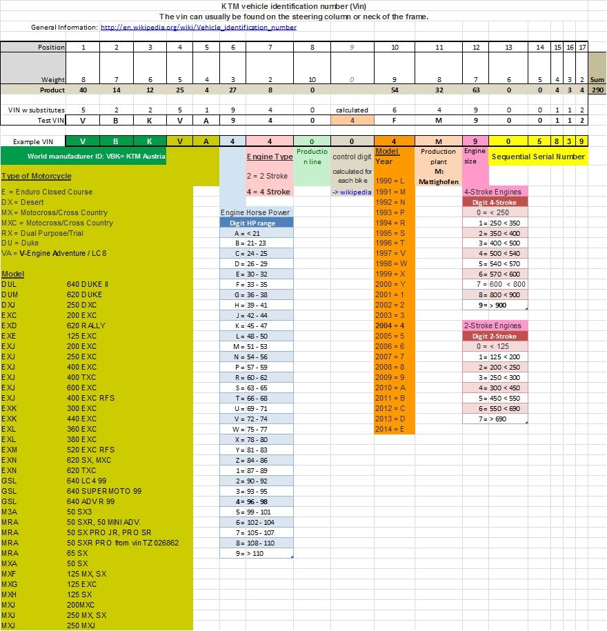

[Schlaumeier ein] Eine S erkennt man an den Federwegen und an der Länge des Haupt und Seitenständers [/Schlaumeier aus]. In der Fahrgestellnummer ist das nicht versteckt soweit ich weiss. Gruß Hartmut
 Dateigröße:  149.77 KB
 Angeschaut:  5515 mal
