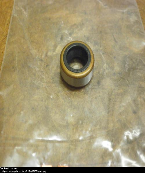

Neue Wellendichtung:

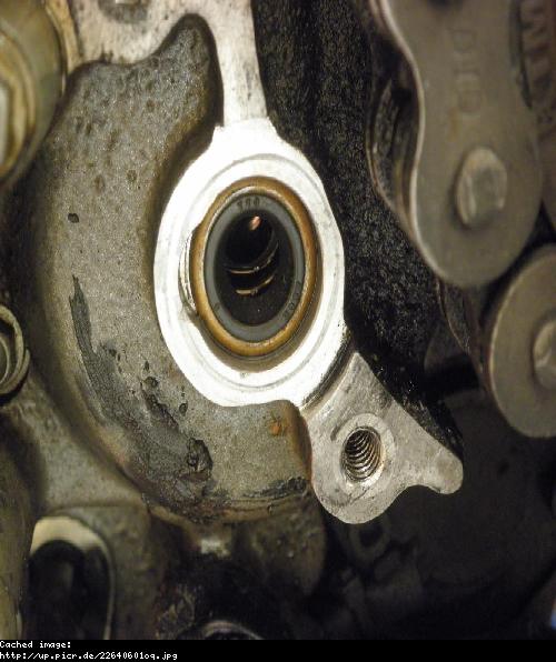

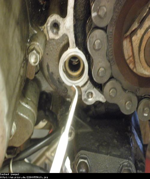

Dichtung entfernen:
Mit einem Farbdosenoeffner habe ich den Wellendichtring gezogen. Dabei ist es wichtig, die Aluminumoberflaeche nicht zu beschaedigen! Alternativ geht das auch mit einem Flachschraubendreher (an der linken Seite, ca bei 09:00 Uhr, wo eine sichelfoermige Aussparung liegt), dann jedoch die weiche Aluflaeche schuetzen (Holz oder Kunststoff unterlegen), und die Dichtung aushebeln.
Alte Dichtung ziehen:

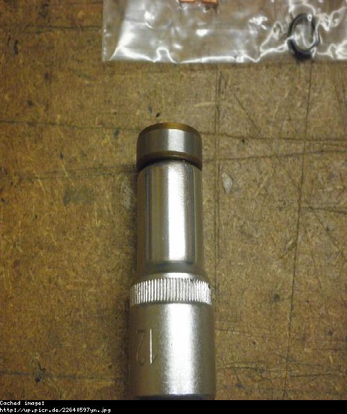

Dichtung einsetzen:

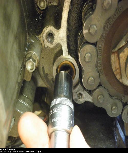

Wichtig ist, dass man nicht verkantet ! Aussparung links auf 09:00 ! Dichtung etwas einoelen. Sich eine Stecknuss suchen, die moeglichst den Durchmesser der Dichtung hat. Bei mir ne 13er.
Dichtung leicht schraeg an der Aussparung zuerst einsetzen. Dann mit einem Hammer zuerst die gegenueberliegende Seite eintreiben, dann plan. Lieber mehre leichte Schlaege...als mit viel Rums drauf (weil man sonst der Gefahr laeuft das Gehaeuse der Wellendichtung zu verziehen)
Darauf achten, dass die Dichtung ganz sitzt
