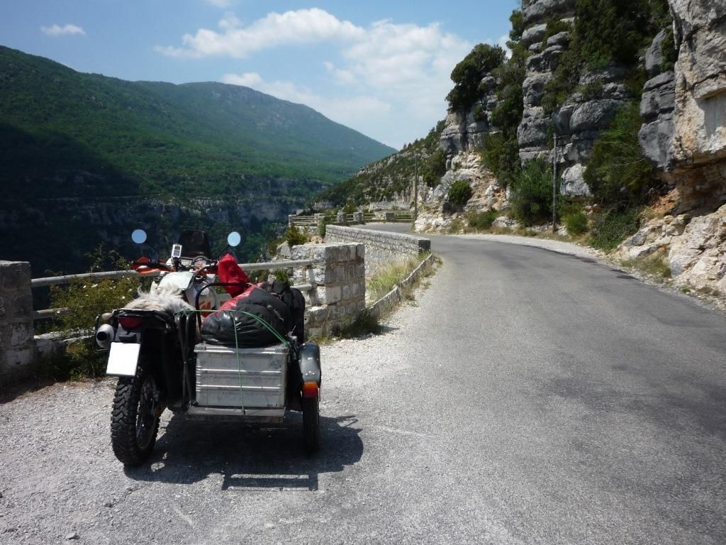

BeitragVerfasst am : Di, 14. Jul 2015, 21:33    Titel: Antworten mit Zitat
Hallo auch,
die kurze Übersetzung ist für den 3er.
Da der Verschleiss eh deutlich höher ist wie beim Solo mach ich den Versuch mit 16-48. Nur noch die Kettenlänge fehlt...
