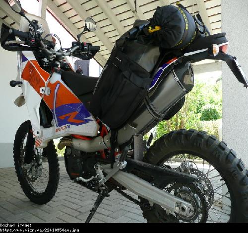

der Endschalldämpfer aus den Powerparts war von Sebring, verwendbar bis Modell 13. Warum dieser ESD ab Modell 2014 nicht montiert werden sollte, hat zwei Gründe. 1.Formal nicht gestattet, weil ab 2014 der Motor eine neue Typnummer hat. Damit wird eine neue Homologation erforderlich, die nicht vorliegt. 2.Technisch auch nicht zu empfehlen, denn der neue Motor hat aufgrund Doppelzündung und Ride-by-wire ein ganz anderes Serienmapping. Daß "die Italiener" das a)nicht so eng sehen und b)immer irgendwie an ihre Homologationserweiterungen kommen, beruhigt mich eher nicht. Daß man es sich tunlichst nicht ganz so einfach machen sollte, zeigt die aktuelle Situation bei den KTM-Powerparts. Ein Foto vom neuen REMUS-ESD für die 690R ab 2014 gibt es ja schon, auch vom wahlweise dazu passenden REMUS-Krümmer. Nach meinen Infos gibt es allerdings größere Entwicklungsprobleme bei KTM resp. REMUS-Sebring in puncto Erarbeitung des passenden Mappings. Vor kommendem Herbst ist nicht mit der Lieferfähigkeit zu rechnen. Mein persönlicher Verdacht geht allerdings dahin, daß dieser REMUS-ESD eine eher nachrangige Priorität hat. Wer entwickelt schon aufwändig einen Zubehör-ESD samt Mapping für eine sehr begrenzte Anzahl an Modelljahren - die 690er wird ja wohl auslaufen, mit der Einführung der neuen 800er-Reihentwins... Ich wollte jedenfalls nicht länger warten und habe mir trotz fehlender Homologation den WINGS-Titan-ESD montiert, ohne Branding-Aufkleber zwecks "Tarnung"! Für 355 Euro (inkl. Versand und PayPal-Aufschlag), hervorragend verarbeitet, 2,3kg (mit Silencer) anstatt 4,8kg Serie, abgestimmt in Verbindung mit einem der beiden mitgelieferten Silencer auf das Serienmapping der Modelle ab 2014. Mit dem engeren Silencer schöner, bassbetonter Klang. Mit dem weiteren Silencer mir persönlich etwas zu laut beim Gasaufziehen. Mit dem engen Silencer bin ich gerade 1800km in den französischen Alpen gefahren. Endlich Sound von hinten, angenehm zu hören auch in den Schluchten, keinerlei Anzeichen für Magerlauf über´s ganze Drehzahlband.
Hakim
@lasse: Fotos bitte anklicken, Lust bekommen, 690R kaufen! Bild 2 am Cormet d´Arêches bei Beaufort, Bild 3 am Fort de la Turra beim Col du Mont-Cenis. Nebenbei: die Assietta-Kammstraße ist bis auf Weiteres wegen Bergrutschgefahr gesperrt, zugänglich ist lediglich der Colle delle Finestre.
