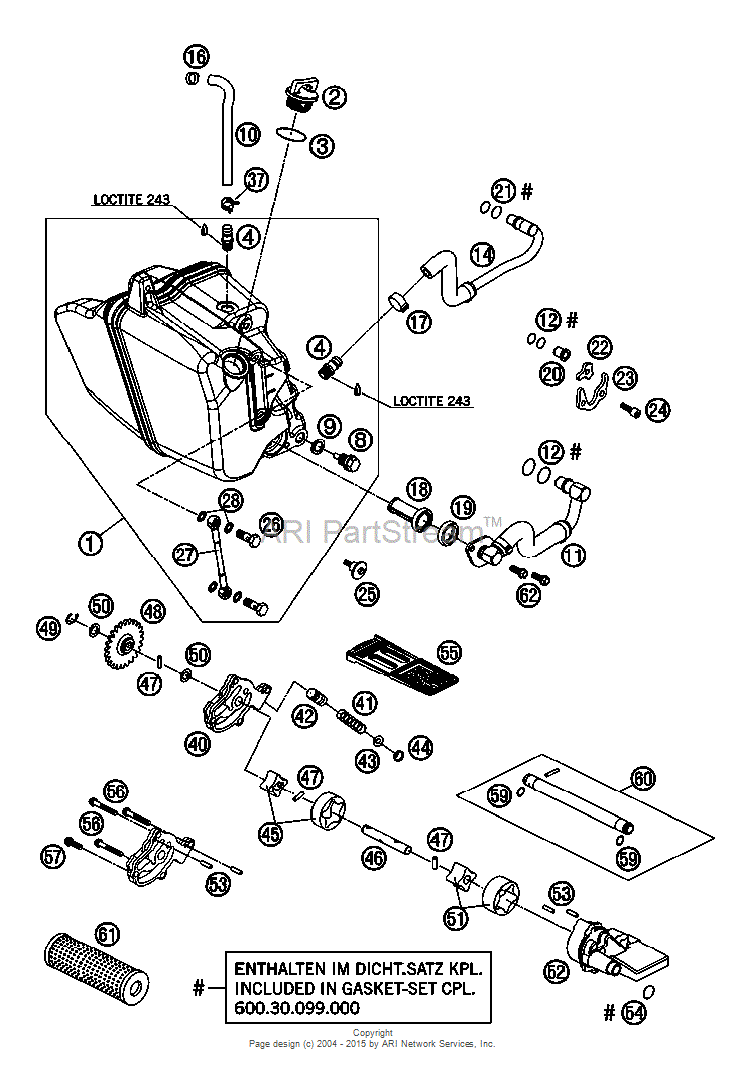

Was fuern Moped hast du denn? Vermutlich ist es das Kugelventil am Oeltank, welches nicht aufmacht.

950er SMR 2007er Baujahr, Danke für die Info - kann man das selbst reparieren? Wo liegt das genau, gibts dazu ev. eine Anleitung?

aahh, sorry, SM! Da weiss ich das nicht so genau. Wenn dann muesste das Nr 11 sein, aber da soll sich lieber nochmal nen anderer zu aeussern. Bei der ADV sieht das anders aus.

Hast du beim Ölwechsel auch das Motorgehäuse lerrlaufen lassen?
Wenn das Kugelventil dicht ist wäre die Karre schon fest Wink

ich hatte ein ähnliches Problem und es war die Kurbelwellengehäusentlüftung, dort war das Rückschlagventil zu (Dichtung löst sich auf)
Stealth @ Mi, 17. Jun 2015, 21:22 hat folgendes geschrieben:
welches Kugelventil meinst du?
