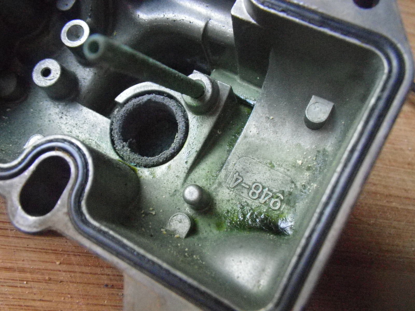

aus welchem Material besteht der Keihin FCR/MX?
Ist das Aluminium- oder Zinkdruckguss? Ich will einen mit Ultraschall reinigen und möchte dazu das richtige Reinigungsmittel kaufen.

BeitragVerfasst am : Sa, 13. Jun 2015, 16:36    Titel: Antworten mit Zitat
Ich denke Alu.....

BeitragVerfasst am : Sa, 13. Jun 2015, 16:39    Titel: Antworten mit Zitat
Aluminium
Nimm Pril, funktioniert tadellos....
Gruß Kleiner

Kleiner @ Sa, 13. Jun 2015, 17:39 hat folgendes geschrieben:
Aluminium
unsure echt jetzt?
Das Teil ist richtig fett grün verkrustet ...

BeitragVerfasst am : Sa, 13. Jun 2015, 19:37    Titel: Antworten mit Zitat
Auch die waren meines Wissens nach aus Alu.

BeitragVerfasst am : Sa, 13. Jun 2015, 19:44    Titel: Antworten mit Zitat
....probiers aus 😉
Funktioniert wirklich....hatte erst vor kurzem mit einem Chemiker bei Bandelin telefoniert....es gehen nicht alle Spülmittel, aber Pril und Fairy Ultra sind richtig gut....
Voraussetzung ist ein gutes Ultaschallgerät und nicht so ein Billigteil vom Discounter....
Gruß Kleiner

So,
fettes DANKE an alle!
Das hat prima gefunzt. Einen ordentlichen Schuss "FIT" ins Wasser, 50°C eingestellt und ne halbe Stunde später war der Gaser wieder wirklich wie neu!
Leider habe ich nur ein "vorher" Bild. Das Teil war so schnell wieder zu, dass ich 's Knipsen vergessen habe.
Das Ultraschall-Gerät, ein 4-Liter-Gerät (aber nur 3 Liter tatsächlich nutzbar) hat übrigens nur 179,99€ gekostet und funzt juuut! Mal sehen, wie lange es hält.

BeitragVerfasst am : Do, 18. Jun 2015, 5:13    Titel: Antworten mit Zitat
Aha, wieder mal grüne Ablagerung, kommt vom Biosprit Laughing
BeitragVerfasst am : Do, 18. Jun 2015, 8:33    Titel: Antworten mit Zitat
Jo,
unseren Rasenmäher hatte es nach dem Winter auch erwischt. Alle Düsen verstopft. Das war der initiale Anlass, so ein Ultraschallreiniger anzuschaffen. Außerdem kann ich damit auch meine Hülsen vor 'm Wiederladen reinigen... Mr. Green
