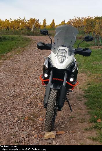

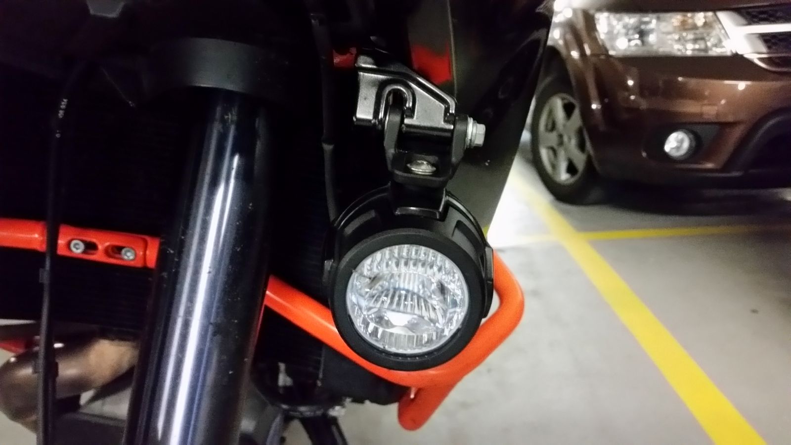

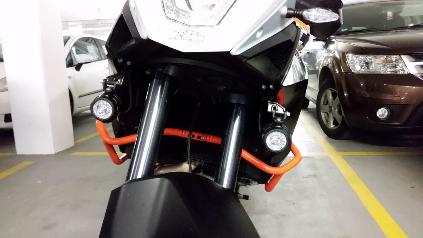

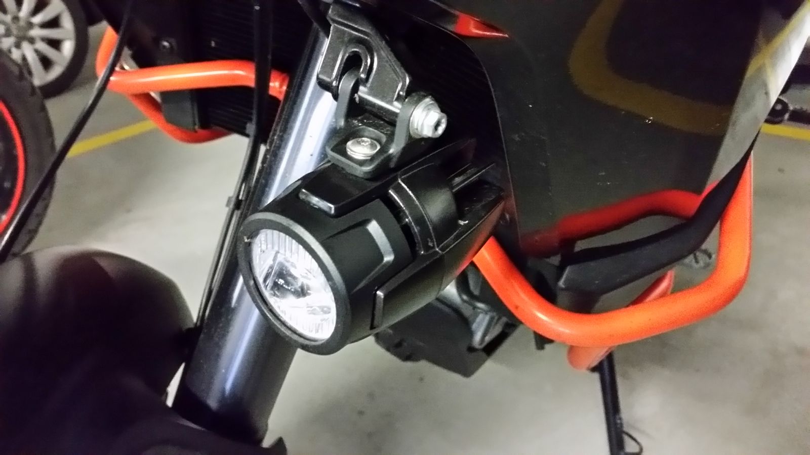

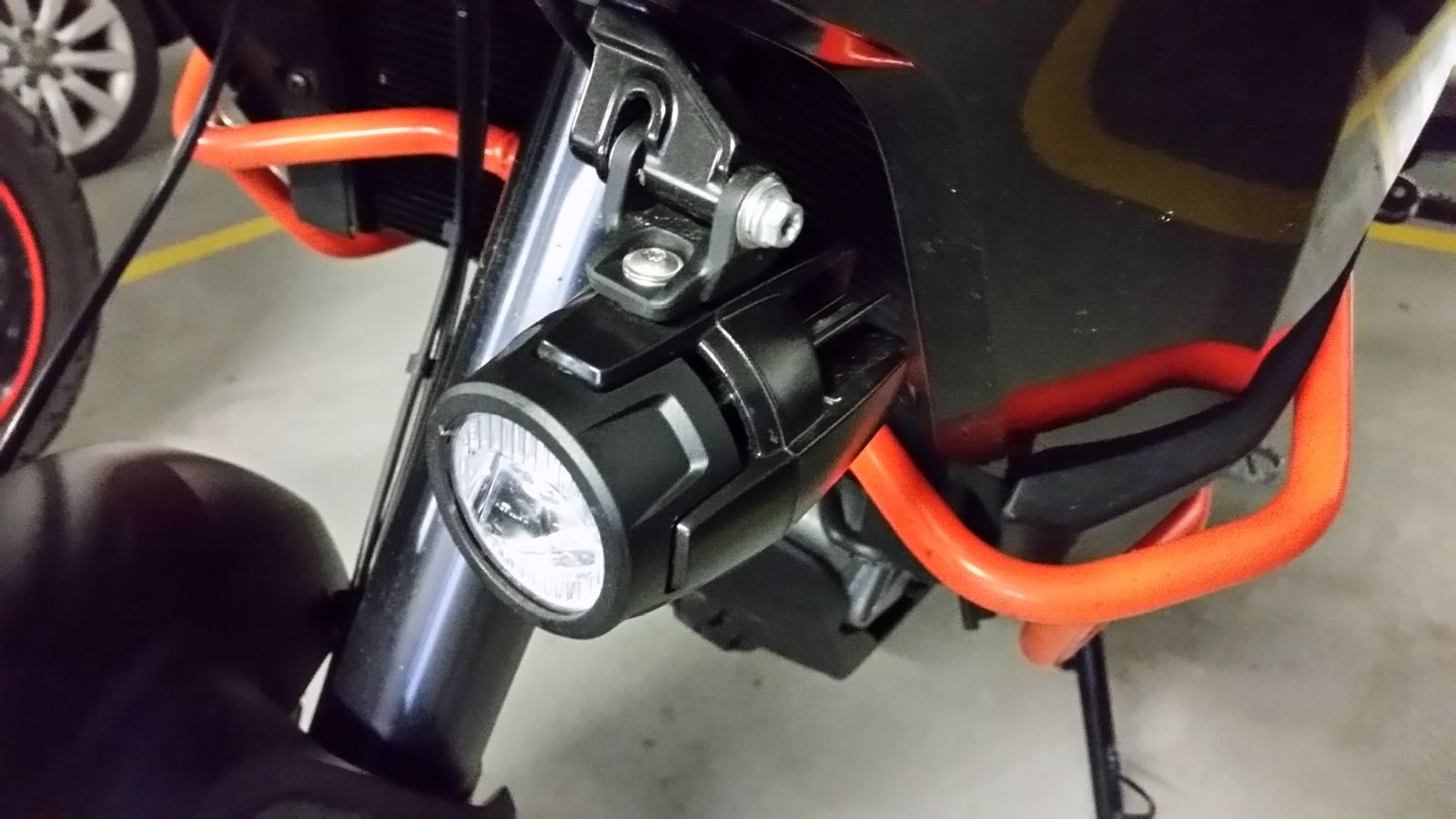

Nun alles installiert mit den original PP Haltern.
Hier die Fotos.

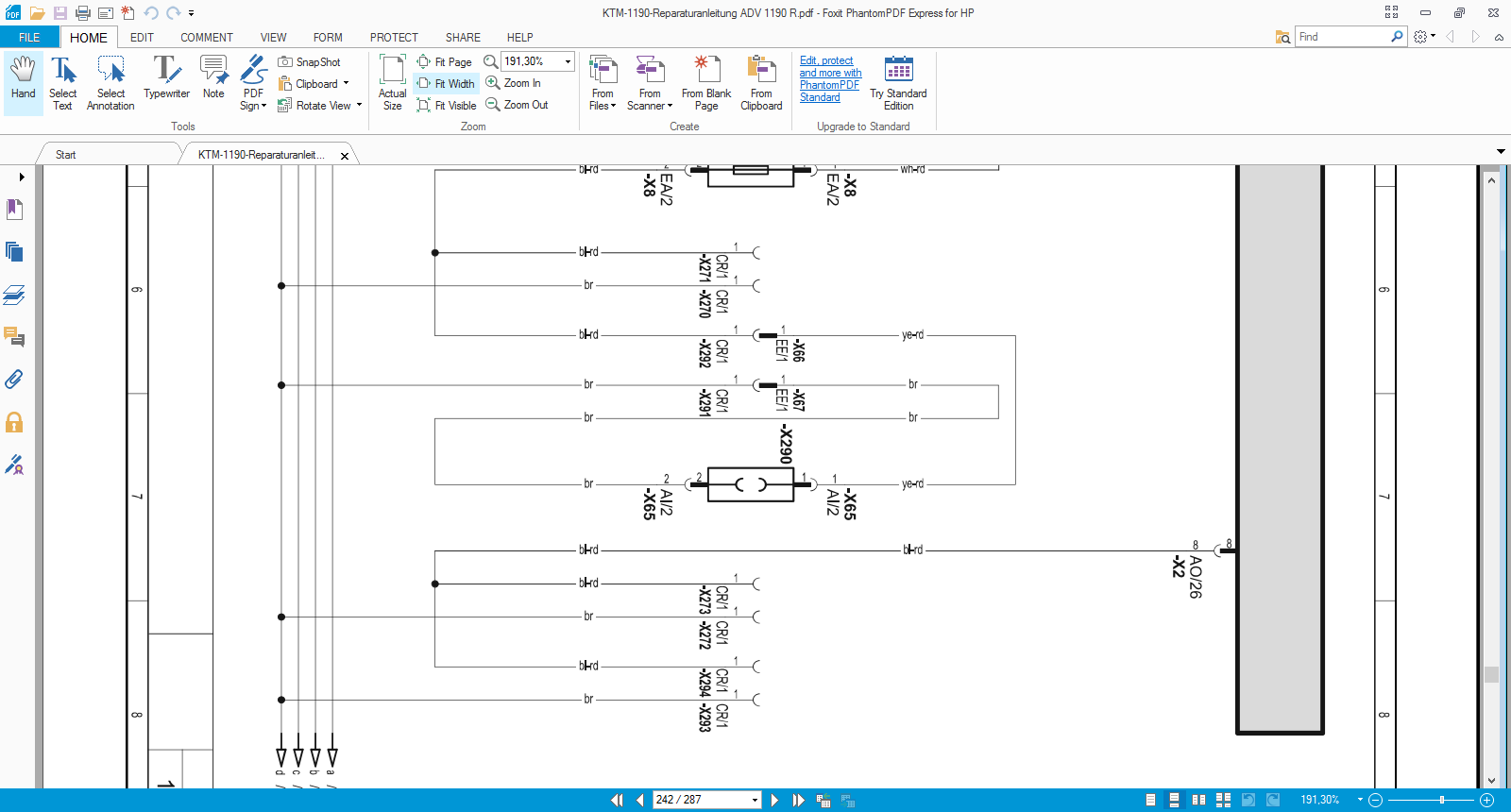

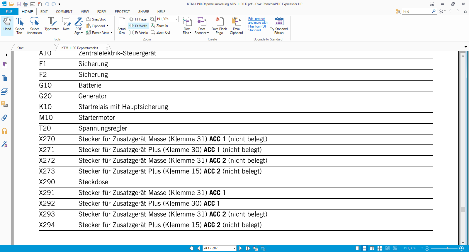

LC8Skully @ Mo, 12. Okt 2015, 6:38 hat folgendes geschrieben:
Anschluß am geschalteten Plus in der Lampenmaske (ACC1) zusammen mit Navistromversorgung. Kein Relais notwendig und kein Anschluß an Canbus.
ACC1 ist nicht (!!) geschalten.......ist direkt angeschlossen an 12V und ist mit 10A abgesichert. ACC2 ist geschalten über die Steuereinheit und über den Zündschlüssel und kann maximal mit 1A belastet werden.
Ich würde auch die Lampen so über ein Relais schalten, wie schon von Turbo angeraten. Das Garmin Navi hat (wie einige im forum.eu bemerkten ) über 1A mit dem Vorschaltgerät und dann noch die beiden Lampen......wieviel Ampere hast Du dann?

BeitragVerfasst am : Di, 27. Okt 2015, 12:42    Titel: Antworten mit Zitat
Stimmt. ACC2 ist das geschaltete Plus.
Relais brauchst du trotzdem nicht. Die original verlegten Kabel sind keine Eisenbahndrähtchen; Querschnitt reicht aus. Im Übrigen gleiche Konstellation in der alten 950er@ gehabt aber mit 2 x 55W Hellas. Hat nie ein Problem gegeben.
Vorgabe von KTM am Kabel mit 1A ist ziemlich pesimistisch.

Bei meiner 1190R waren genau diese LED Scheinwerfer mit PP Halter schon montiert als ich sie kaufte. Die Scheinwerfer vibrieren ziemlich arg beim Fahren und sind wacklig. Alles is fest angezogen aber die Halter sind unterhalb der Plastikverkleidung angeschraubt, diese Konstruktion finde ich ungeeignet.
Im Winter werde ich die Halter und Scheinwerfer an dem Sturzbügel befestigen.

...musst mal schaun die zusätzliche Nase mit Befestigungsloch ist am längern Stück ist nach oben leicht gewinkelt; sprich an das Teil wird zwischen zwischen zwei Verkleidungsteile montiert (an der Stelle dann auch die Verbindungsschraube ist)...dann hast du einen Hinweis wo du suchen musst, falls du die Nase selbst hinpunktest. (Hoffe ich habe es noch richtig in erinnerung...das macht übrigends einen Preisunterschied von knapp 3 Euro.... wub
