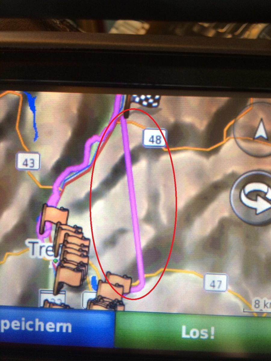

obwohl ich in meiner bisherigen Motorradkarriere immer ohne Navi ausgekommen bin, musste jetzt trotzdem eins her ... und schon geht´s los.
Habe folgendes Problem:
Die Planung im Garmin BC funktioniert soweit und die Strecke passt.
Wenn ich dann die Tour auf´s Zumo 660 spiele, ist meist ein Teil der Strecke einfach in Luftlinie dargestellt?!? Siehe Foto.
Kann da jemand einen Rat geben, wo der Fehler liegt?
Beste Grüße
Robert

Hallo Robert,
auch wenn ich kein Zumo 660 besitze so ist mir das Problem bekannt ->
- von einem Kumpel
- aus naviboard.de
Hier ist mal der Link zur entsprechenden Diskussion in naviboard.de ->
http://www.naviboard.de/vb/showthread.php?t=57423
Vielleicht hilft es Dir ein Stück weiter - viel Erfolg!
Grüße von Peter aus L

BeitragVerfasst am : Mi, 3. Jun 2015, 23:16    Titel: Antworten mit Zitat
Garmin express weg dann ok
Lg
KLAR BIST DU SCHNELLER ABER ICH FAHR V Mr. Green R DIR Very Happy Cool

BeitragVerfasst am : Do, 4. Jun 2015, 15:08    Titel: Antworten mit Zitat
@ PeterLE: Danke für den Link. Ob mir das hilft Question
@ 123rudolfkarl: Was meinst Du mit Express weg?
