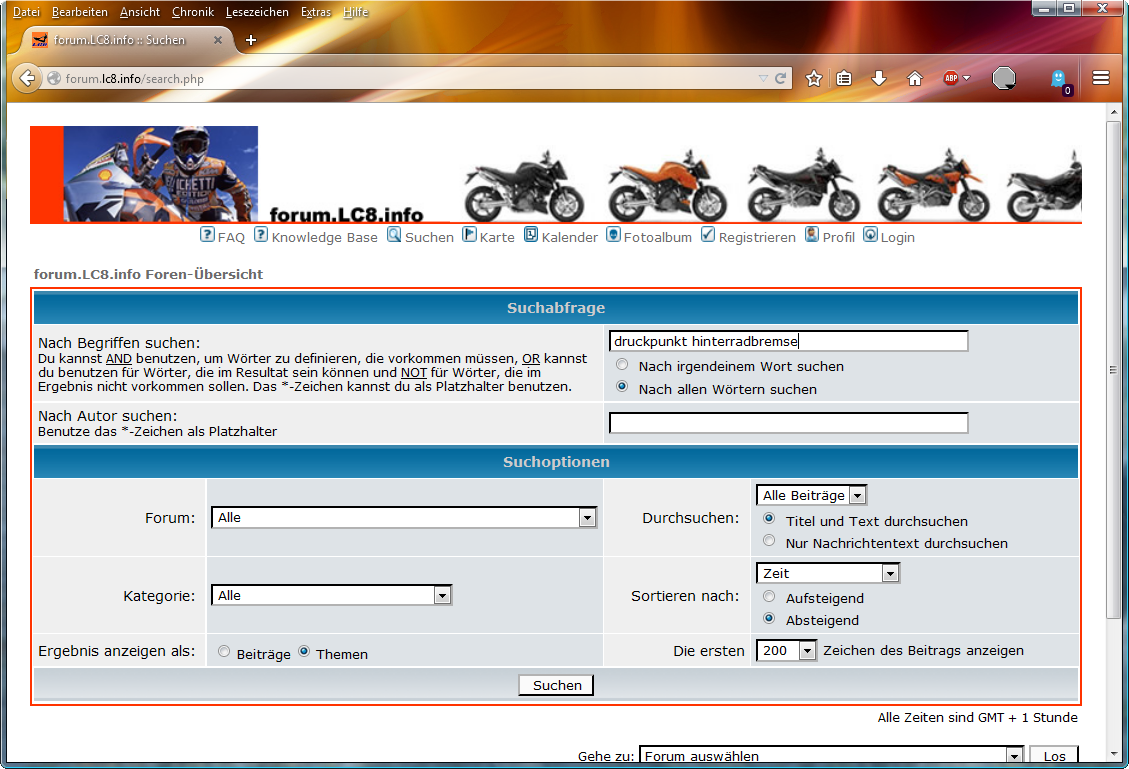

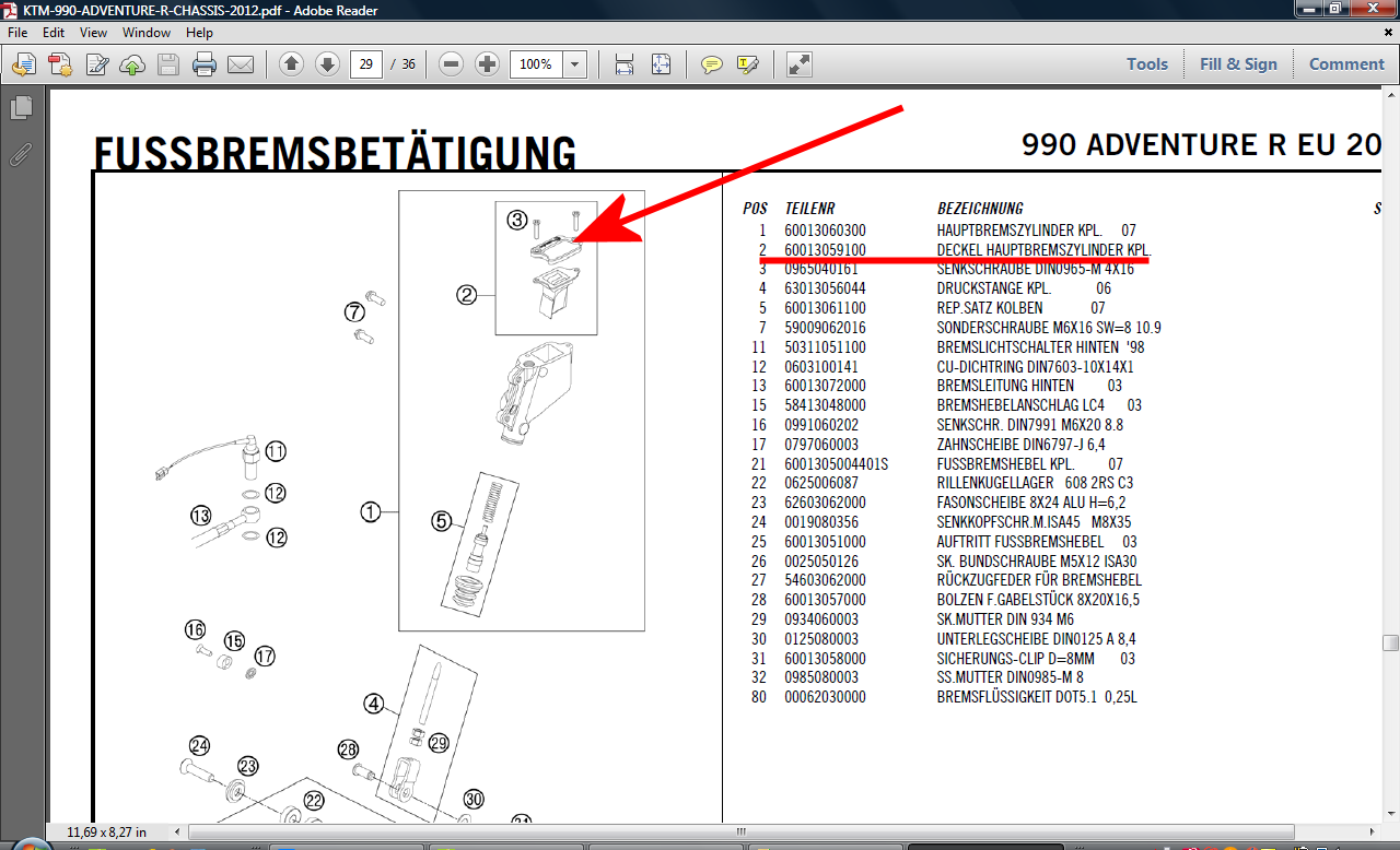

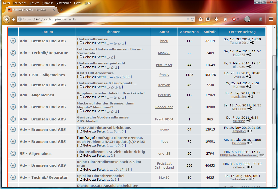

BeitragVerfasst am : Di, 2. Jun 2015, 21:02    Titel: Antworten mit Zitat
....... Wink
 Dateiname:  2015-06-02_215854.png
 Dateigröße:  370.67 KB
 Heruntergeladen:  6538 mal
 Dateiname:  2015-06-02_220025.png
 Dateigröße:  298.04 KB
 Heruntergeladen:  6512 mal
