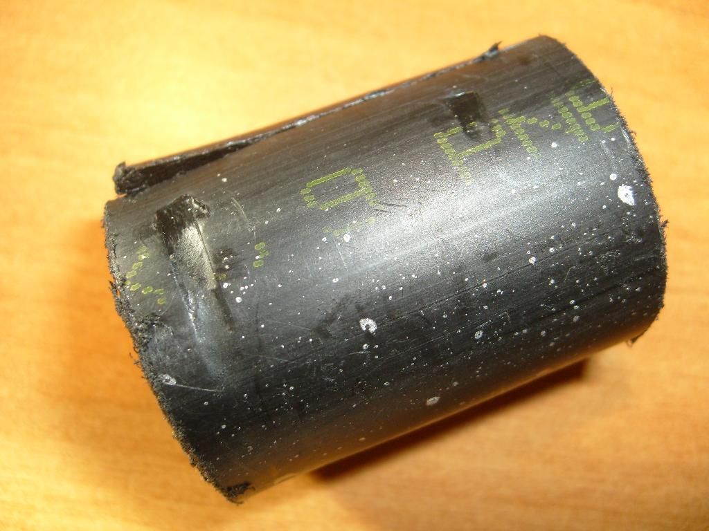

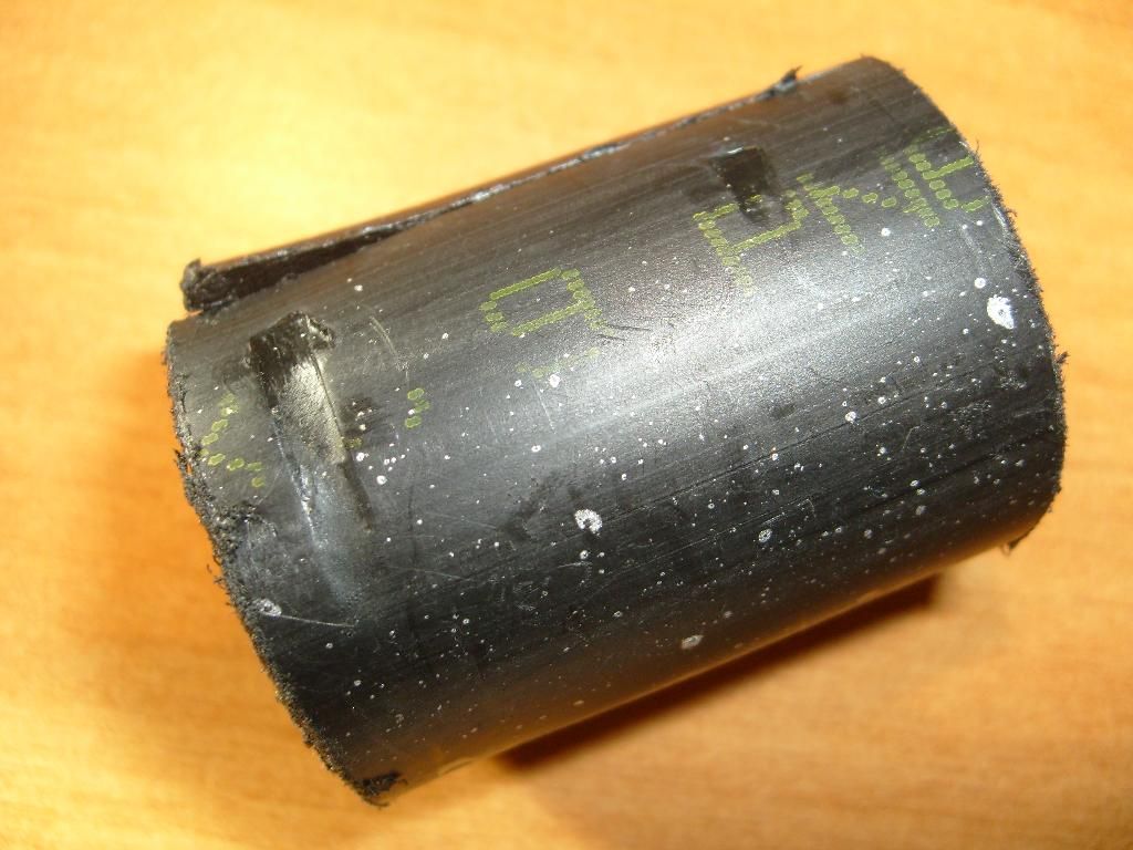

BeitragVerfasst am : Sa, 30. Mai 2015, 12:05    Titel: Antworten mit Zitat
Kleinholz @ Sa, 30. Mai 2015, 10:39 hat folgendes geschrieben:
Die Kralle der Sturzbügel ist sowieso eine seltsame Konstruktion. Beim ersten Mal abbauen sind mir die weißen Kunststoffteile, die anscheinend den Rahmen schützen sollen entgegengebröselt. Gibts da eine besser Lösung?
Und was ist mit dem Rest der Verkabelung? Irgendwelche Verbesserungsvorschläge?
Die Kralle mit einem dünnen, stabilen Plastikrohr (aufschneiden) unterlegen.....siehe Foto.., manche nehmen auch ein festes Stück Leder etc...! Gibt´s irgendwo auch einen Thread drüber....... , genauso wie über Kabelbrüche in allen Formen . Was hast Du für ne 990iger.....?
