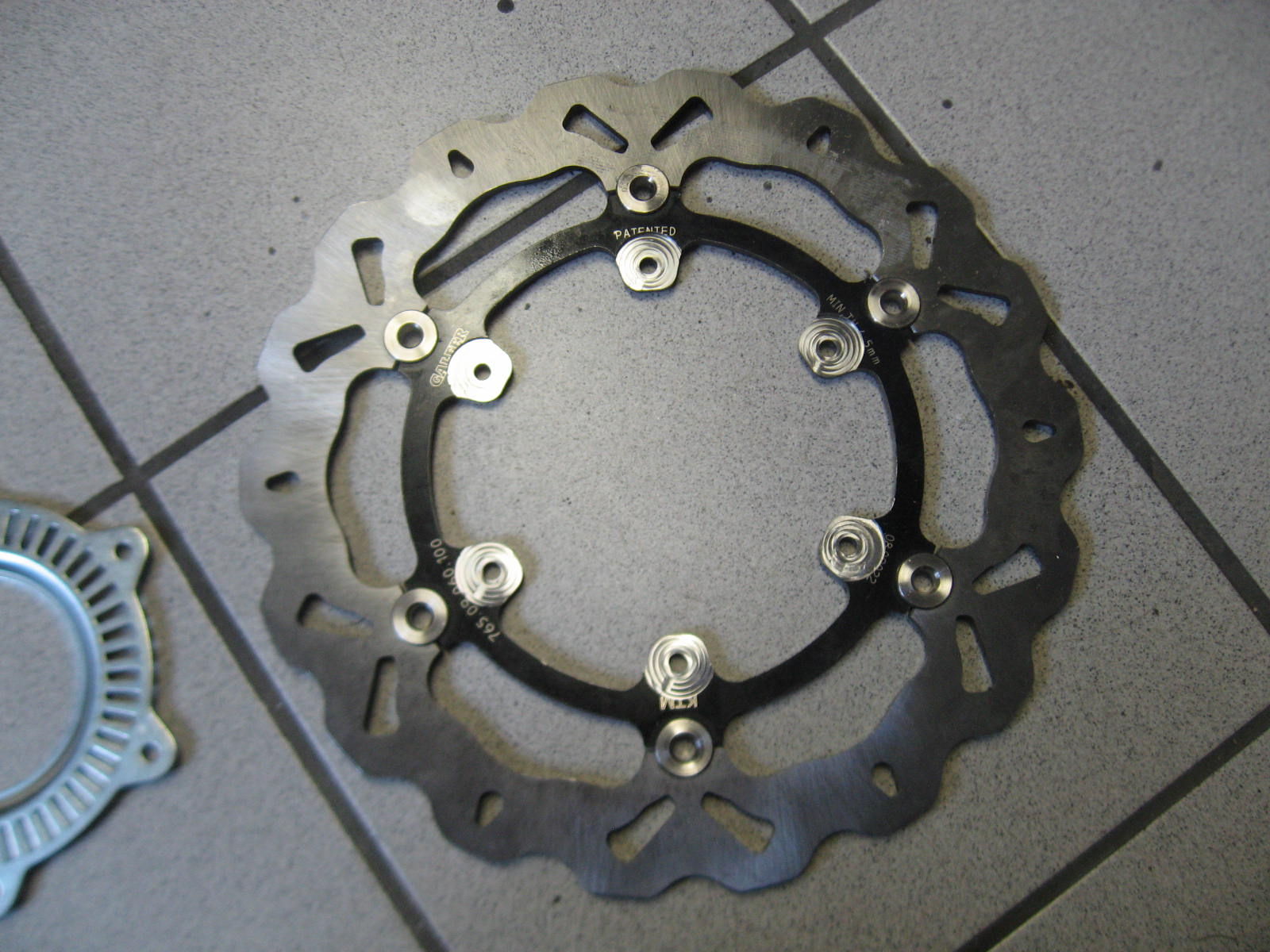

habe mein Vorderrad (990er) gerade mit einem zweiten ABS Zahnkranz ausgestattet. Dies ging bei meinem Radsatz mit nicht schwimmenden Bremsscheiben problemlos und der Zahnkranz war eh noch vom Hinterrad übrig.
Sinn der Aktion ist es im Gelände das Vorderrad drehen zu können und so die Sägezähne der Crossreifen auszugleichen.
Macht natürlich nur Sinn für symmetrische Profile und bei Reifen wie zum Beispiel den Mitas E09 wo es diesen extremen Unterschied zwischen den Fahrtrichtungen gibt.
Würde ich so im Strassenverkehr nicht machen, aber für das Gelände müsste es doch OK sein - oder wie seht ihr dass?
Gruss
Michael c.
PS Es geht mir um den Tacho und natürlich nicht um das ABS

Hmmm, hat der Sensorkranz für's Hinterrad nicht einen kleiner Durchmesser als der für's Vorderrad Question
BTW ... wie hast du denn den/die Sensorkränze auf den nichtschwimmenden Bremsscheiben befestigt? Einfach außen auf die Bremsscheibe draufgeschraubt?
Geht sich dass dann mit dem Nehmer schon aus?
Hintergrund meiner Fragerei:
Hab mir heuer im Winter ein VR ersteigert, welches mit nichtschwimmenden Bremsscheiben ohne ABS ausgeführt war. Weil ich davon ausgegangen bin, dass sich das mit dem einfach drauf schrauben net ausgeht, ab ich auf schwimmende Bremsscheiben umgerüstet. Und da ist ja die linke Bremsscheibe für die Aufnahme des Sensorkranzes ja anders ausgeformt.

Da wirst du 2mm abfräsen lassen müssen.Das Sensorrad muss bündig mit der Bremsscheibe sein. Der Abstand vom Sensor zum Sensorrad muss 1mm betragen.
Habe ich bei meinen Galver von der 640ADV auch machen lassen.

Hallo VaraKurt,
habe die Kränze einfach draufgeschraubt und den Sensor mit einer Unterlegscheibe nach außen verlegt.
Original Radsatz funktioniert trotzdem.
