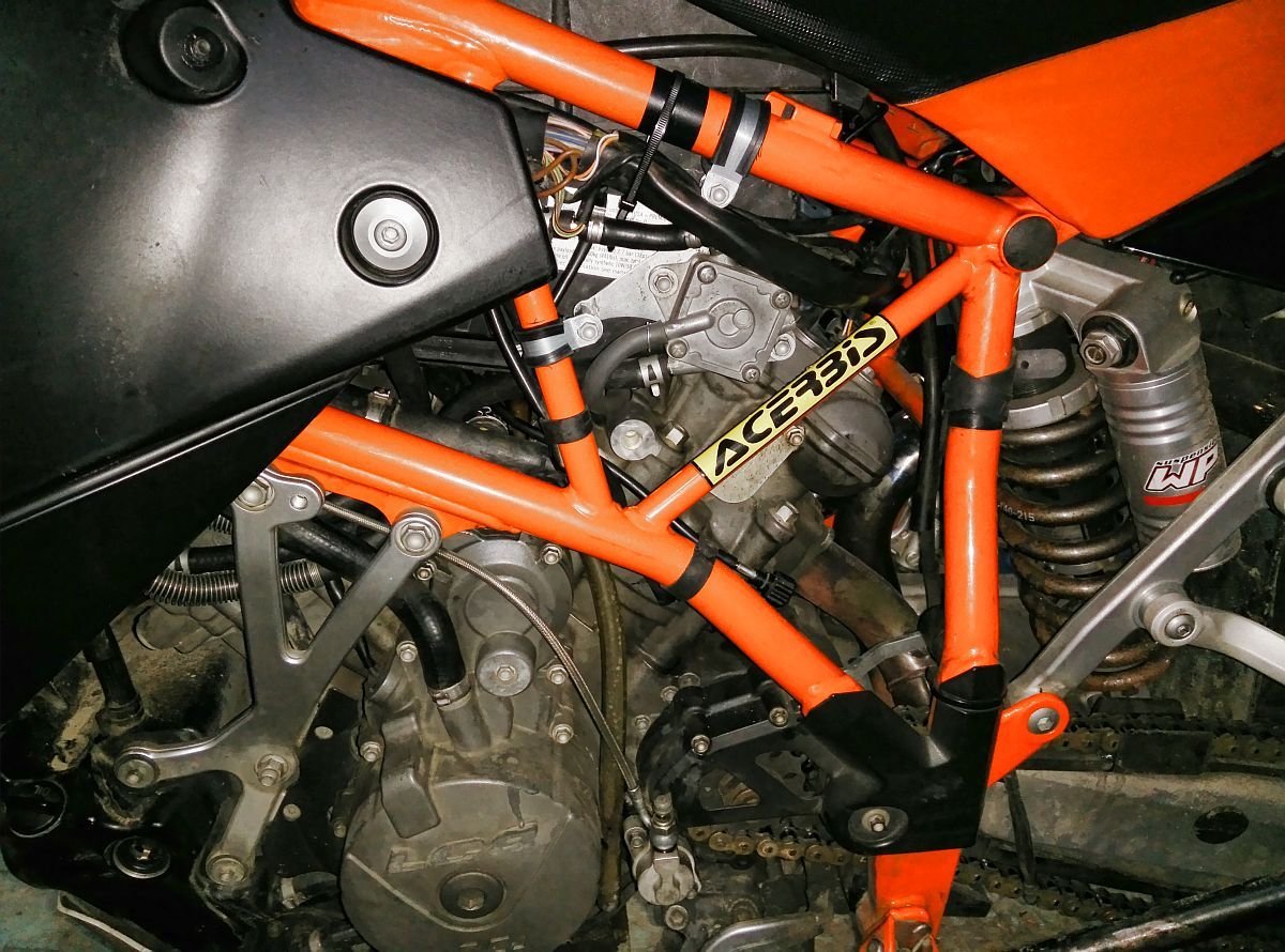

Habs jetzt erstmal so gelöst:
 Dateigröße:  213.8 KB
 Angeschaut:  734 mal

BeitragVerfasst am : Di, 26. Mai 2015, 11:05    Titel: Antworten mit Zitat
was fuer eine Pumpe ist das genau?
RapakonOffline
Anmeldungsdatum: 06.06.2011
Beiträge insgesamt: 156
 →  84.000 km
MZ TS 250 / MZ ETZ 301 / KTM LC4 690 Enduro
BeitragVerfasst am : Mi, 27. Mai 2015, 16:36    Titel: Antworten mit Zitat
Das ist die Pumpe der letzten LC4 Adventure Modelle (Pumpe auf dem Rücken des Motors montiert). Auch der original Halter hat sich als Praktisch erwiesen.

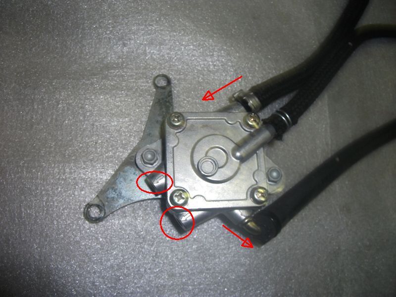

Ok, danke! Habe auch ne Unterdruckpumpe (von raidesigns) drin, weiss aber nicht was fuer eine, und irgendwann wird bestimmt auch die mal den Pumpgeist aufgeben.
Da waere das Ding ne Alternative!

BeitragVerfasst am : Mi, 27. Mai 2015, 17:19    Titel: Antworten mit Zitat
Ja, das Kit kenne ich. Die Pumpe von RD hat die Anschlüsse an anderer Stelle. Das LC4 Pumpengehäuse hat "blinde" Anschlüsse die man für eine andere Schlauch-Verlegung nehmen könnte
