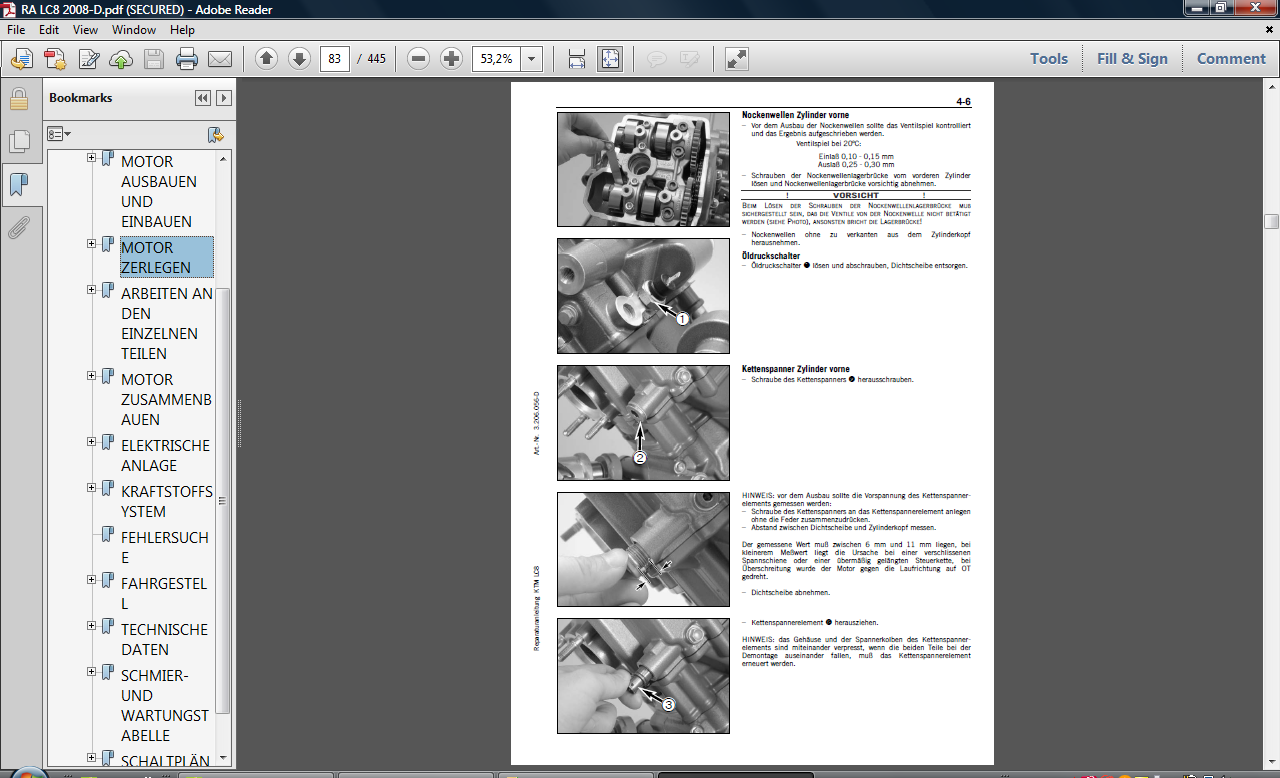

Das ist sauber viel Arbeit (..ist es denn wirklich nötig?)! Hast Du ne KTM-Arbeitsanweisung......? Wenn Du das in ner Werkstatt machen läßt, kostet es "richtig" Geld Sad ...........
Die Spanner selber um die 60€......
Hatte meine damals von der 990 "R" mit ca. 45.000km Laufleistung erneuern lassen.....

Das hört sich nach viel Arbeit an ohmy
Die Reparaturanleitung hab ich aber verstanden hab ich das so dass die Dinger einfach zu tauschen sind.
Wie gesagt der Mechaniker bei KTM meinte das es eben nicht so einfach ist und das wollte ich so nicht wirklich glauben.....
Werd dann doch lieber die Werkstatt aufsuchen wacko

Steht in der Repanleitung. Rausschrauben bis kein Gegendruck mehr und dann messen.
Wegen Spannern musst du Vergaser runterruppen, Ventildeckel, Nockenwellen und Zahnrad Nockenwellenantrieb.
Ist keine Hexerei, aber auch nicht ganz ohne.
