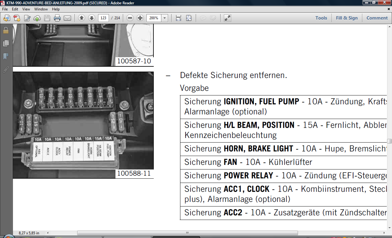

Hat jemand vielleicht den Deckel vom Sicherungskasten im Staufach für mich.
Wollte heute die Sache mit den Sicherungen für die Steckdosen angehen, und
was sehe ich -
Staufach komplett leergeräumt inl. Deckel vom Sicherungsträger.
Hat der ne Teilenummer o. muß ich da den ganzen kabelbaum kaufen Mad
Teilenr. hab ich bei KTM keine gefunden..
BeitragVerfasst am : Sa, 9. Mai 2015, 17:18    Titel: Antworten mit Zitat
Mach irgend einen Plastikdeckel drüber, der gut paßt und klebe darauf ne Kopie der Sicherungs-Belegung....., falls Du das Teil nicht als Ersatz bekommst.

BeitragVerfasst am : So, 10. Mai 2015, 14:03    Titel: Antworten mit Zitat
ja, danke kreta
gibts nur komplett mit dem kabelbaum, so ein quatsch.
werds wohl so machen

BeitragVerfasst am : Do, 17. Sep 2015, 10:37    Titel: Re: Deckel Sicherungskasten 990 Antworten mit Zitat
hnsptr @ Sa, 9. Mai 2015, 18:03 hat folgendes geschrieben:
was sehe ich -
Deckel gibt's einzeln!!!
Part No. 58511075510 kostet ca. 7€
