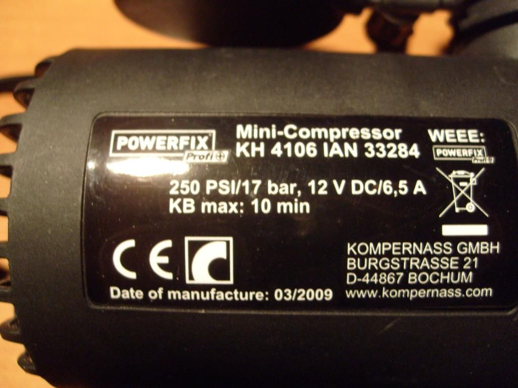

Da es bei mir nach längerem gebrauch des mini-kompressors aus der sammelbestellung, immer die 5 A sicherung durchpfeift, wollt ich mal fragen, was das ding so zieht.
pumpe ist ca 1 min. gelaufen- peng - sicherung durch.
evtl. umstieg auf 10 A besser?

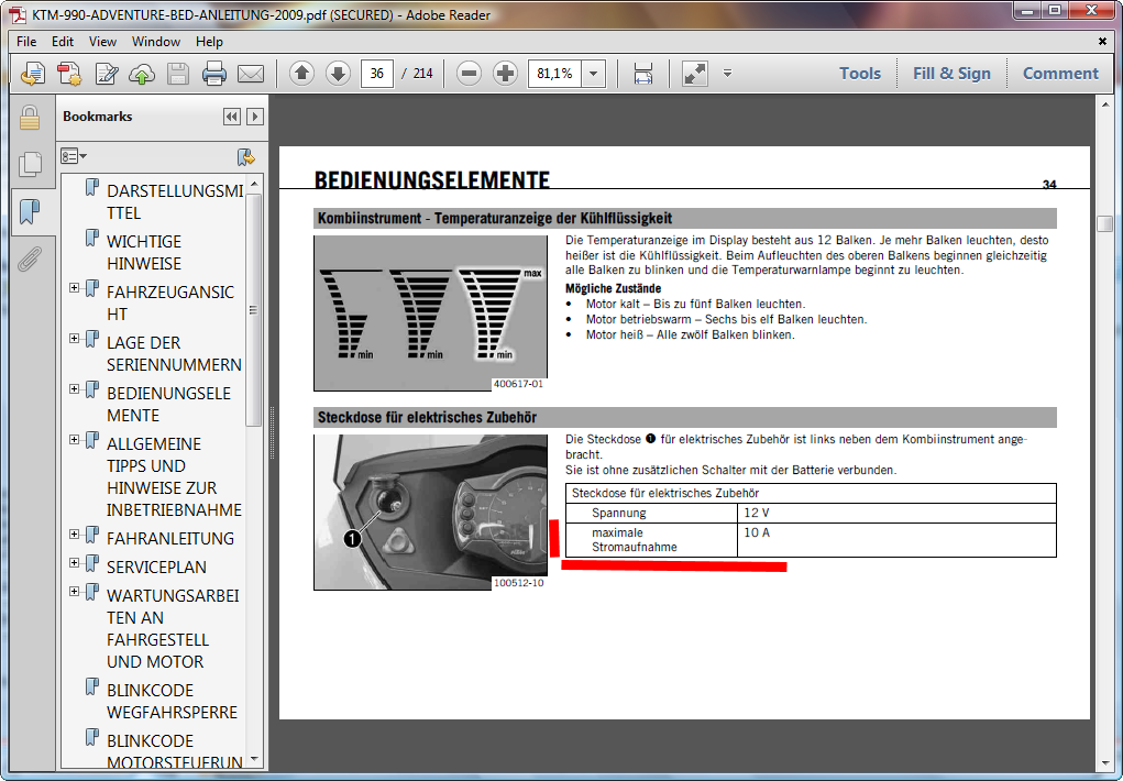

BeitragVerfasst am : Sa, 9. Mai 2015, 15:32    Titel: Antworten mit Zitat
@hnsptr + heinz:
.......... Wink
....ob das bei dem 2008er Modell auch so ist kann ich nicht sagen, hab dafür keine BA.... Sad
