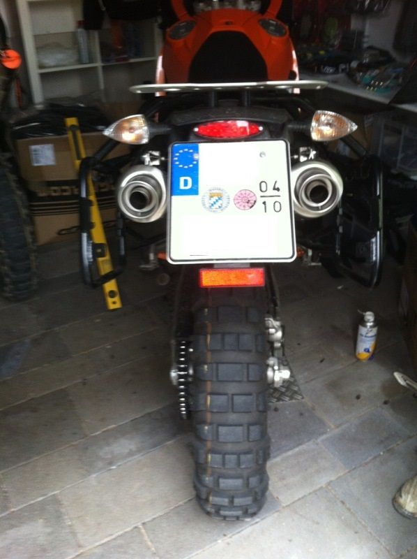

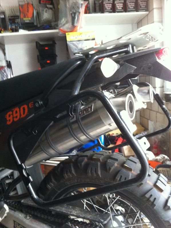

Laughing Endlich Endlich!!!
Hab mir nach langer Suche endlich mal ein paar kernige ESD gegönnt.
Wurden die STORM GP (Made by MIVV) für schlanke 359,- incl. Versand aus Italien NEUWARE.
EG-ABE, vernieteter db-Killer der auch drinnen bleibt. Geiler Sound und nach dem Ini-Lauf super Gasannahme.
Meine hatte mit den originalen Kat-Tüten immer so ne Gedenksekunde, auch nach dem ini-Lauf. Jetzt einfach ne wahre Freude und die Klangkulisse erquickt die Sinne! :-)
Wieder ein Schritt mehr in die richtige Richtung.
Kürzer und schmäler :-)

Moinsen! Ne, die sind ohne Kat. Aber wie man so liest ist das wohl bei den 2007er Modellen nicht so dramatisch. Bei der AU kommt man wohl so oder so durch...also was solls. EG-ABE ist dabei, mein Moped steht drauf, db-eater hab ich vernietet gelassen...gibts Pluspunkte bei der Rennleitung. Mr. Green
Evtl. wäre es ja mal nen Test werd ob die Einsteckkats von den LeoVince passen würden. Die LeoTüten kommen ja normal auch ohne Kat.
@Thore: Nene, das TDI Heck gefällt mir nicht dry das ist schon ein geändertes Heck mit 35 Grad Winkel am Kennzeichen. Hab ich aus originalem
Rücklichtträger und Sportheck zusammengesetzt. Passt wie original, deckt alles ab, Rücklicht hat Zulassung und vor drei Wochen anstandslos den TÜV bestanden! ;-)

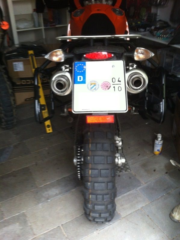

Sieht in Großaufnahme wesentlich schlanker aus
Meine Adventure fährt sich wie meine 200erter 2Takt-Exc blink
Und das ist richtig gut so!!!! wub wub wub wub
