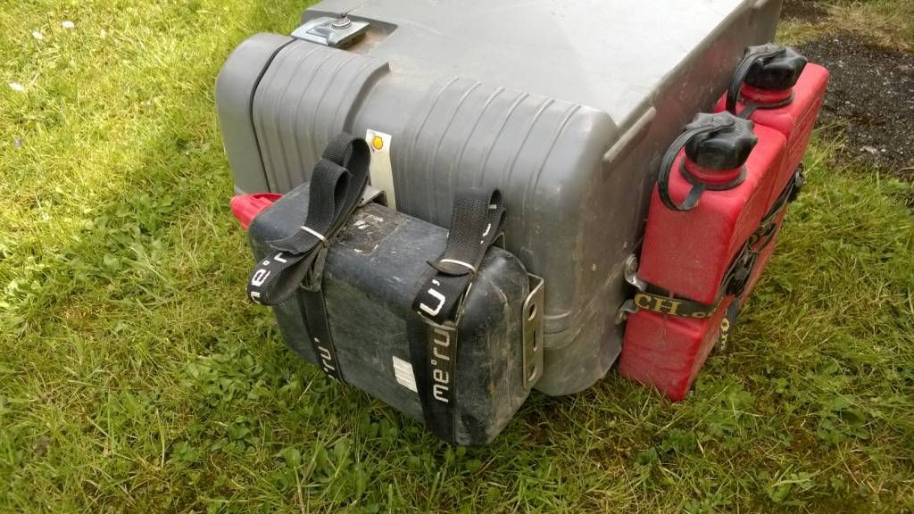

Das sehe ich auch so. Jeder zusätzliche Behälter vorn am Koffer stört eigentlich schon beim normalen Fahren auf langen Strecken wenn man auf der Sitzbank hin und her rutscht. Aber es ist für den Schwerpunkt natürlich viel besser.
Ich denke Spritkanister sind hinten besser aufgehoben. Auf der Straße ist der verlagerte Schwerpunkt nicht so schlimm und wenns ins Gelände geht wird man die Dinger entweder nicht befüllen oder aber so schnell wie möglich leeren. An meinen Gobis habe ich die roten Fuelfriend mit einfachen Laschen und einem Gurt unter den Koffern angebracht. Da vermindern sie natürlich die Bodenfreiheit, was aber eher selten relevant ist. Es gibt also nur Kompromisslösungen.

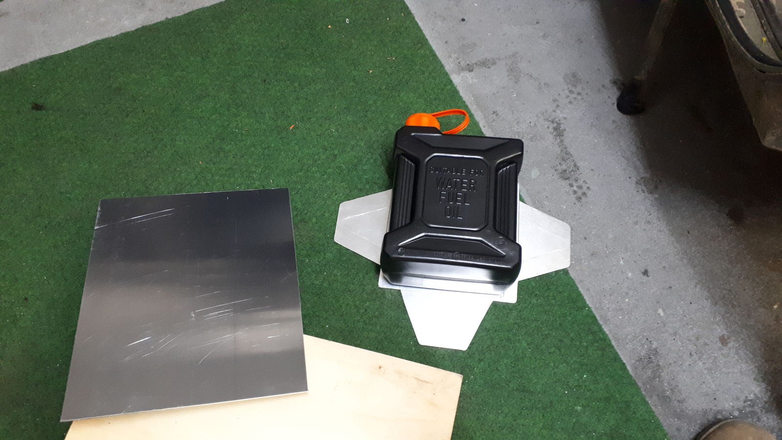

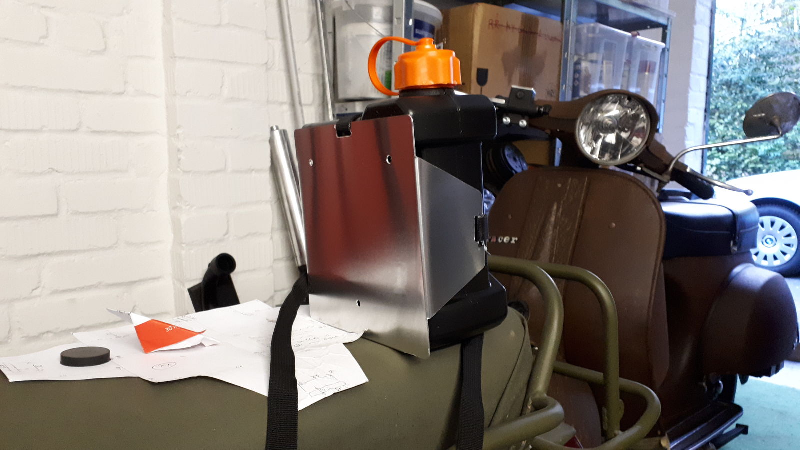

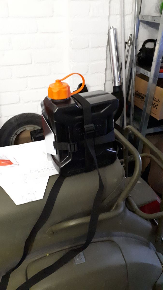

Ich hol' den Thread mal hol. Hab' mir nämlich was gebastelt Smile Die 2,5 Liter Givi Kanister gibt's für 14-15 EUR bei Polo. Die Halterung kostet irgendwie doppelt so viel plus. Also habe ich mir selbst was gebaut. Sehr simpel. Die sich kreuzenden Packriemen kürze ich noch passend. Befestigung dann hinten auf den Koffern.

Das PhantomOffline
Anmeldungsdatum: 02.07.2008
Beiträge insgesamt: 365
KTM LC8 Adv 990 S, 2008
Diverse Vesparoller....
BeitragVerfasst am : Fr, 12. Apr 2019, 7:06    Titel: Antworten mit Zitat
Schöne Zweitfahrzeuge Cool

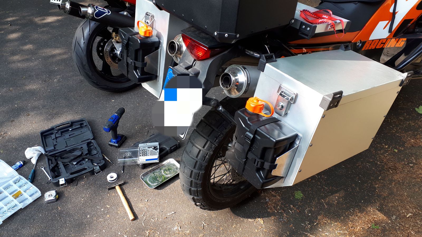

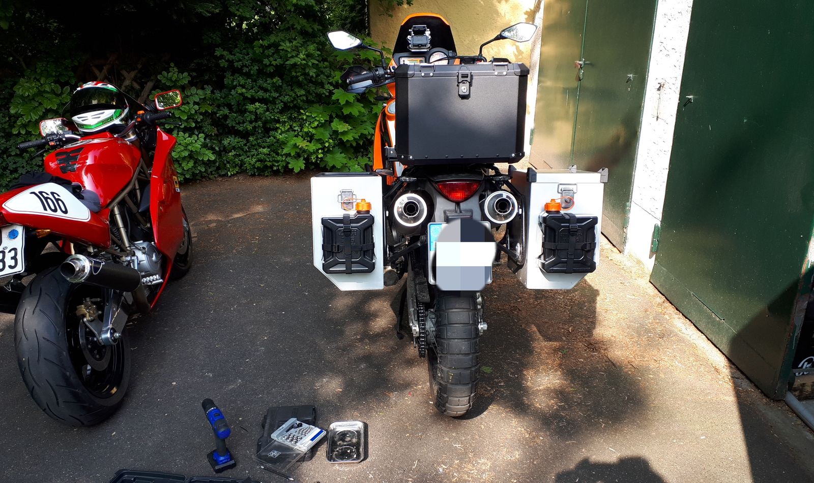

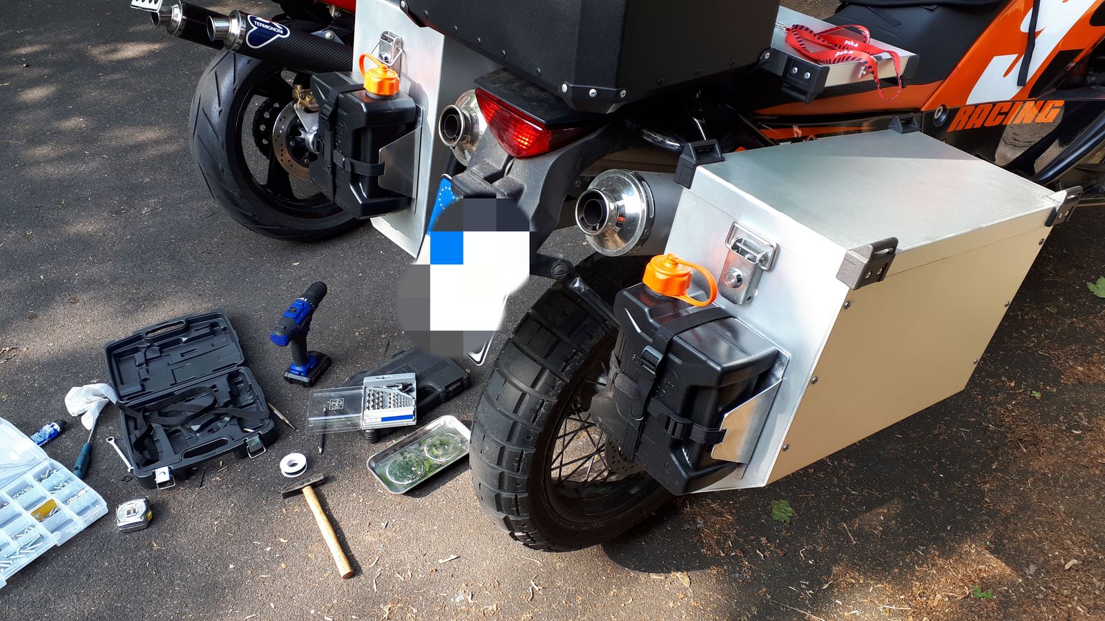

BeitragVerfasst am : Mi, 1. Mai 2019, 23:10    Titel: Antworten mit Zitat
Kanister dran gefriemelt. Sind noch untouched. Kann man auch als Reserve-Bier-Kanister nutzen. Ergeben zusammen immerhin ein 5-Liter-Fässchen Very Happy

Betanken der Kanister funktioniert wie gewohnt. Öffnung der Kanister ist groß. Und zum Betanken des Moppeds wird ein Rüssel auf den Kanister geschraubt => https://www.polo-motorrad.de/de/reservekanister-2- ....... trekker-outback.html
Kumpel hat den 30 Liter-Tank auf seiner GS. Ist ggf. nicht zwingend erforderlich mit den Givi-Dingern bei mir, aber als ich letztes Jahr in Schottland war (wenn auch mit der Duc = 18 Liter) bin ich einmal quasi auf dem letzten Tröpfchen an die Tanke gerollt. Da war ich schon etwas "angespannt". In den Highlands ist jetzt nicht sooo viel los. Und als ich dann fertig getankt hatte, kam der gute Tankwart und hat auch an der von mir genutzten, letzten Zapfsäule einen "Pump closed"-Zettel dran gemacht. Der Tankstellentank war nämlich auch alle. Und prompt kam da eine LC8-ADV, die der (deutsche) Fahrer liebevoll "Saufziege" nannte. Nur dass er für seine Saufziege leider keinen Sprit mehr bekam. Aber ein paar Km weiter war dann noch ne Tanke in dem Ort.
