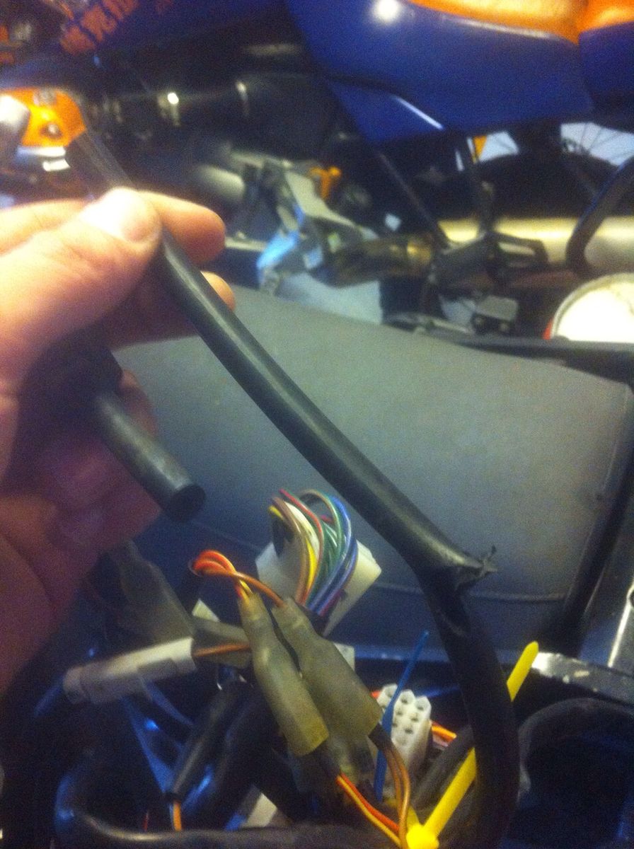

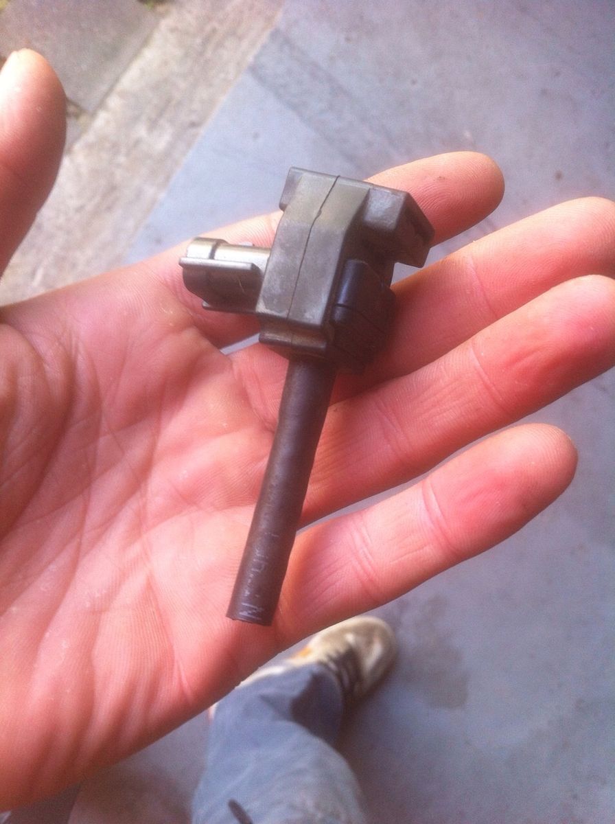

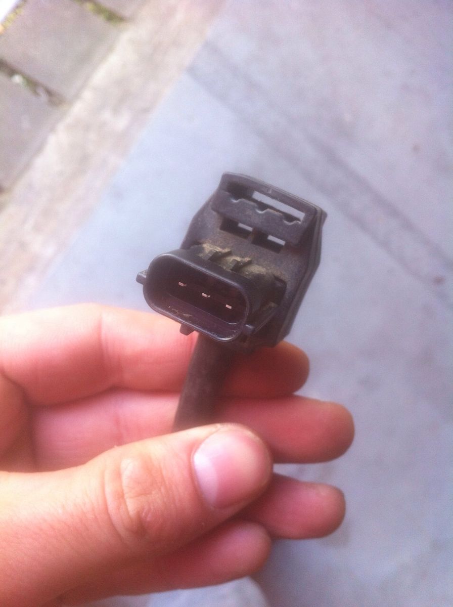

.... welches ich nicht kenne.
Hallo Geminde,
kennt einer von Euch dieses Teil und hat der ein oder andere noch Teile für die LC8 ADV bj 2007 / 2008 ? Siehe auch:
http://forum.lc8.info/viewtopic.php?p=375870#375870

... und Du bist hoffentlich einigermaßen heil geblieben?
Das Teil auf den ersten beiden Fotos ist einer von drei Drucksensoren an der Adventure. Der Länge des kleinen Schlauchs nach handelt es sich um den Sensor für den Umgebungsluftdruck, der in der Front hinterm Scheinwerfer sitzt, bei Draufsicht links an einer Lasche des Aluvorbaus, wenn ich nicht irre. KTM-Teilenummer ist 61041085100. Der kleine Schlauch muß 50mm messen, bei Abweichungen gibt es verfälschte Sensorsignale an die ECU. Das Schlauchende bleibt offen, angesteckt wird nur der passende Elektrikstecker.

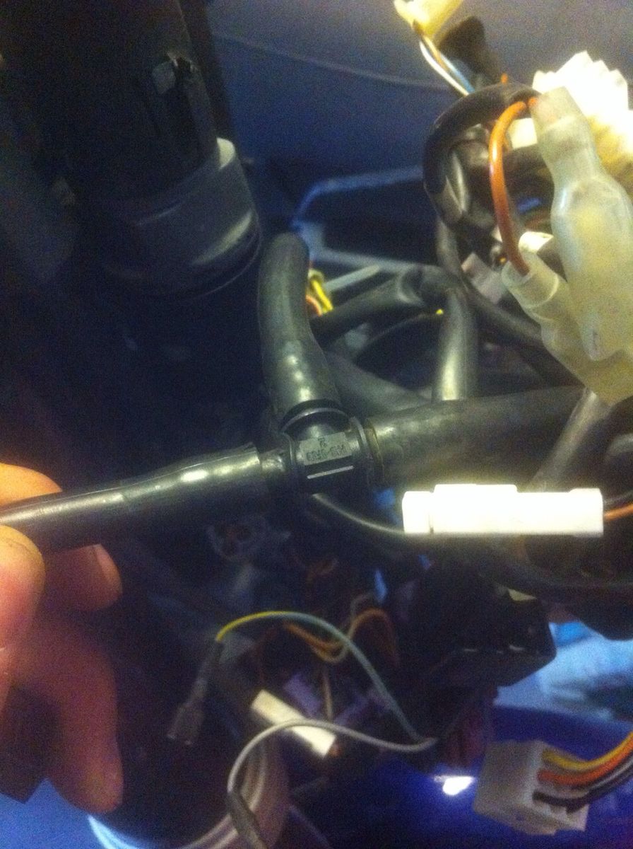

BeitragVerfasst am : Fr, 24. Apr 2015, 17:03    Titel: Antworten mit Zitat
Motorräder brauchen sowas nicht . ...
Das sind Elementare Schäden mit Teilen die Wir auch nicht kennen
