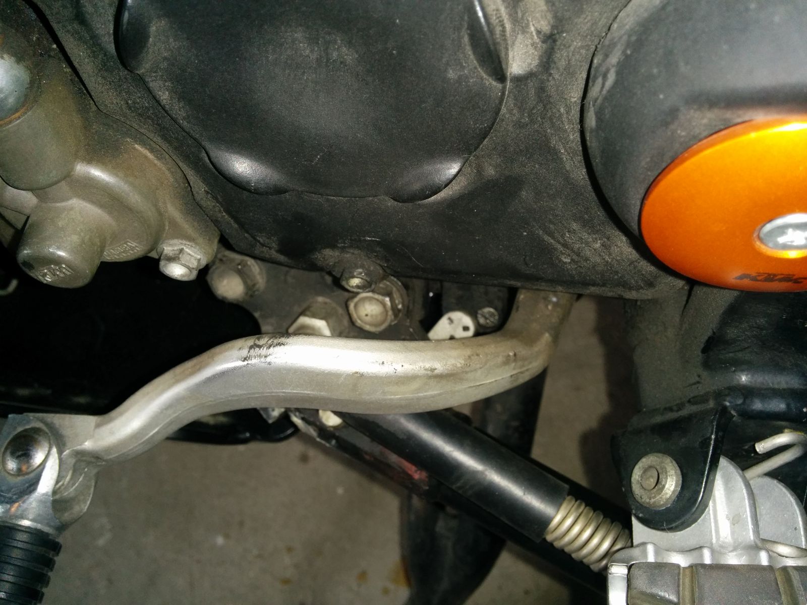

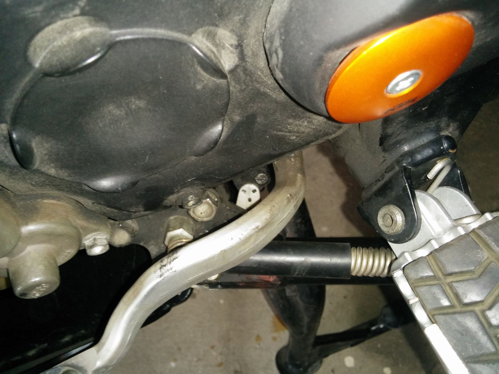

OK, Problem gelöst. Der Halter vom Schalter war leicht verbogen und damit haben die zwei sich nicht gefunden... ist jetzt bissl runter gebogen und es funktioniert. Foto anbei.
 Dateigröße:  221.89 KB
 Angeschaut:  494 mal
 Dateigröße:  243.73 KB
 Angeschaut:  457 mal
