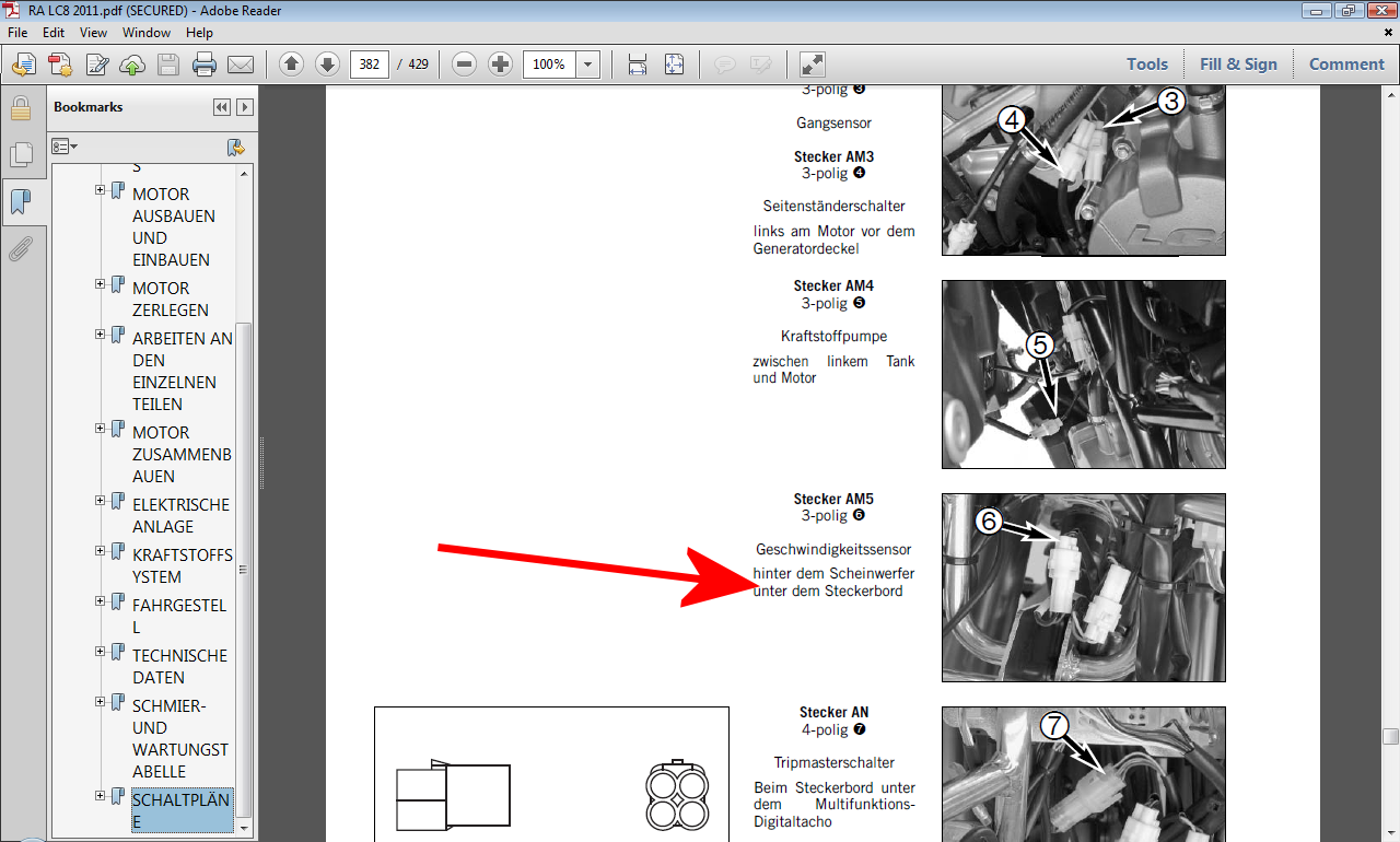

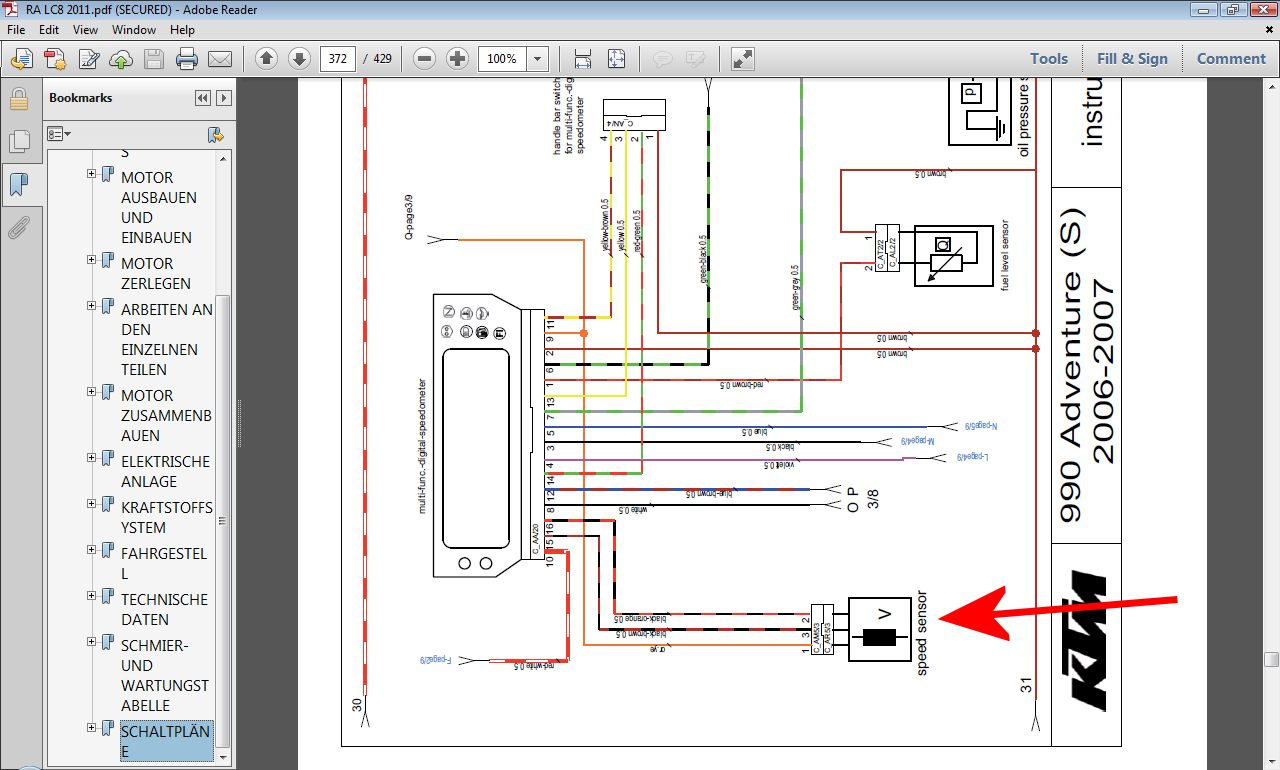

Das häuft sich ja in letzter Zeit..... Sad ! Ich glaube nicht das der Sensor kaputt ist.......die "Chance" dass das Kabel ab ist, ist um ein vielfaches höher. Schau Dir mal meine Fotos an und check gut in diesem Bereich.
http://forum.lc8.info/viewtopic.php?t=28074
Wie dort geschrieben... manchmal sieht man die Bruchstellen kaum.....da hilft nur ein vorsichtiges Ziehen an den Kabeln (auch direkt am Stecker checken!!). Der Sensor mit Kabel kostet um die 50€....hat er damals gekostet unsure .............
