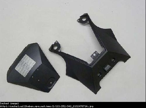

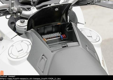

weiss jemand zufällig, ob die neue Version des Staufachs zwischen den Tankhälften auch auf alte Modelle passt?
Oder was könnte dafür sprechen, dass es passt.
Ich hab an meiner 2006er diese Form:
und ich würde gerne dieses montieren:
Schöne Grüsse aus dem wilden Süden
Christian

also meine 07er hat das neue staufach drauf, hat einer der vorbesitzer montiert.
rechts und links ist zum tank hin unterhalb ein spalt, sieht man aber nicht so stark und ist praktischer als das alte staufach.

Das Fach der 990er passt auch an der 950er. Lediglich auf das Schloss muss man verzichten, da dieses bei der 990er zusammen mit dem Sitzbankschloss verriegelt wird und man dann hierfür einen neuen Zylinder und Schlüssel bräuchte. Ich hatte das Fach der 990er auch an meiner 950er jahrelang ohne Schloss.... weder ist was darasu weggekommen noch hat mir einer Geld o.ä. reingelegt > also Schloss unnötig.
Hier ein Beitrag http://forum.lc8.info/viewtopic.php?t=15172&highlight=staufach+990 in dem die Art.Nr. aufgeführt sind und weiter unten markiert sind. Im Anhang nochmals die Ersatzteilliste zur Prüfung. Die jetzigen Preise ( der Beitrag ist ja schon fast 6 Jahre alt ) kannst Du unter http://www.ktm-versand.de/ oder http://ktmschnellversand.de/ finden.

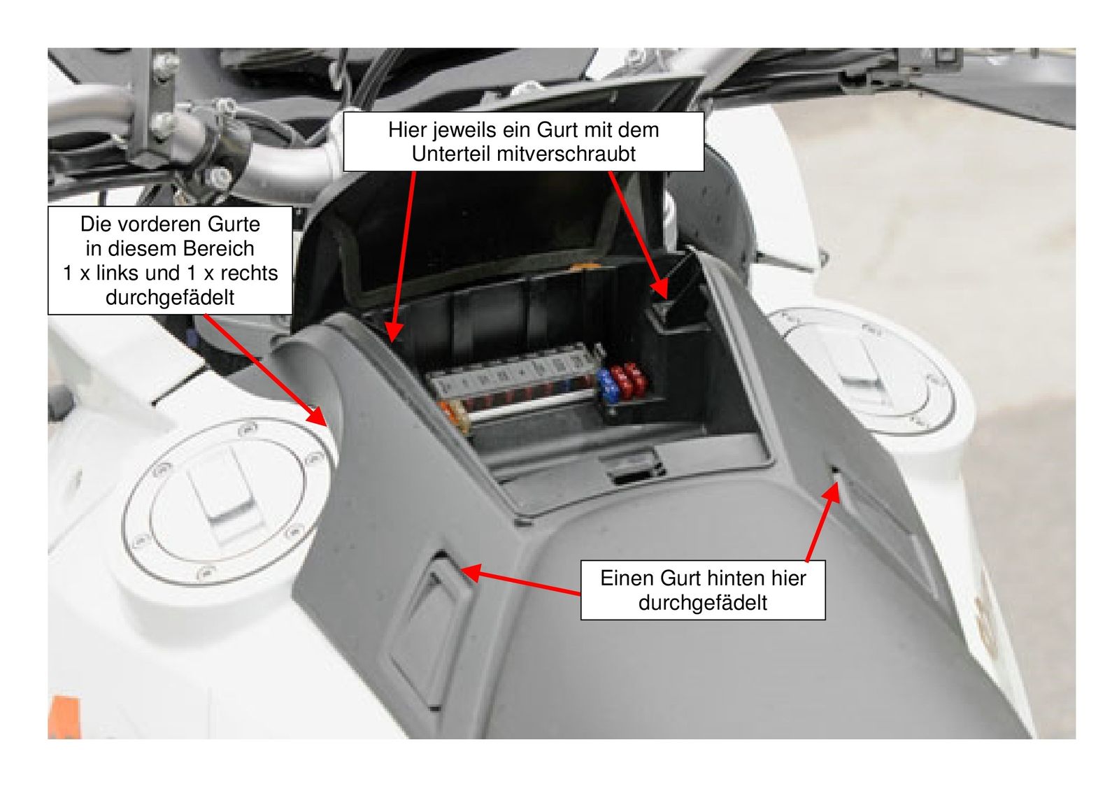

Wenn mit einem Quicklockring die Halterung für einen Tankrucksack meinst.... ich halte das bei beiden Fächern für bedenklich. Dafür sind m.E. beide Fächer bzw. die Verriegelungen nicht stabil genug.

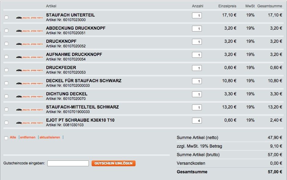

habe bei KTM-RAU (KTM-Versand.de) bestellt, da ich dort schon meine Rep.-Anleitungs-DVD bestellt hatte und somit ein Konto habe.
1 x ABDECKUNG DRUCKKNOPF 3,11 EUR 3,11 EUR
1 x AUFNAHME DRUCKKNOPF 3,11 EUR 3,11 EUR
1 x DECKEL FÜR STAUFACH SCHWARZ 10,67 EUR 10,67 EUR
1 x DICHTUNG DECKEL 3,17 EUR 3,17 EUR
1 x DRUCKFEDER 0,49 EUR 0,49 EUR
1 x DRUCKKNOPF 3,11 EUR 3,11 EUR
4 x EJOT PT SCHRAUBE K30X10 T10 0,49 EUR 1,96 EUR
1 x STAUFACH UNTERTEIL 17,02 EUR 17,02 EUR
1 x STAUFACH-MITTELTEIL SCHWARZ 13,11 EUR 13,11 EUR
Zwischensumme: 55,75 EUR
General Logistics Systems (Versand nach DE : 1.32 kg): 6,90 EUR
inkl. UST 19%: 10,00 EUR
Summe: 62,65 EUR

Ich hatte damals eine TT-Tasche zur Tanktasche umfunktioniert.
Dazu hatte ich 4 sog. Blitzverschlüsse mit Stoffbefestigung an der Tasche befestigt und 3 Gurte verwendet. 2 Gurte waren vorne innen am Fach verschraubt und hinten 1 Gurt durchgefädelt. Die Tasche hat einwandfrei auch auf div. Schotterausflügen gehalten und man konnte die Tasche immer einfach und schnell abnehmen. Wenn man ohne Tasche unterwegs ist, dann kann man die Gurte einfach in das Fach „einschlagen“ und den Deckel schließen.
Ich muss mal nachsehen…. Ich glaube, dass ich Tasche mit den Verschlüssen irgendwo noch habe….

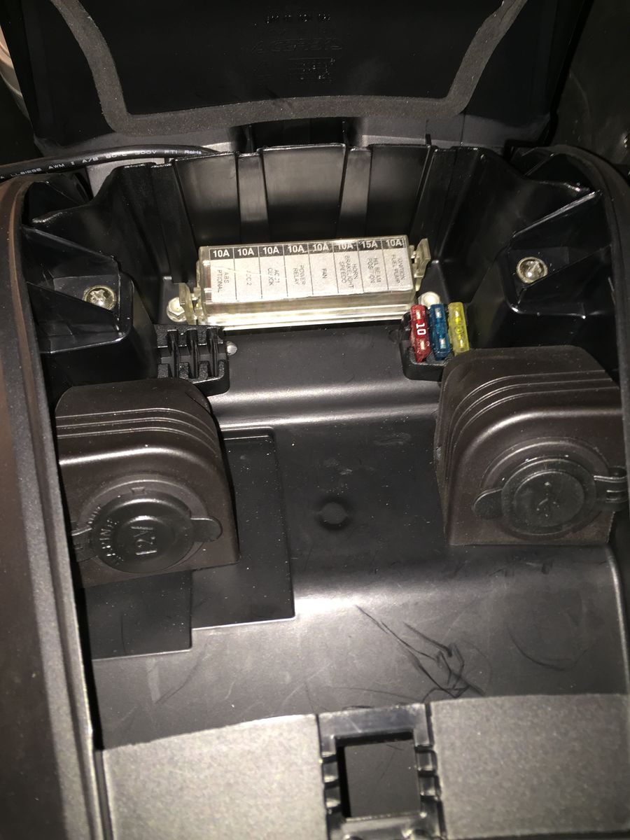

Ich habe mir dann noch eine Steckdose und einen Doppel-USB-Port eingebaut und
beides über ACC2 (Zündungsplus, geschalten) hinter dem Scheinwerfer angeschlossen.

Wohinein hast du die Steckdosen gebaut? Selbst zusammengeschustert?
Ich muss nächstens die Front an meiner 990er abnehmen um die Navihalterung zu montieren und den Stromanschluss für's Navi zu legen. Wenn ich schon dabei bin, möcht ich noch eine USB Steckdose ins Staufach legen. Deine Variante sieht schön aus und scheint auch dicht zu sein. Es soll ja kein Pfusch werden Wink

die im Foto zu sehenden beiden Hälften waren vorher ein einzelnes Gehäuse:
Ich hab das bei Ebay gekauft.
Dann habe ich es in der Mitte auseinandergesägt und die beiden Hälften rechts und links getrennt montiert.
Die Dosen selbst sind dicht, so dass kein separater Nässeschutz des Gehäuses erforderlich ist.
Verkabelt wurde ausserhalb des Staufachs und dann vorne auf ACC2 (Zündungsplus) angeschlossen.
