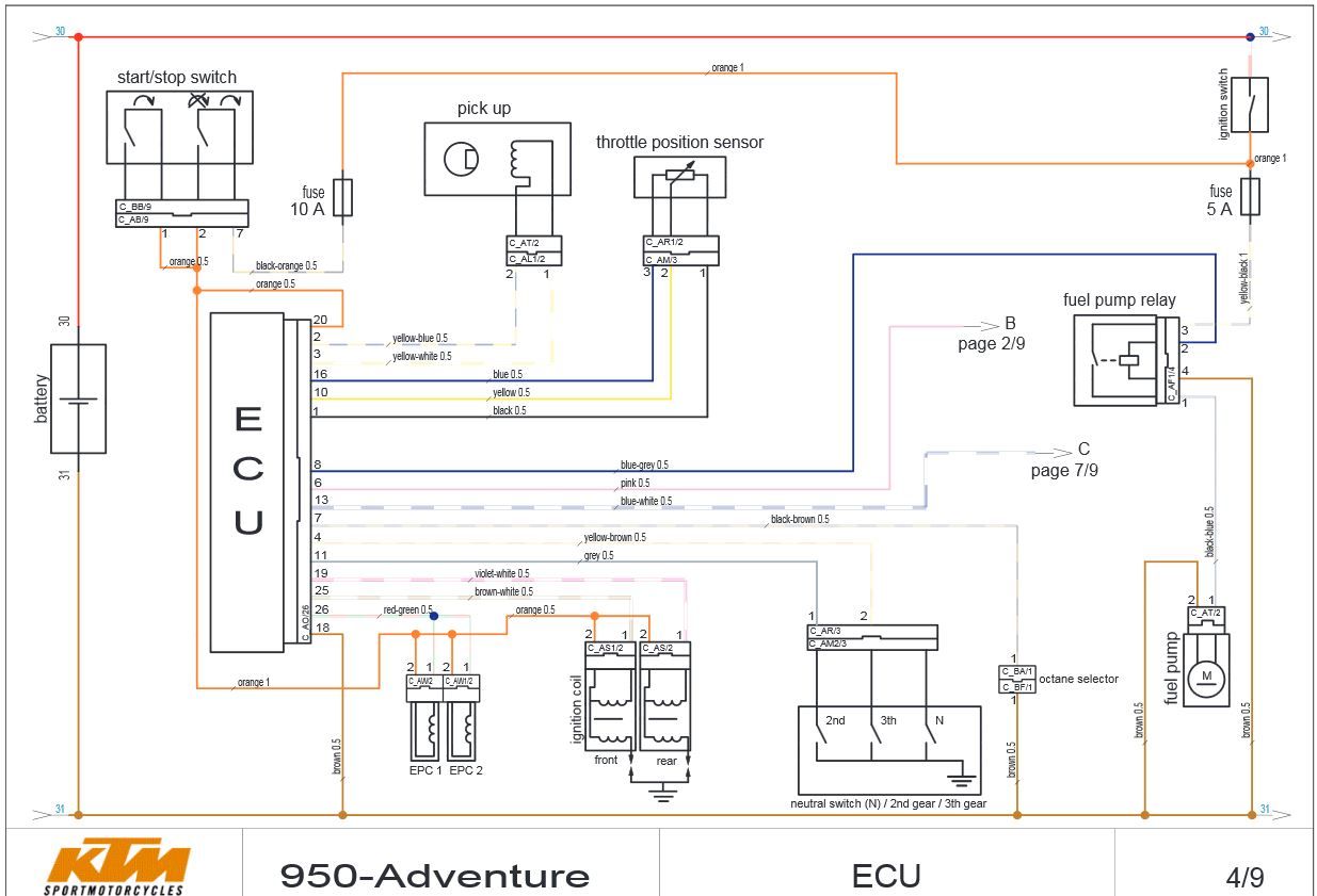

BeitragVerfasst am : Mi, 18. März 2015, 9:55    Titel: ECU Schaltplan Antworten mit Zitat
Vielleicht systematisch nach Schaltplan vorgehen ...

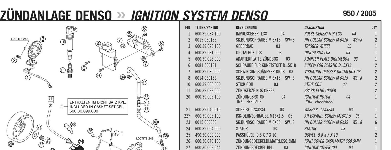

BeitragVerfasst am : Mi, 18. März 2015, 10:55    Titel: vlt... Antworten mit Zitat
Ich geh mal davon aus, dass Du kein Flimmern irgendeiner Lampe am Display dabei hast.
Leg Dir neue Zündspulen (Abb Nr10) zu, und zwar alle zwei. Und die ZK kannst auch gleich tauschen. Nur so als Tipp...
 Dateigröße:  174.58 KB
 Angeschaut:  1145 mal

@Gelbe-LC8, Schaltplan ist ausgedruckt!
@rabsi, ZK sind neu, Spulen muss ich besorgen!
Sind die Zündspulen der 9X0 aller Baujahre gleich?
