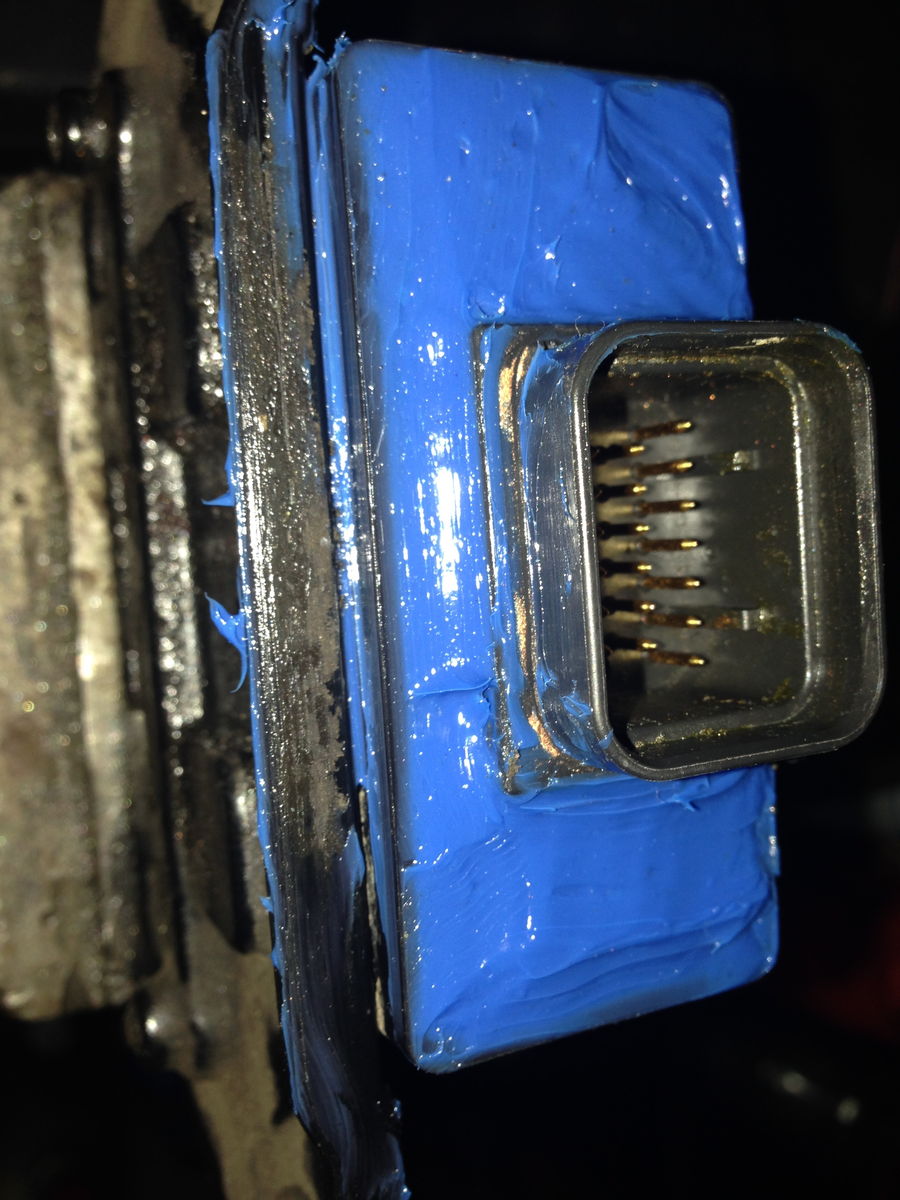

Sers,
beim großen Service habe ich u.a. mein Zündungssteuergerät demontiert. Dabei ist mir aufgefallen, daß die dichtungs Vergussmasse stark geschrumpft und rissig ist. Insgesamt 6 Risse und um den Stecker herum auf einer Seite komplett aufgerissen. unsure
Dies kann zu sporadischen Fehlern / Totalausfall führen.
Habe das ganze gereinigt, angeschliffen und mit Karosseriedichtmasse wieder sauber verklebt.
Grüße,
Mike

habs auch mal gecheckt, war bis auf gany bischen Abloesung am Rand aber ok. Trotzdem mal bischen Silikon draufgeschmiert - ist ja auch farblich viel schoener Cool

Sers,
hab es genauso überklebt.... hatte nur kein silikon.. von daher.. Karrosseriekleber...
