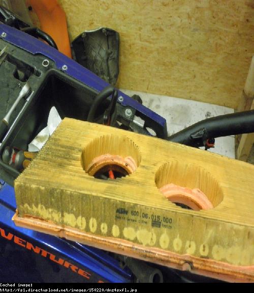

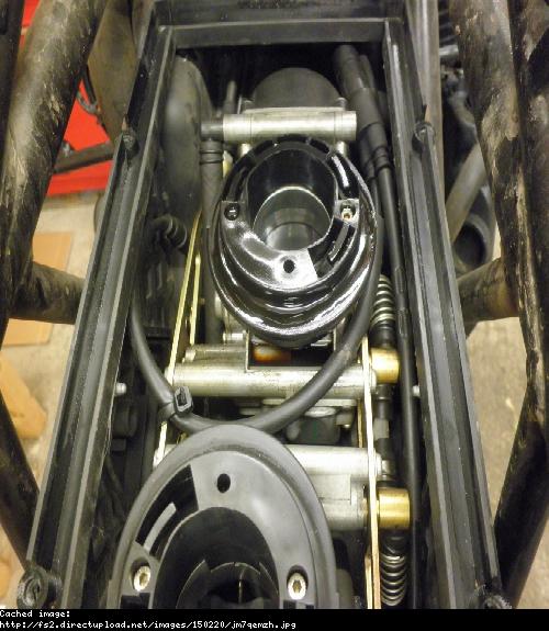

Sers Leuts,
vorab..ja...habe die Forensuche genutzt... und ja.. habe den Tip der Wellendichtung vom Generatorgehäuse gelesen. Auch vom möglichen defekten Kolbenringen wacko
Meine Frage, lohnt es sich vorsorglich den Generatordeckel aufzumachen und die Wellendichtung auf gut Glück zu wechseln?
Habe das Mopped gerade gekauft und mache den 30tkm Service. Es könnte ja auch sein, dass der Vorbesitzer mal zuviel Öl reingekippt hat mellow ..da hoffe ich etwas drauf. Ggf kann ich ja beim Nächsten 7500er Service den Filter nochmal ansehen... oder klammere ich mich hier an Strohhalme...und ich muss tätig werden Sad
Wenn mal jemand seine Meinung zu den Bildern sagen würde... es ist schon nicht wenig Öl...wobei so wenig, dass noch nix aus dem Luftfilterkasten rausgelaufen ist, bzw ein erhöhter Ölverbrauch (laut Aussagen des Vorbesitzers) festzustellen war.
(sorry wegen der Bilder... wenn man draufklickt werden sie vernünftig)
Hier mal die Bilder, Vergaserflansch:
Luftfilter, ca 8000km runter:
Danke Cool
Mike

Das ist zu viel , aber es kann auch an vorheriger Überfüllung liegen. Ich würde mal noch abwarten , grundsätzlich ist der vordere Trichter immer feucht.

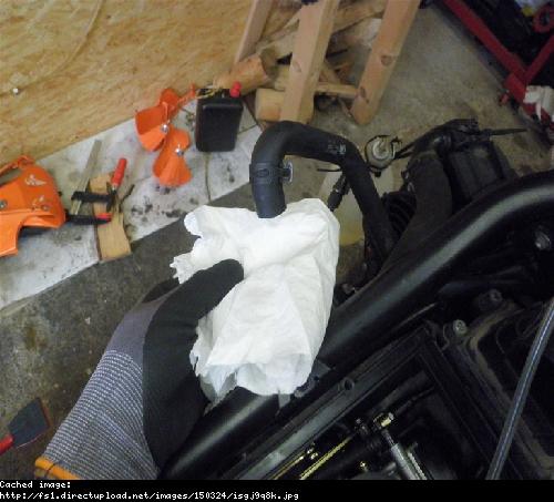

Am WE die Gute warmlaufen lassen u.a. Vergaser synchronisieren... habe mir gedacht ich gugge mal was die Kurbelwellenentlüftung sagt...
Drehzahl zw. 3k und 5k und keinerlei Anzeichen von Öl....
kann ich davon ausgehen dass es so ca passt unsure

... wie lange war den Luftfilter schon drin ? Wie meine Vorredner schon sagten; ein bisschen feucht ist's immer . Vielleicht auch nur über etliche tausend km Öl gesammelt. Drück dir die Daumen .
Gruß Ruettel
oh. sorry hast ja geschrieben 8tkm, drücke trotzdem
muss man aber nicht Mr. Green

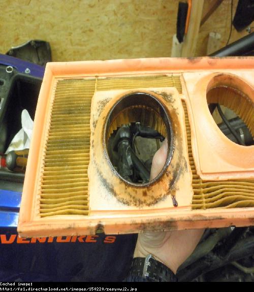

BeitragVerfasst am : Fr, 27. Mai 2016, 9:52    Titel: Antworten mit Zitat
Mist...verrekter....überal sifft öl über den Motor...Luftfilter und Kasten .. Bilder kommen gleich mal. Voll scheisse...bin grad auf Urlaubstour...und so langsam verliere ich die Lust auf mein so geiles Mopped....

Sorry...nur mit dem Mobiltel unterwegs.....
Das Bilde mit dem Schlauch und dem Fitting...ist die Kurbelwellengehäuseentlüftung (boa..schreib das 3x mit diesem Fon....) und ein Ventil, ja? Evtl defekt???
