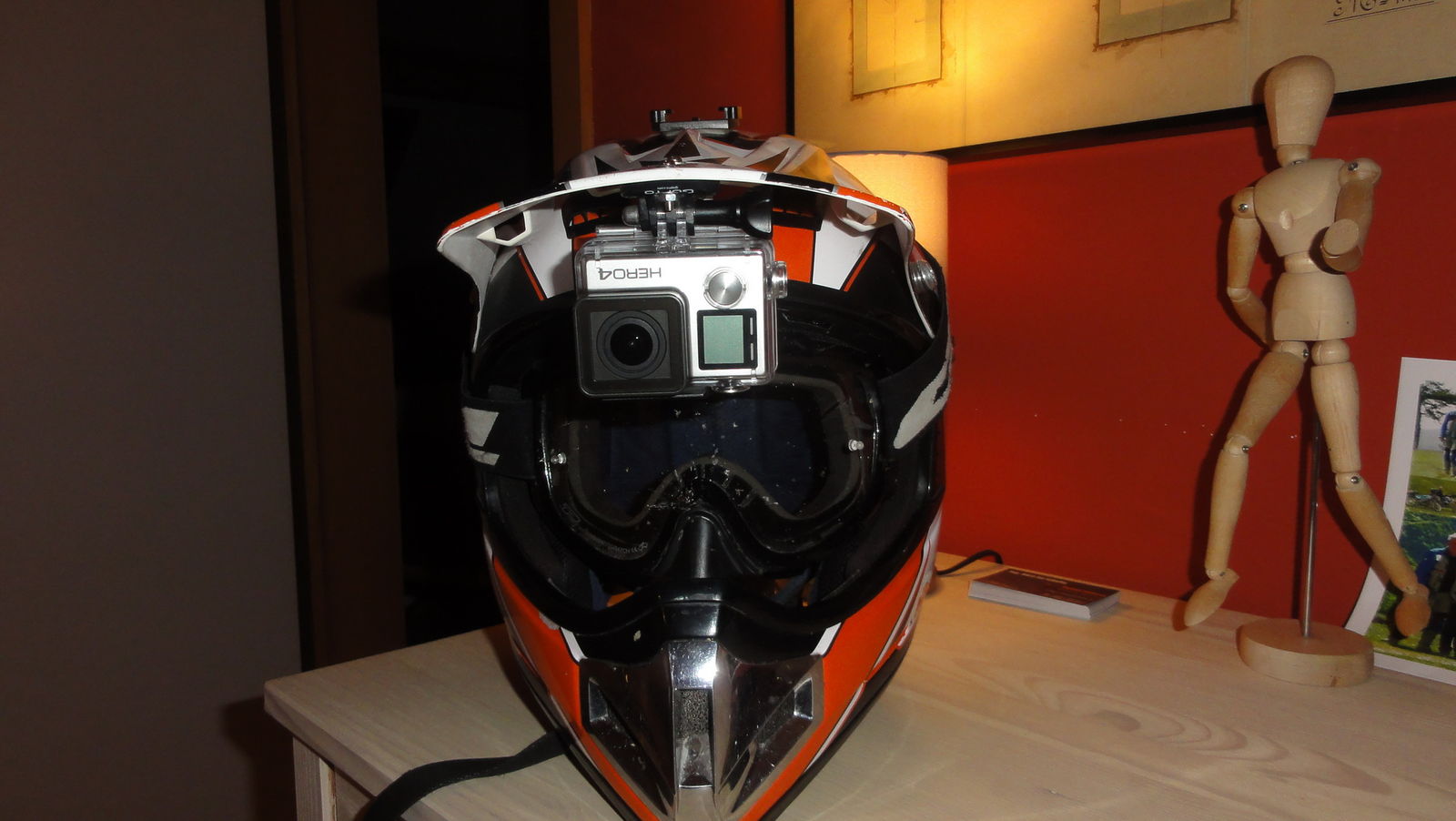

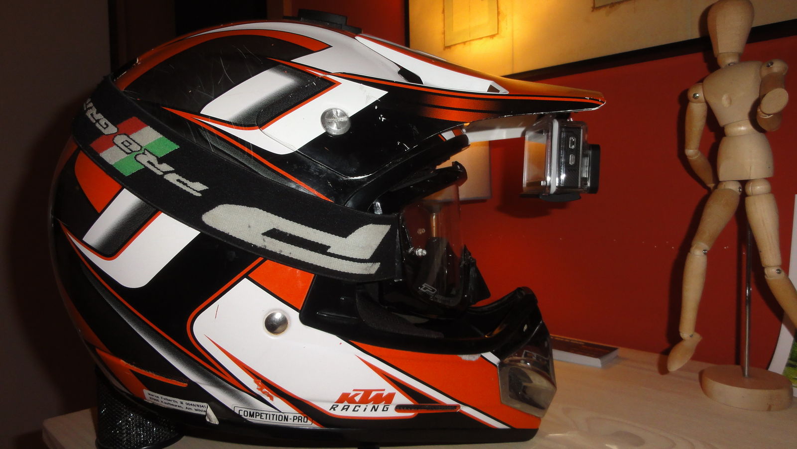

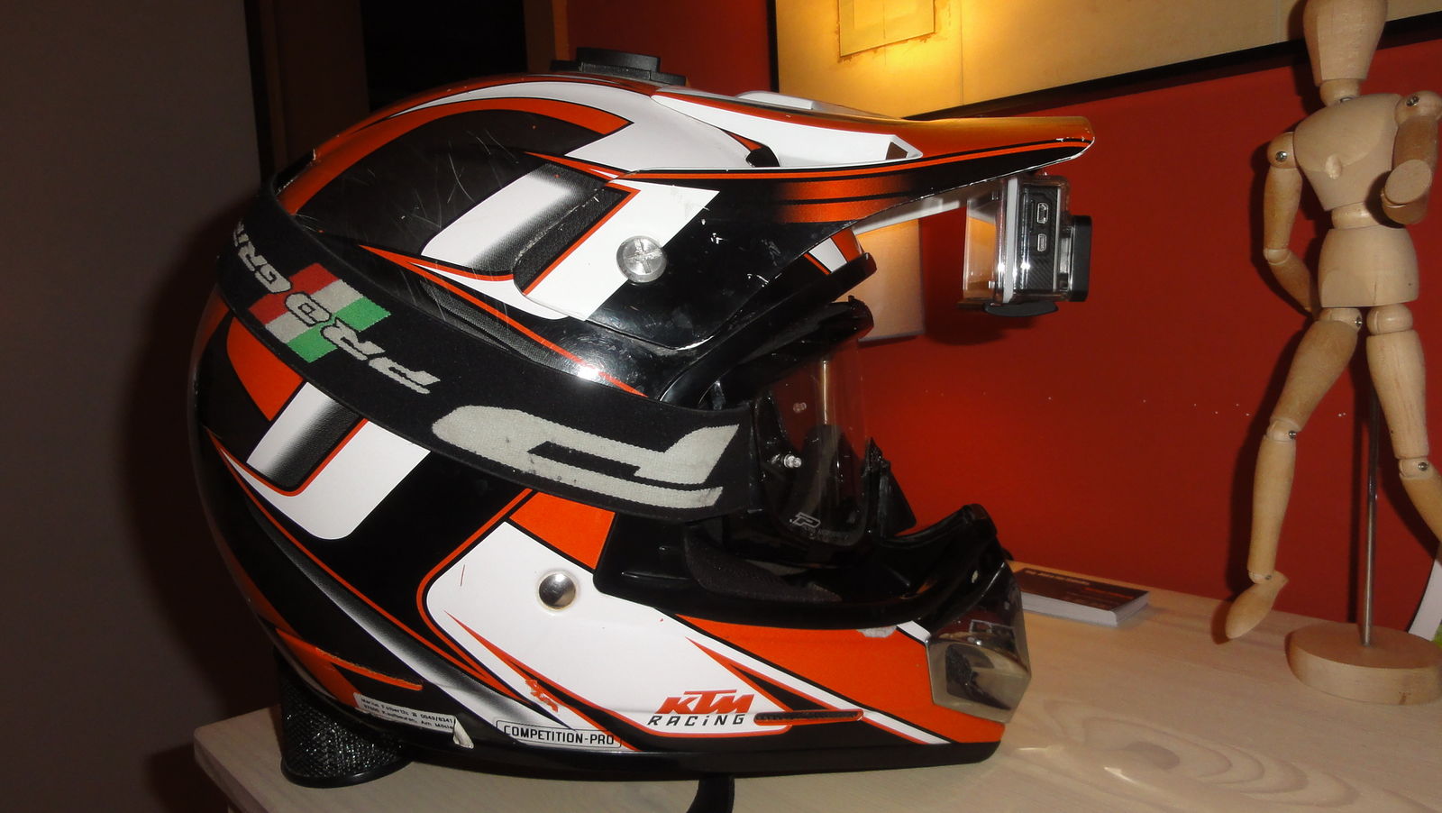

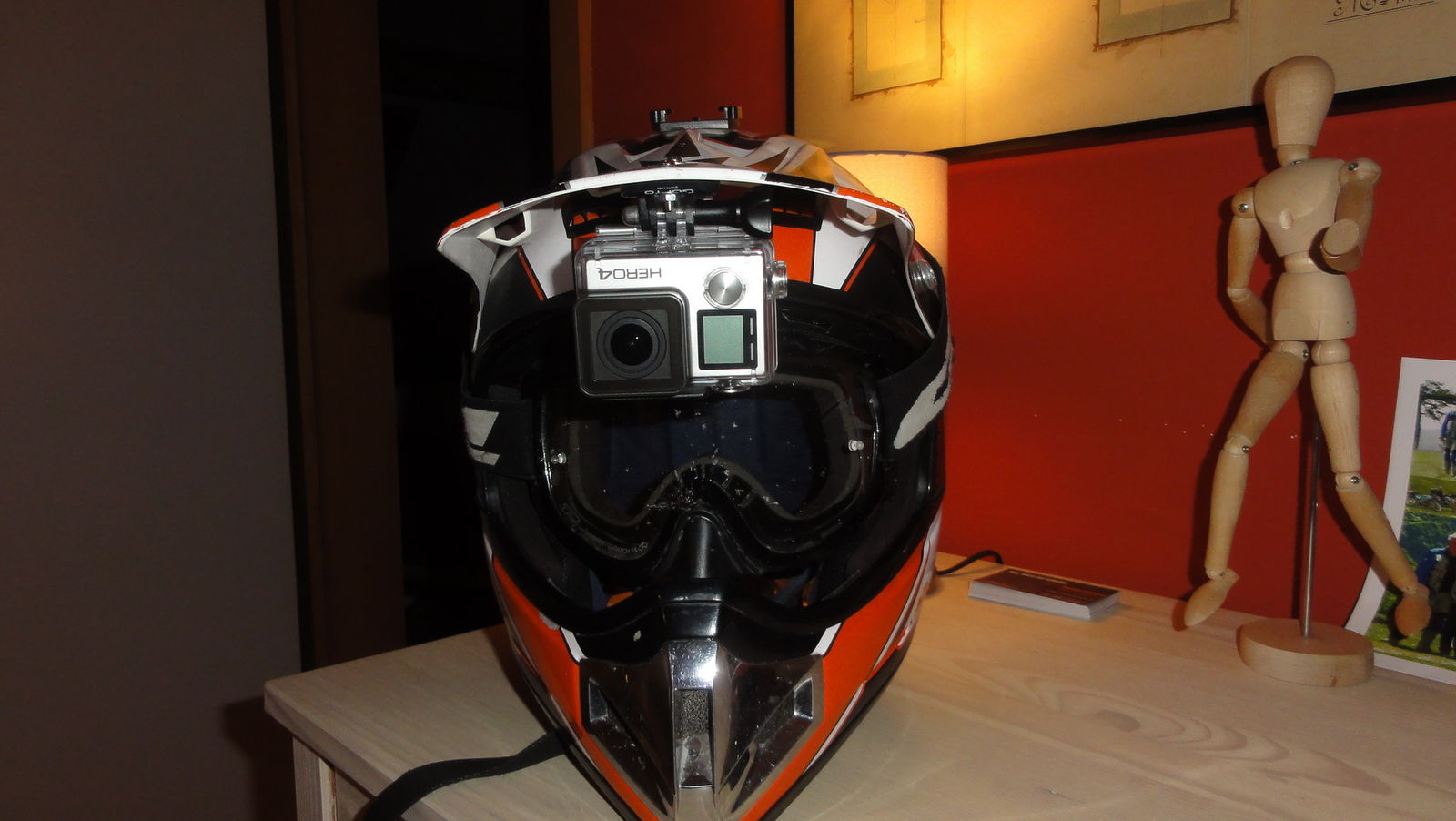

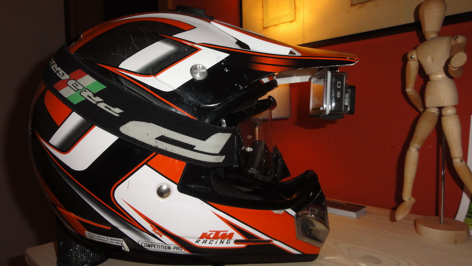

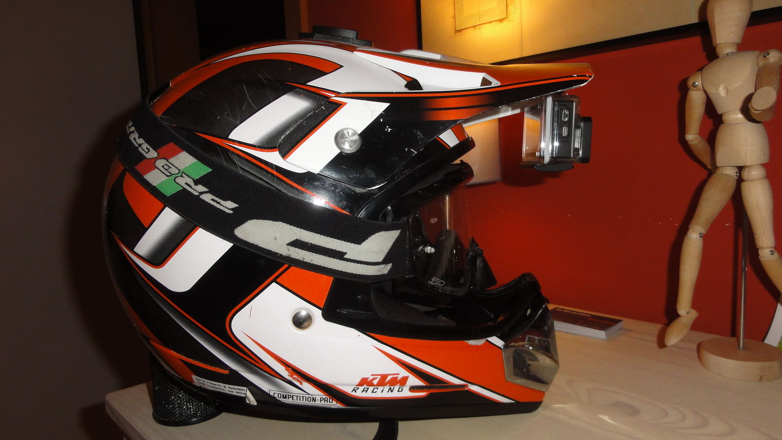

Wie wäre es mit dieser Befestigungsart? In freier wildbahn habe ich es nocht nicht getestet, lediglich "Trockentests" in der Garage gemacht .
Vorteile gegenüber der Befestigung oben auf dem Helm: ist bei einem Sturz besser geschützt, wenn der abgelegte Helm umfällt kann nichts passieren, kann durch Äste nicht mehr weggepustet werden, man sieht sie ständig und merkt wenn sie aus einem anderen Grund abgeht, man sieht auch ohne Fernbedienung ob sie in Betrieb ist, der Knopf für die Sofortaufnahme steht günstiger als davor (jetzt unten links statt ober rechts), ich glaube die Armaturen und das Vorderrad sind besser zu sehen, eventuelle Kommentare während der Fahrt werden besser aufgenommen. Die Hero4 hat seid wenigen Tagen ein neues Softwareupdate bekommen welche es ermöglicht, die Aufnahme automatisch immer richtig zu machen auch wenn die Cam Kopfüber steht. Die Brille kann problemlos auf- und abgenommen werden
Nachteil: möglicherweise stört sie den einen oder anderen da man den Himmel nicht mehr 100% sieht, ich denke aber dass das nur eine Gewöhnungssache ist. Das notwendige Sichtfeld ist aber in jedem Fall gegeben. Andere mögliche Nachteile kann ich mir noch nicht ausdenken, hoffentlich wird es auch keine geben Rolling Eyes .
Zur Montage habe ich einen kaputten Schnellverschluss mit 2St 2mm-Schrauben ganz vorn am Schild befestigt. Auf die angeklebte Montageplatte habe ich verzichtet damit die Konstruktion nicht zu hoch wird. Dadurch hat man zwar wenig Platz um die Befestigungsschraube zu drehen, geht aber noch gut. Man muss sie ja auch nur 1x justieren und fertig.
Ich hoffe die Lösung gefällt auch noch anderen wub .
Schirm ganz unten
 Dateigröße:  191.62 KB
 Angeschaut:  972 mal
Schirm ganz obern

freie Sicht

Wäre mir zu unsicher so vor der Brille. Mit nen Ast ist das dann ein Treffer wacko

Das Sichtfeld dürfte definitiv eingeschränkt sein! ph34r gruebel

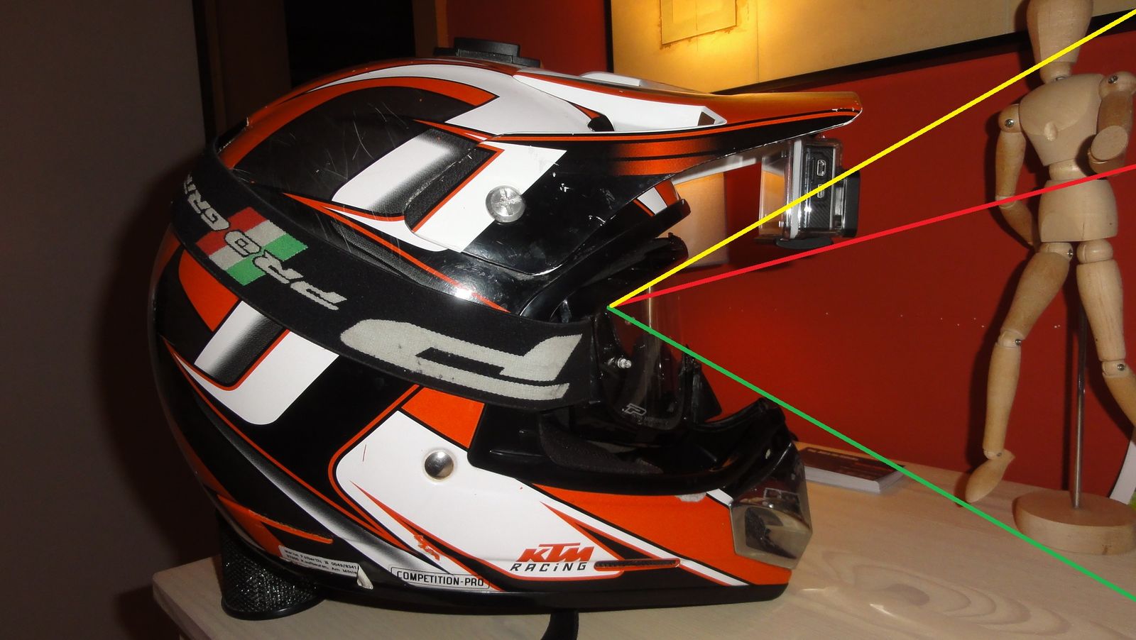

Super erkannt, hatte ich allerdings bereits erwähnt .
Manche brauchen zur Orientierung auch noch das Blickfeld zwischen rot und gelb (insbesondere nachts auf der Suche nach dem Polarstern ), mir persönlich reicht das zwischen rot und grün nicken.

Ist nix neues, hab ich schon gesehen, dürfte also für den einen oder anderen schon in Ordnung sein. Steiles Gelände scheidet halt im Prinzip aus, da ist sie definitiv im Weg... Vollgaspassagen mit der Kleinen scheiden eigentlich auch aus... Cool

Für mich wäre es nichts, ich denke, das Sichtfeld wäre mir zu eingeschränkt.

uaaah... das erinnter mich an die LEute, die ihr Navi mittig unter den Innenspiegel saugnapfen.
Gerade da wo Deine GoPro hängt will man doch hingucken können... geht ja auch manchmal bergauf. Dann lieber seitlich an den Helm!

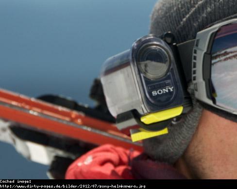

Ich find die Sony-Variante am Brillenband als Helmkamera mittlerweile eh besser... trägt nicht so auf. Aber ist auch off-topic... geb ich zu.

OK, dann deutlicher - das hat man davon, wenn man mal nett sein will Rolling Eyes : bei deiner Variante ist die Kamera im Weg und für einen halbwegsigen ( (c) by ks) Mopedfahrer voll der Dreck.
