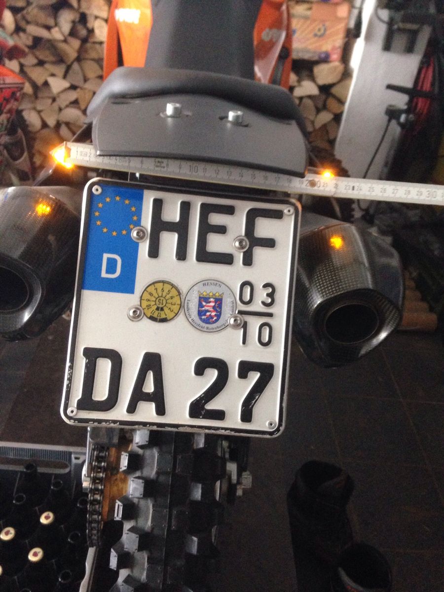

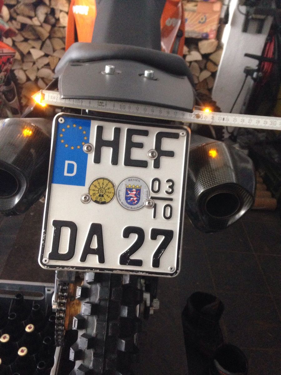

Sind das denn noch 180 mm zwischen den Blinkern/Rücklichtern?
Gruß d-line75
Mr.ShowercornerOffline
Anmeldungsdatum: 11.09.2012
Beiträge insgesamt: 170
Wohnort: Trendelburg
Alter: 42
KTM LC8 SD 990, 2006
BeitragVerfasst am : Sa, 31. Jan 2015, 9:52    Titel: Antworten mit Zitat
Natürlich, Herr Versicherungs-Mann!! Cool
Alles total legal!!
Zollstock
