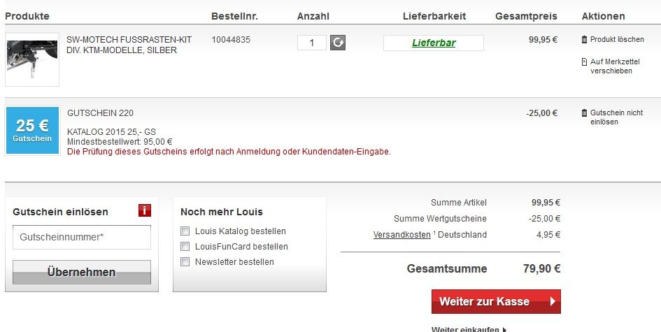

Mit dem Louis-Gutschein "220" kann man derzeit relativ günstig die Fussrasten bekommen falls es jemand interessiert!

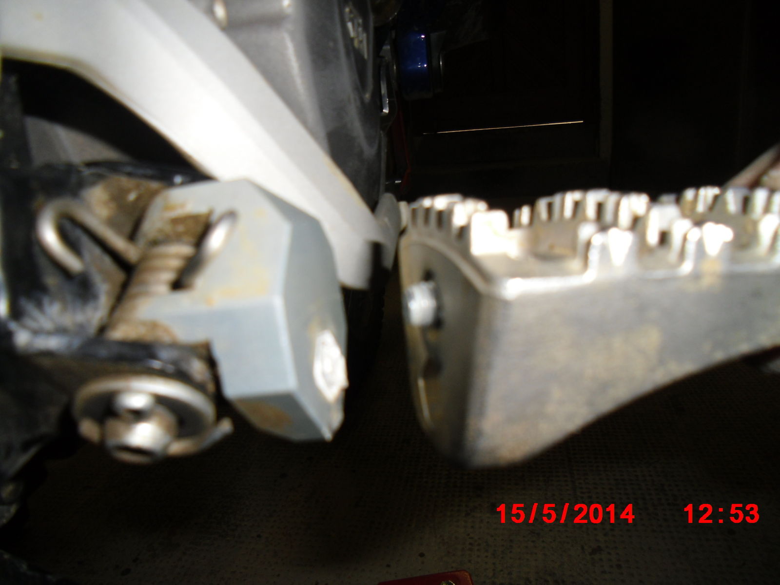

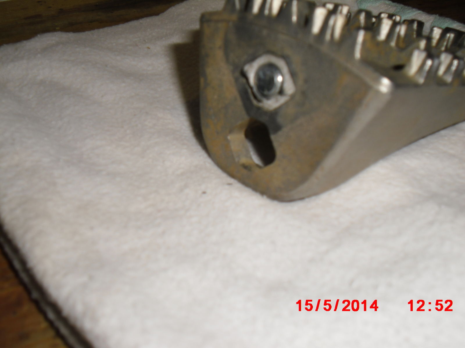

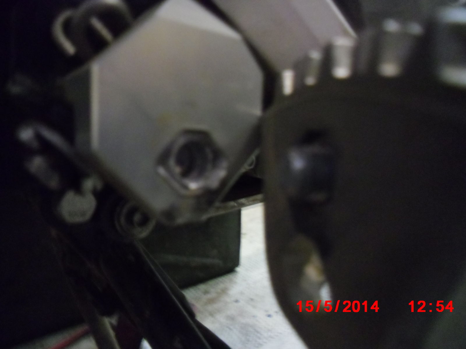

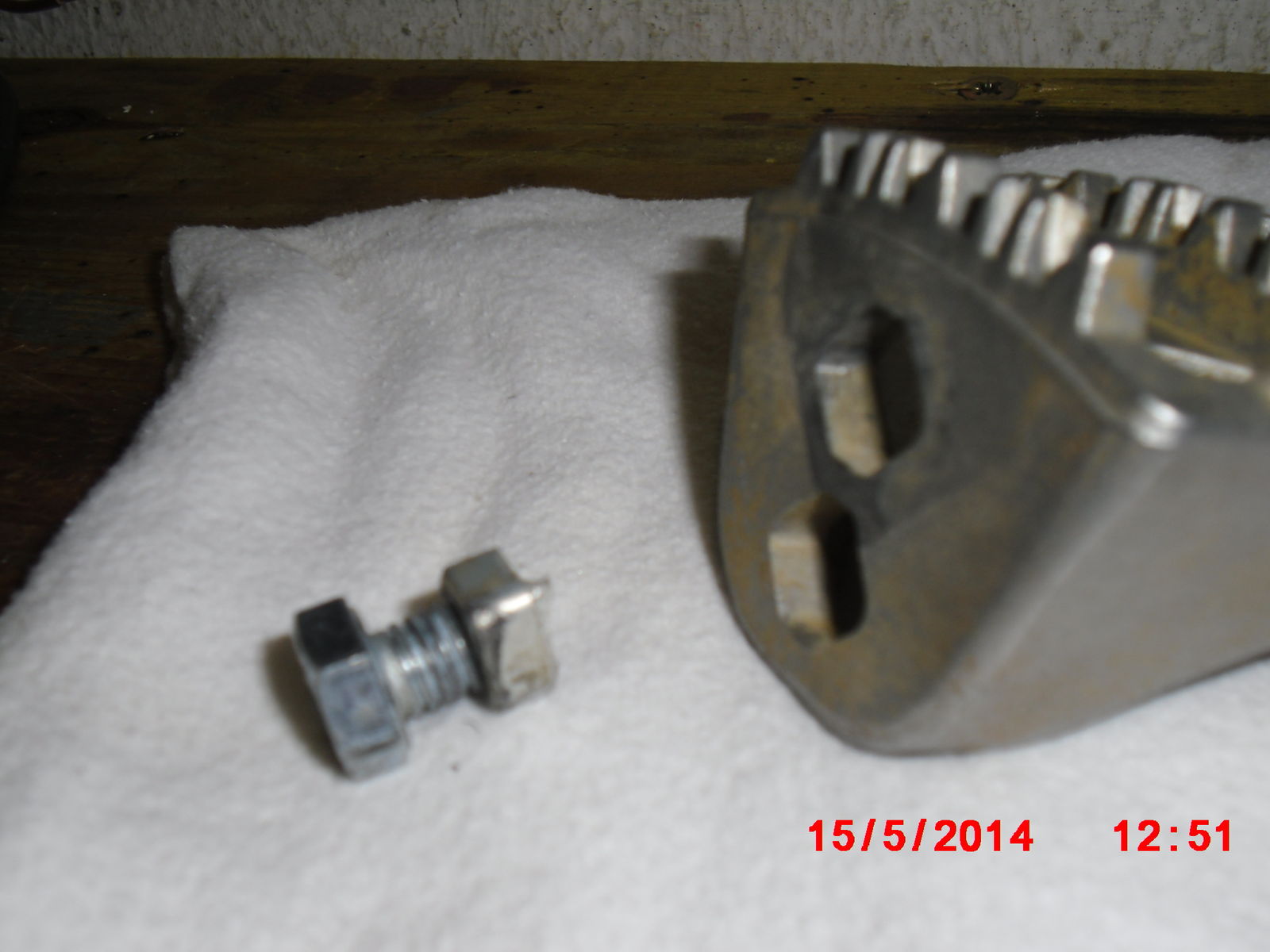

Die Fußrasten sind für den Off-Road Einsatz nicht wirklich geeignet. War mit Roadbook Touren auf dem Trainingsgelände in Warching, am 2. Tag brach sie während der Fahrt nach einem Sprung ab (ich wiege 110 kg).
Nicht zu empfehlen, vielleicht nur für die Straße.
Gruß Guido

ne längere Schraube hätte vielleicht schon gereicht um das zu verhindern, evtl.
noch ne Kontermutter hinten drauf (falls da Platz ist). Ne vernünftige Schraube hält schon einiges aus. Die von SW mitgelieferte Schraube ist zu kurz, die greift ja nur in das Gewinde der "Nase", die ist dann offenbar abgebrochen und nicht die Schraube...also wenn offroad mit den Rasten dann längere Schraube...

Warum willst du eine schwache konstruktive Leistung mit einer Bastellösung verbessern.
Fußrasten müssen halten da gibt es keinen Kompromiss . Deshalb sollten sie aus einem Teil (gefräst bei Alu) oder eine Schweißkonstruktion (Stahl oder VA) sein.
Die ganze Last eines Fahrers bei der Landung nach einem Sprung auf einen kleinen Aluminium Anguss mit Gewinde zu übertragen ist ein schlechter Witz .

die Konstruktion von SW sollte schon halten.
Eine M6 in 8.8er Qualität hält schon knappe 1,5 t Zugkraft.
Das ganze 2 mal (Schraube li + re) sollte halten.
Wenn es M8 Schrauben sind, dann hält es pro Seite über 2,5 t.
Das wäre dann dass 30 bis 50-fache Gewicht eines 100kg Fahrers.
Rein rechnerisch also kein Problem. Hier ist SW nichts vorzuwerfen.
Die Schraubelänge ist nicht das Problem. Man sagt, dass 3 Gewindegänge halten. Und SW wird schon sichergestellt haben, dass die Schraube weit genug in die Mutter eindringt.
Soweit die Theorie.
In der Praxis funktioniert das nur, so lange sich die Schraube nicht lockert. Sobald sich die Verbindung leicht löst, sieht die Schraube Scherkräfte und Schläge, bekommt Macken. Und das alles mag sie nicht.
Daher würde ich so einer Konstruktion nur mit selbstsichernder Mutter oder Schraubensicherung trauen.
Übrigens, auch Schweißnähte und aus dem Vollen gefräste Teile können brechen.
