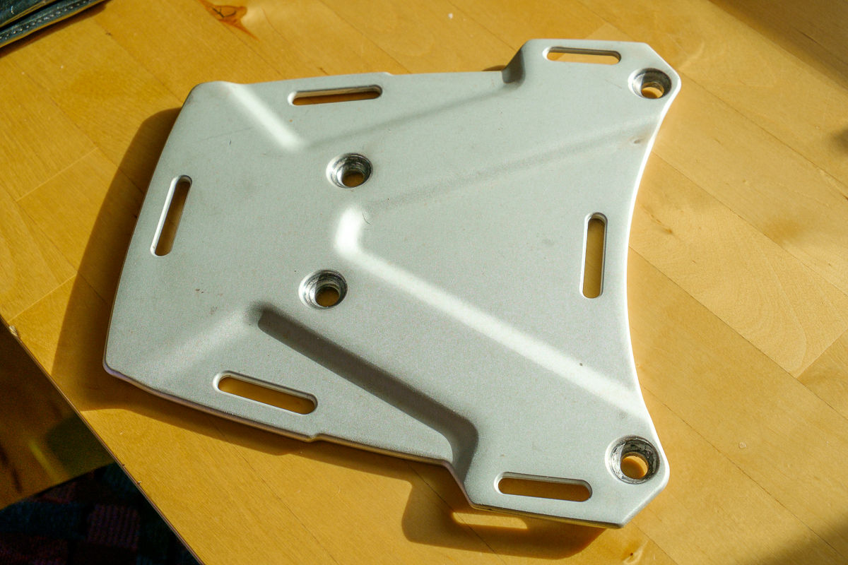

Guten Tag
Ich möchte ein Topcase an meine LC8 montierten (vermutlich TC40/42 von Hepco+Becker). Da ich bezüglich Adapter +Co nicht ganz sattelfest bin, folgende Fragen:
1) Kann auf die bestehende KTM-Gepäckbrücke (siehe Bild) Art.Nr. 600.12.010.000 direkt ein Topcase montiert werden oder braucht es noch eine Adapterplatte? Ich vermute, dass es noch eine braucht.
2) Hat jemand Erfahrung mit dem TC40 (Journey), das mit Montageplatte erhältlich ist? Wie robust und langlebig ist diese Kunststoffbefestigung?
Danke fürs Feedback.
Gruss Dave

Du brauchs eine gepäckbrücke wie diese hier
hatte damals eine günstig bei Ebay ersteigert , auf dieser wird dann das Topcase befestigt.
http://www.ebay.de/itm/Aprilia-SR-50-WWW-Gepacktra ....... ;hash=item35dc065a60

Besten dank - dann wäre das mal klar.

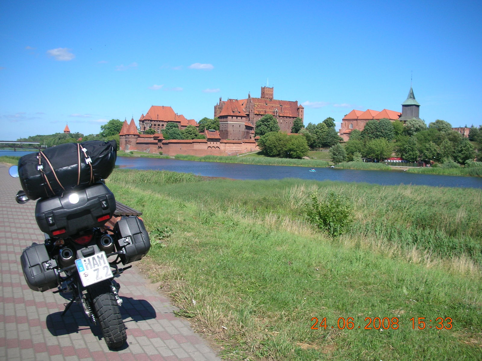

Hallo dave,
die Hepco Junior Topcases 40 oder 45 l sind wohl stabiler.
Und dann eventl. noch mit Reling.
Ich habe die 45".
Obwohl ich heute wohl lieber Alu nähme. Aber nur wegen der Optik.
Stabiler sind die Kunststoffkoffer.
Ich brauchte noch den Anbausatz. War dann alles selbsterklärend.
Gruß Achim

BeitragVerfasst am : Sa, 24. Jan 2015, 23:34    Titel: Antworten mit Zitat
siehe:
