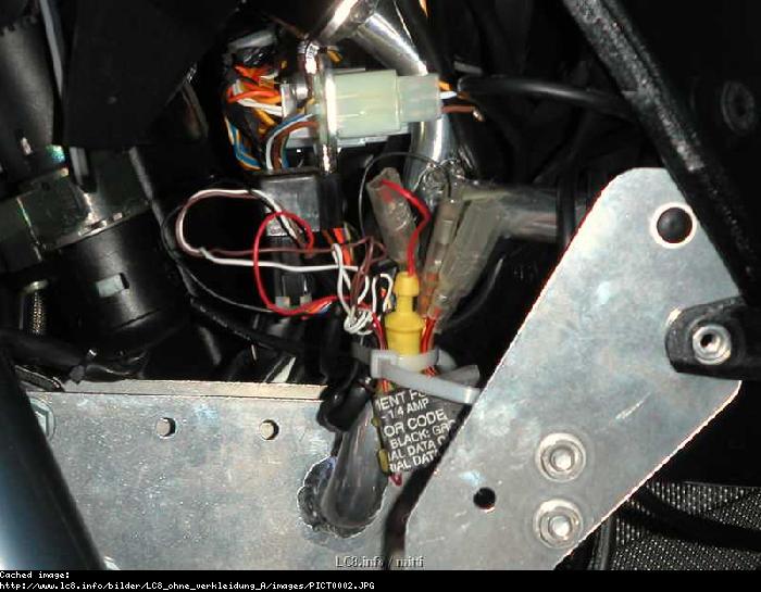

beim einbau der stromversorgung für meinn GPS hab ich mal die verkleidung abgebaut. wenn sich jemand auch auf die suche nach diesen beiden vorbereiteten stromanschlüssen machen will:
etwas weniger verkleidung
grias eich - mitti

da ich die Tage meinen Garmin auch anschliessen werde, wo hast Du denn bitte den Strom abgezapft? Hast Du vor oder nach dem Zündschloss den Strom geholt.
Danke Frank

Hey Frank,
die Stromversorgung liegt dort vorne drin, kann man auf den Fotos nur etwas schlecht erkennen.
Wenn Du aber die Verkleidungsteile ( so wie mitti ) abnimmst, siehst Du die Kabel die quasi da drin enden. Nimm Dir nen Stromprüfer, dann siehst Du auch welches der beiden Kabel auf Dauerstrom und welches mit der Zündung läuft. Muss man nur einstecken, fertig. Iss fast wie die 5 Minuten Terrine Very Happy

das gelbe teil ist ein sicherungshalter von meinem garminkabel - also dort findet du unter druchsichtigen isolationen die richtigen stecker - braun ist immer minus, gelb-rot ist dauerplus
grias eich - mitti

vielleicht bin ich ja komplett verblödet (würde ich nicht zwingend ausschließen wollen) oder aber komplett unbegabt, was elektrik angeht. aber wie GENAU wub bekommt ihr das garmin gps v an diesen kabeln befestigt?
hatte am wochenende leihweise ein ver, aber da war einzig und alleine das kabel für den zigarettenanzünder im auto dabei. damit konnte ich natürlich nichts anfangen, habe es dann also per batterie betrieben, weil ich das von mir geliehene ver inklusive dem kabel nicht ruinieren wollte.... Sad
habt ihr an der lc8 eine "bordsteckdose" angeklemmt? brauch ich ein extrakabel?
hat jemand ausreichend nerven, um es auch mir mal zu erklären (am besten im stile von "elektrik für dummies", keine sorge, ich nehme auch häme gelassen hin wacko ) wie man ein gps ver an der lc8 anschließt??? gibt auch ein bier auf meine rechnung beim ersten treffen!!! Rolling Eyes

es gibt mehrere verschiedene kabel für das Garmin V.
ich hab eines mit offenen litzen verwendet.
im lieferumfang ist eines für den zigarettenanzünder dabei, dann müßtest du aber wie du richtig gemeint hast eine dose montieren - auch keine hexerei.

also - ich werde mir wohl eine wasserdichte Bordsteckdose einbauen (wo genau, kann ich mangels LC8 noch nicht sagen). Den Strom hole ich mir mittels sogenannter Kfz-Abzweigverbinder von den auf dem Bild gezeigten Kabeln. Die Abzweigverbinder sollte man noch vernünftig gegen Feuchtigkeit schützen (am einfachsten mit wasserdichtem Isolierband), fertig ist die Laube.
Nur für die Art und den Ort der Befestigung muß ich mir dann nochwas einfallen lassen...
Viele Grüße... Uwe

ok, das ist schon mal so gut, dass ich es auch so langsam verstehe, die beiden kabel (danke, mitti, ein bier geht schon mal auf dich, auch für die bilder! Rolling Eyes ) werde ich dann auch finden. und die teile aus dem conrad-laden machen das ganze ja auch einfach (uwe, du kriegst auch ein bier! Rolling Eyes ).
falls schon jemand weitere erfahrungen hat machen können wäre ich für weitere posts trotzdem sehr dankbar. werde hier auch mal meine erfahrungen posten, wenn ich es dann geschafft habe.....damit's auch was zu lachen gibt (aber vielleicht gibts ja außer mir noch ein paar, die auch nicht wirklich gut sind im basteln...???? wub )

Zwecks Bordsteckdose meint Touratech dazu, dass man lieber das Kabel direkt befestigen soll. Wenn Wasser in den Stecker gekommen ist oder noch besser, Schlamm kannst de den Kontakt vergessen.
Hab mir daraufhin meine Dose an der Gs angeschaut, sie haben recht! An der KTM kommt das Kabel an den Kabelbaum.
Gut schraub
Frank
