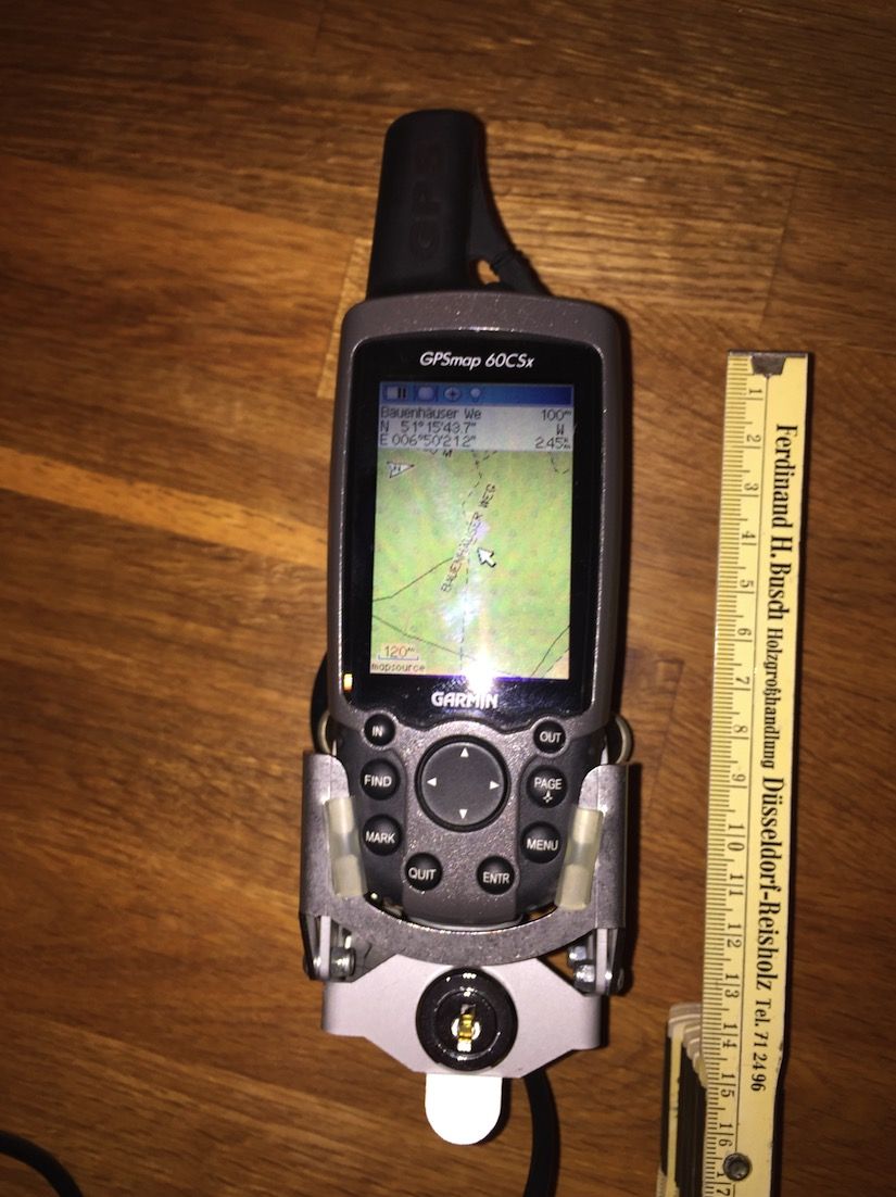

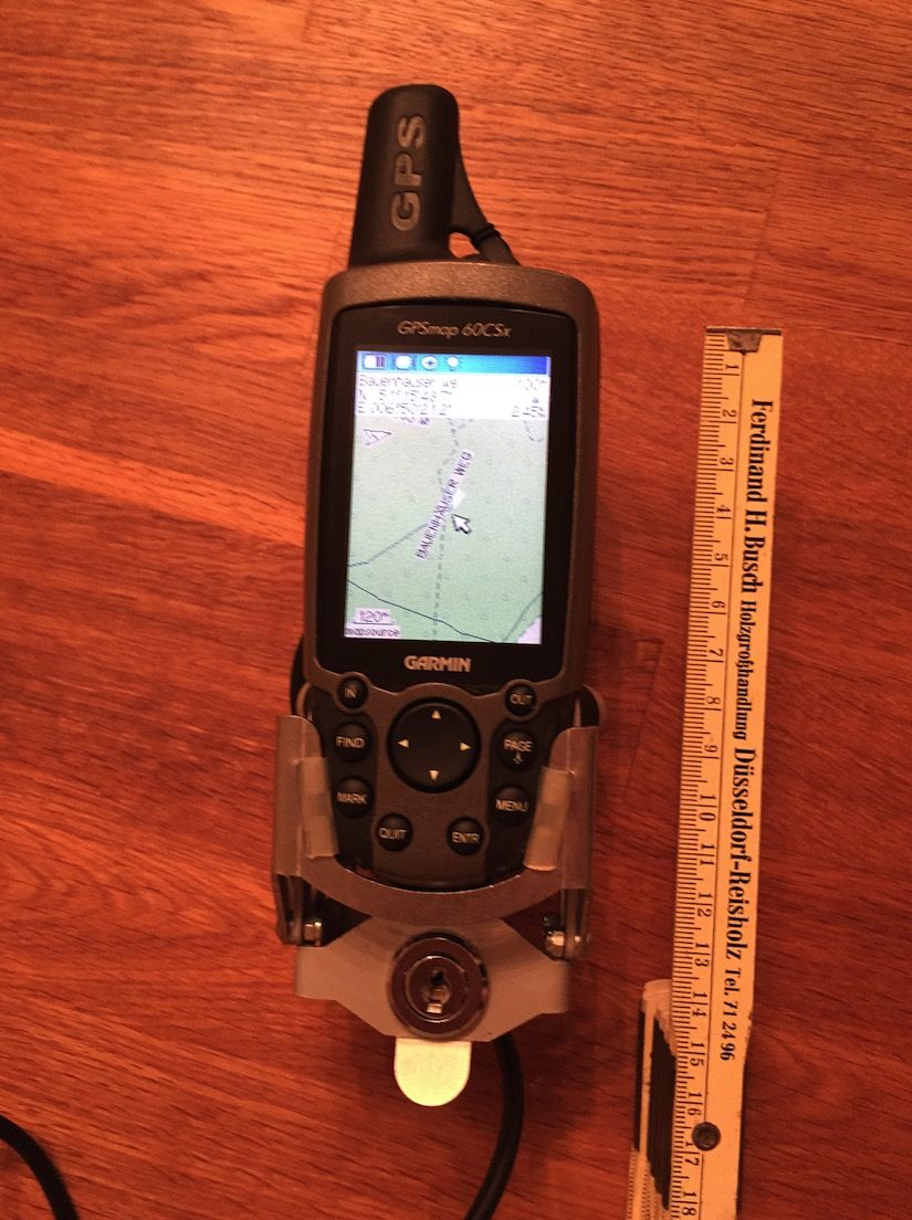

BeitragVerfasst am : Fr, 12. Dez 2014, 13:35    Titel: Antworten mit Zitat
Das Gerät ist wirklich Super - aber kleines Display und nicht wirklich schnell (hier Topo NRW 50 als Navigationsfähige Karte drauf):
 Dateigröße:  150.48 KB
 Angeschaut:  1315 mal
 Dateigröße:  131.54 KB
 Angeschaut:  1277 mal
