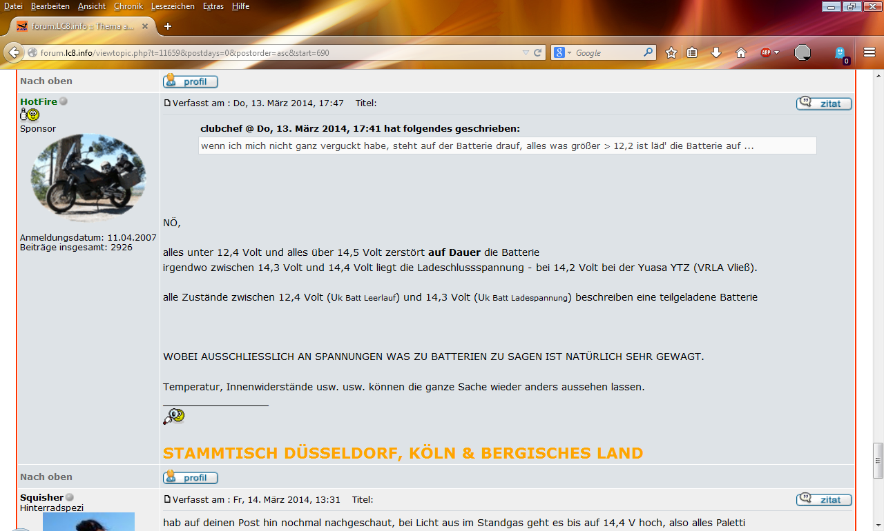

....hat HotFire mal geschrieben, im Batterie-Thread 990ig......
 Dateiname:  2014-12-08_214213.png
 Dateigröße:  310.17 KB
 Heruntergeladen:  1723 mal

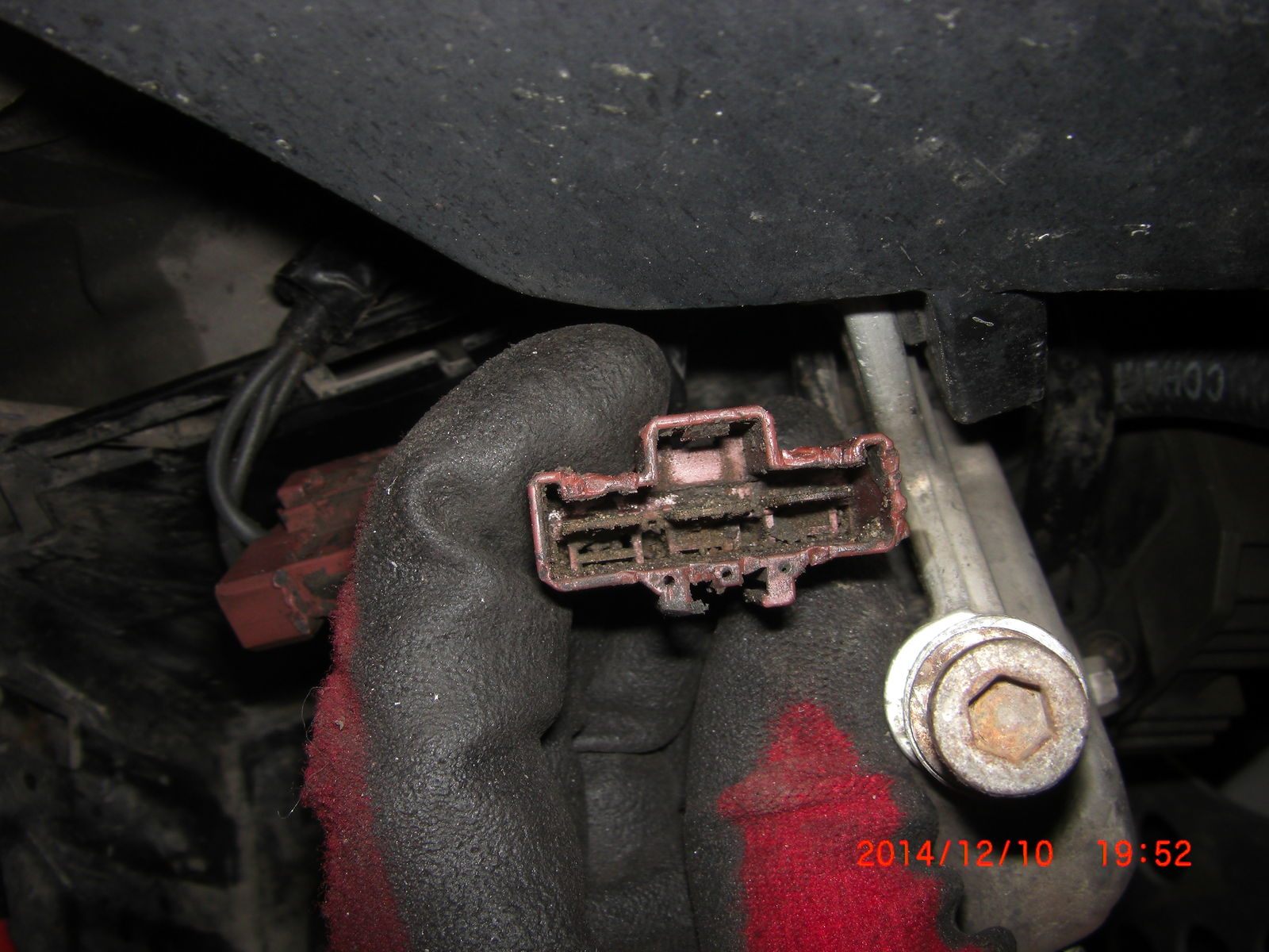

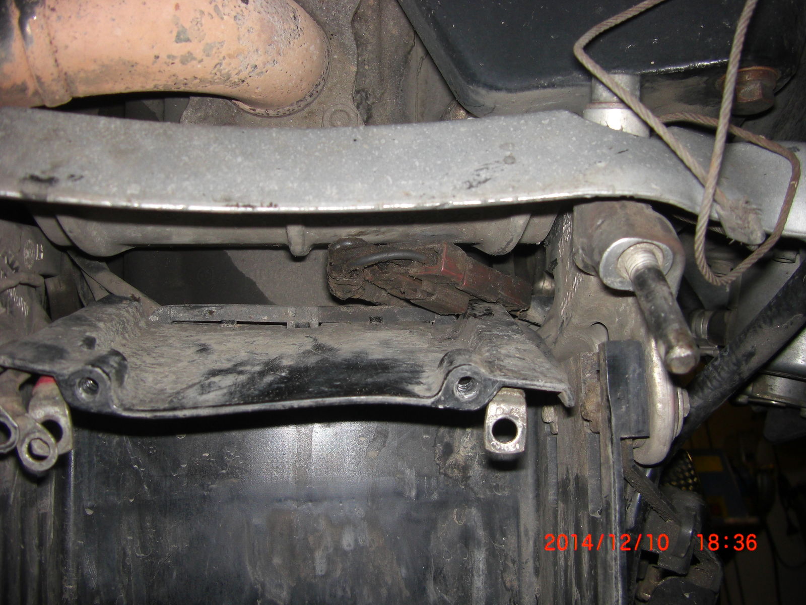

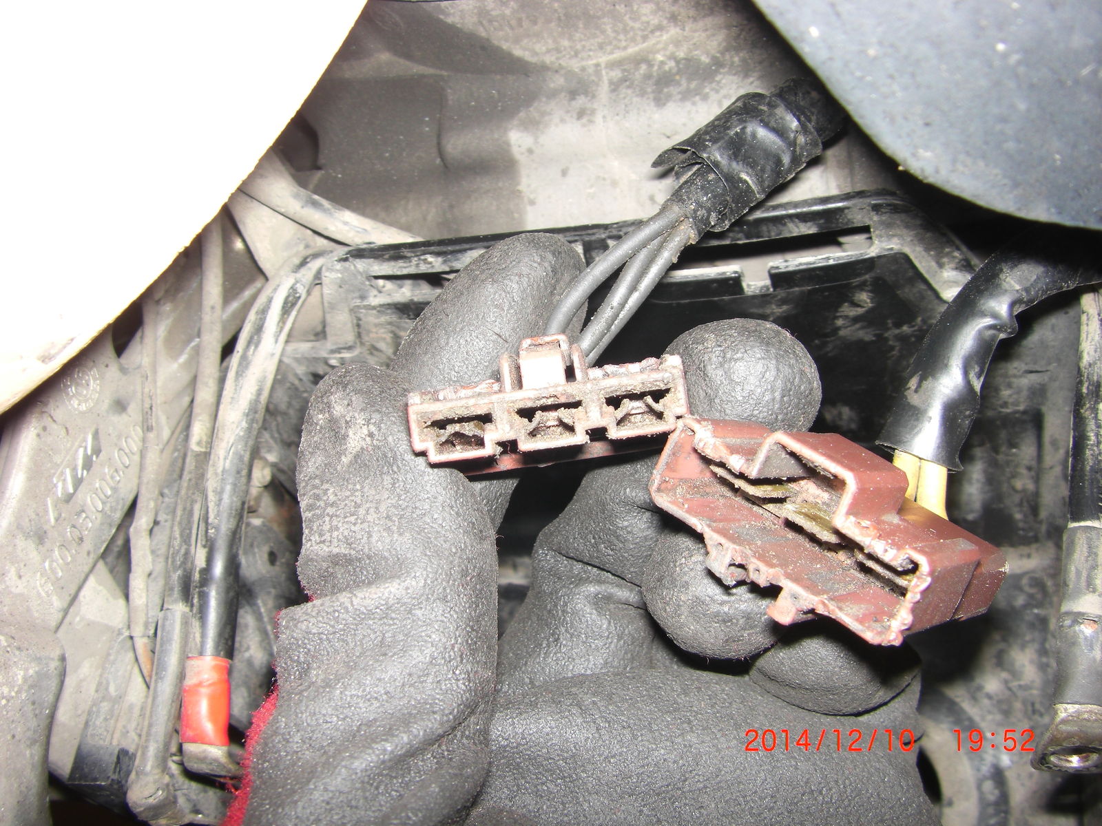

Nur mal kurz zur Info. Habe heute mal die Steckverbindung vom Regler zur Lima freigelegt, um die Wiederstände am Stecker zu überprüfen. Dabei ist mir wieder mal aufgefallen, daß die Experten aus Mattighofen eine Steckverbindung an einer denkbar ungünstigen Stelle platzieren und es dann bei einem 12K€ Moped nicht mal für nötig halten einen vernünftigen geschützten Stecker wie z.B. super seal o.ä. zu verwenden. Nicht genug, daß man das halbe Moped zerlegen muß, um an diesen verp.... Stecker ranzukommen, nein das Teil ist auch so wunderbar versifft, daß es eigentlich ein Wunder ist, daß da überhaupt noch ein Strom fließt. Habe jetzt alles mal mit Kontaktspray gebadet und werde am WE mal testen, ob das die Ladespannung am Regler irgendwie beeinflußt. Ich denke aber eher nicht. Die Wiederstände am Limastecker waren übrigens alle unter 1 Ohm. Ich hoffe mal, daß die Lima also okay ist.
Hier noch ein paar Bilder.
Super Position für so ein Teil
 Dateigröße:  322.27 KB
 Angeschaut:  1326 mal
Der Stecker zum Regler
 Dateigröße:  279.58 KB
 Angeschaut:  1311 mal
die gingen nur mit gut zureden auseinander
 Dateigröße:  413.51 KB
 Angeschaut:  1295 mal
Gruß vom roadrunner

Der Stecker ist sicher eine Fehlerquelle, denn nach Reinigung und nach mehrmaligen zusammen und auseinander ziehen waren die Spannungswerte obwohl nichts anderes gemacht wurde wesentlich besser. Habe aber weil schon offen damals den Regler trotzdem getauscht.

Ich sag nur ,,Kondome schützen''.....habe mein Startrelais und meinen Reglerstecker in Kondome gepackt. Vor Schwitzwasser schützt es nicht ,aber vor dem Dreck.
