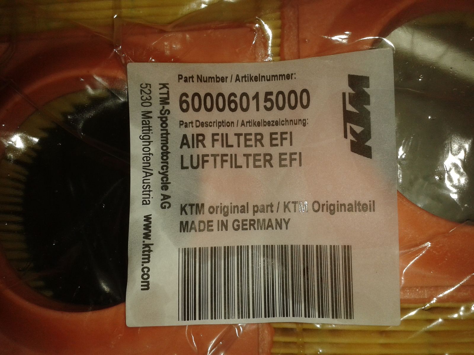

wollte vorher einen Luftfilterwechsel durchführen.
Mein Motorrad 950@ 2003.
Ich habe online einen orginal KTM Luftfilter bestellt, diesen vorher ausgepackt und lese verdutzt die Beschreibung:
KTM orginal Luftfilter 6006015000 EFI Filter
Meine ist aber eine Vergaser!
Laut KTM Teilenummer stimmt aber die Teilenummer für meine 950@.
Die Teilenummer der EFI-Modelle ist laut KTM: 61006015000.
Passt der Filter jetzt bei mir, obwohl EFI-Filter drauf steht?
 Dateigröße:  243.95 KB
 Angeschaut:  1288 mal

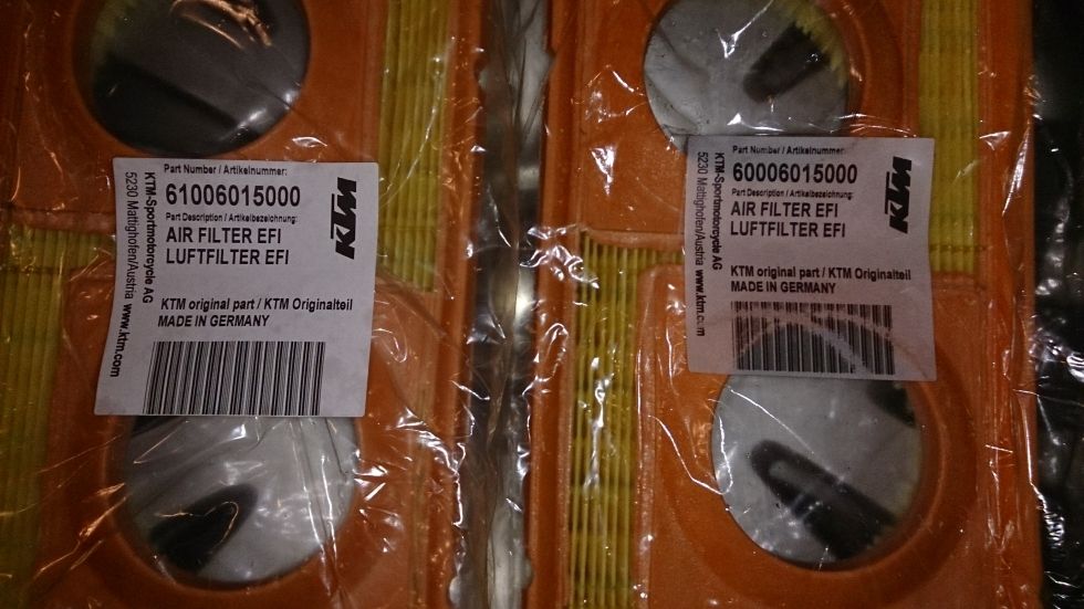

BeitragVerfasst am : Mi, 3. Dez 2014, 22:38    Titel: Antworten mit Zitat
Die Etiketten sind in der Tat verwirrend Rolling Eyes
 Dateigröße:  93.16 KB
 Angeschaut:  1259 mal

BeitragVerfasst am : Do, 4. Dez 2014, 9:08    Titel: Antworten mit Zitat
ich meine auch, daß Du den passenden Filter hast. Der Unterschied ist, daß die Löcher für die Ansaugtrichter der EFI leicht versetzt liegen zu denjenigen für die Vergaser. Das siehst Du sofort beim Montageversuch.

hakim @ Do, 4. Dez 2014, 8:08 hat folgendes geschrieben:
Hakim
blink
Also wenn ich die obigen Bilder ansehe, dann sind dort die Löcher versetzt.
Oder? unsure
Dann passt er doch nicht für die 950er Vergaser. unsure

BeitragVerfasst am : Do, 4. Dez 2014, 10:30    Titel: Antworten mit Zitat
JA, es sind beide versetzt. Nur eben unterschiedlich.

BeitragVerfasst am : Do, 4. Dez 2014, 17:25    Titel: Antworten mit Zitat

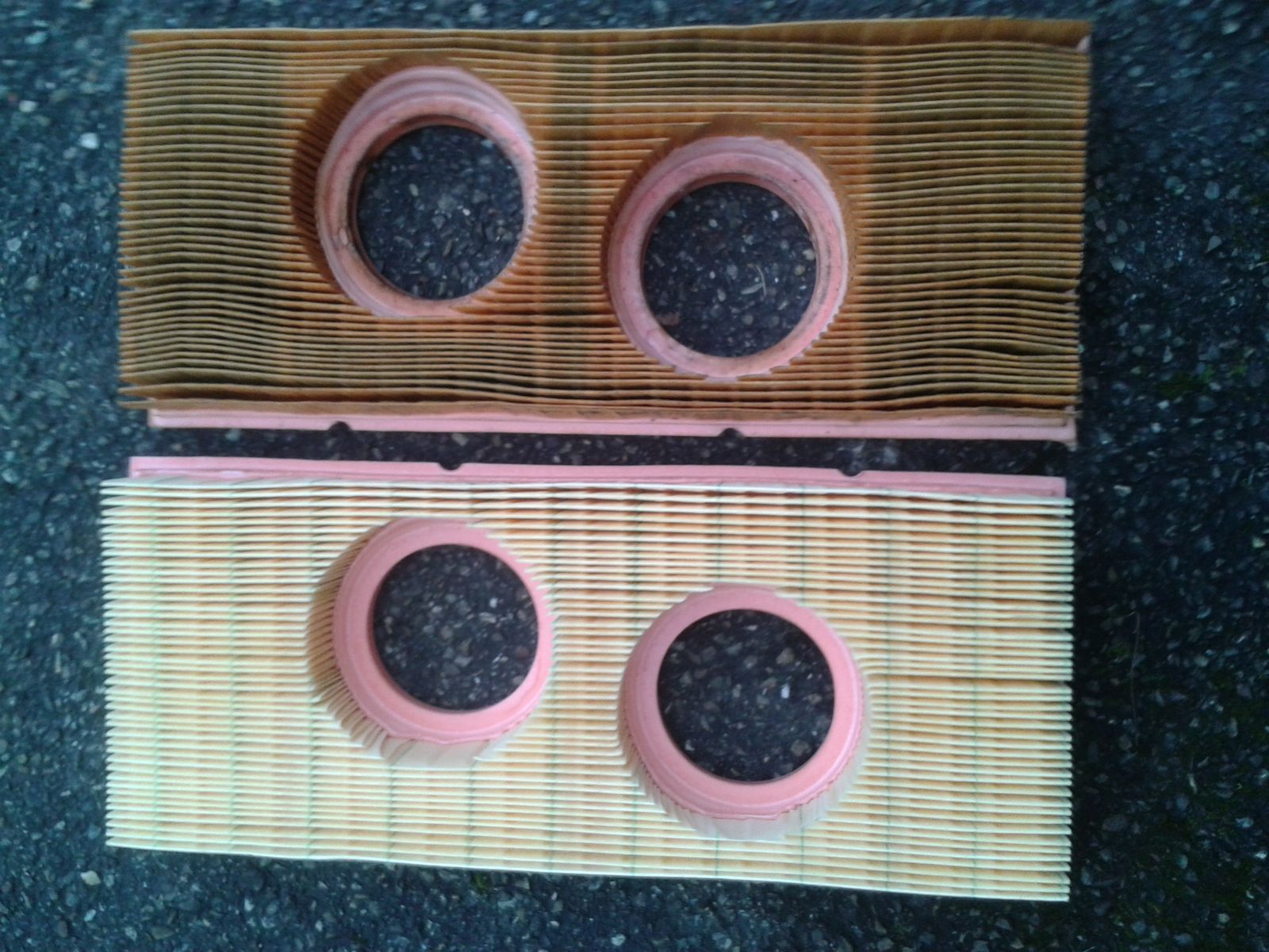

schaust Du Dir eines der Luftfilterelemente an, sind natürlich die beiden Löcher zueinander versetzt, passend zum Zylinderversatz und damit auch zum lateralen Vergaser- resp. Drosselklappenversatz. Legst Du beide Filterversionen nebeneinander, siehst Du, daß die beiden Löcher für die EFI-Drosselklappengehäuse nochmal etwas anders sitzen als die beiden Löcher für die Vergaser. Man kann natürlich ein EFI-Element auf die Vergaser zwingen und umgekehrt. Es könnte allerdings ungefilterte Luft durchkommen am Rand von Vergaser resp. Drosselklappengehäuse. Zur Not kann man das sicher machen, aber wenn man beim Händler nebenan das genau passende Teil bekommt...

BeitragVerfasst am : Do, 4. Dez 2014, 18:30    Titel: Antworten mit Zitat
habe gerade den Luftfilter gewechselt. Alles ok, Filter passte perfekt!
Also nicht durcheinander bringen wegen der Aufschrift EFI!
Einfach für die Vergaserversion den KTM 6006015000 bestellen.
Für die EFI's den hier KTM 61006015000 bestellen.

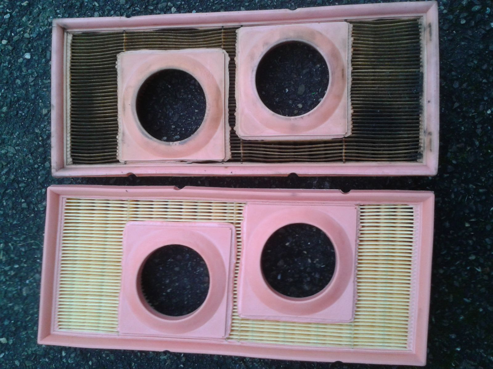

Meiner war wirklich heftig dreckig, s. Bilder!
Schönen Abend noch! Very Happy Very Happy Very Happy
 Dateigröße:  282.73 KB
 Angeschaut:  1251 mal

BeitragVerfasst am : Do, 4. Dez 2014, 18:31    Titel: Antworten mit Zitat
Bild 2 Laughing
 Dateigröße:  308.46 KB
 Angeschaut:  1242 mal
