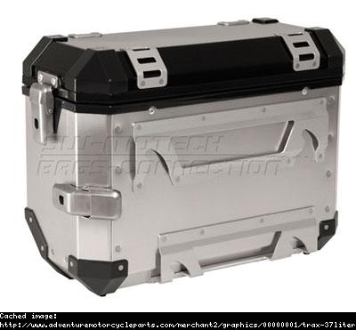

Nämlich diese Koffer

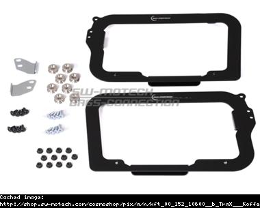

Mit diesem Adapter

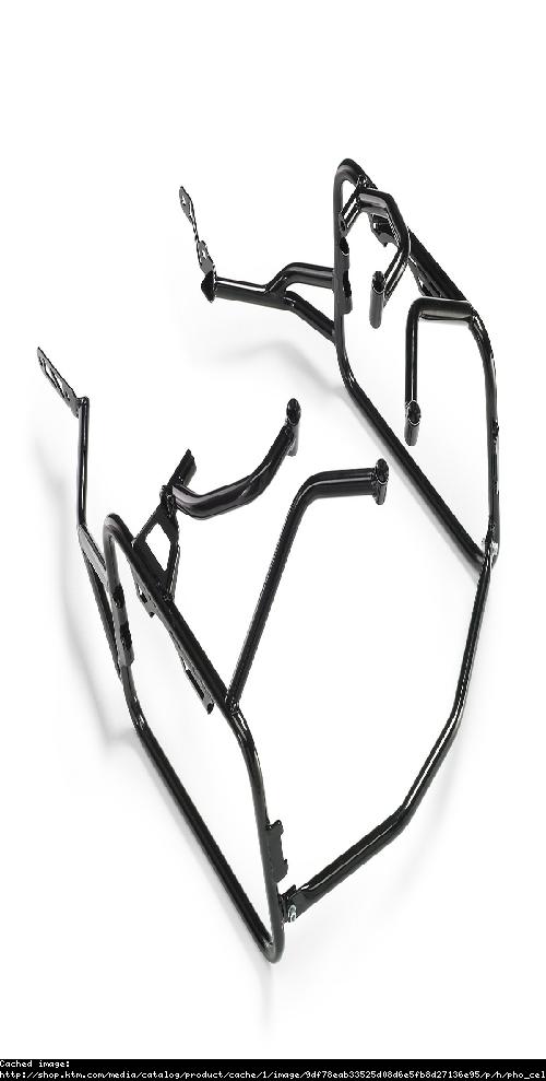

auf diesen Kofferträger montiert
Geht das einfach so, oder sind da (gröbere) Bastelarbeiten notwendig oder passen die Trax Boxen nur mit dem SW-Motech Kofferträger auf die @?

Muss eigentlich gehen. Du musst nur die 4 Löcher für die Befestigungsrollen der Traxx Koffer an der Richtigen Stelle am KTM Träger bohren. Am besten eine Bohrschablone aus dickem Karton anfertigen und danach Bohren. Meine Cheffin hat die Traxx Kisten an ihrer Suzi, allerdings mit Orig. SW Motech Haltern und ist mit Koffern sehr glücklich.

ohne spezifische Erfahrung mit den Trax, aber ich gehe beim Betrachten der Anbauanleitung für diese Adapter stark davon aus, daß diese nicht an die KTM-Kofferträger montierbar sein werden. Schau´ mal hier rein: http://shop.sw-motech.com/cosmoshop/artikelpdf/kft_00_152_10600_b.pdf
Der Kofferträger für die ADV950/990 aus den Powerparts wird hergestellt von Touratech, nicht von Hepco&Becker. Da aber KTM damals drauf Wert legte, neben den TT-Alukisten auch noch die grauen Plastikmonster von H&B anbieten zu können, hat TT an die vorhandenen, einfachen und für die TT-Kisten vollkommen ausreichenden Viereckrahmen entsprechende Aufnahmebleche für die Hepcos geschweißt. Zum einen sehe ich, daß die Adapter "Trax an Hepco-Träger" mit Haltekrallen eingehängt werden müssen. Da kommen Dir wohl die oben am KTM-Träger angeschweißten Tragestreben in die Quere. Sodann werden die Adapter von hinten her mit je zwei Schrauben an einen H&B-Kofferträger geschraubt. Der KTM/TT-Träger hat hier aber kein Blech mit den beiden notwendigen Bohrungen. Die vorgeschlagene Lösung, die je vier Trax-Rollen direkt am KTM-Träger anzubringen, sehe ich weder als realisierbar noch als sicherheitstechnisch vertretbar an. Kaum realisierbar, weil das benötigte Lochbild nicht mit dem KTM-Rohrgebilde übereinstimmt (Abstand oberes zu unterem Rohr des Vierecks). Kaum vertretbar, weil Durchbohrungen die Rohre zu stark schwächen würden. Allenfalls würde ich die Trax-Adapter schlicht soweit wie nötig abändern - z.B. die vier Haltelaschen abflexen - und dann an den KTM-Träger draufschweißen. Vorher alles sandstrahlen, hinterher alles neu pulverbeschichten lassen. Das wäre aufwändig, aber haltbar.
Ich sehe das ähnlich wie Hakim.
Die Variante mit dem Adapter geht sich nicht aus ... das habe ich mir schon ausgemessen. Es trifft genau das zu, was Hakim schreibt.
Nichts desto trotz hat mir Powerwade heute Nachmittag die Koffer und den Träger vorbei gebracht. Haben dann noch einen äußerst netten Nachmittag bei einer Brotzeit mit viel ratschen - auch über seine Mongoleireise - verbracht.
Für mich verbleiben jetzt erstmal 2 Optionen:
1) Ich besorge mir mal den Adapter von SW und schaue mir an, ob ich den so ändern od. adaptieren kann, dass ich den doch an meinen vorhandenen Träger anschrauben kann.
2) Ich baue die Träger um.
Naja ... ein bissl basteln muss ja immer sein.
Wenn jemanden noch was einfällt, dann raus damit. Bin immer interessiert.
Kurt

Das geht.... habe ich an den TT Edelstahlträgern die an meiner 990er dran waren so gelöst..... unten geklemmt mit der Halterung vom Adapterrahmen , oben mittels 2 Rohrschellen..... hält seit Jahren bombenfest ....
