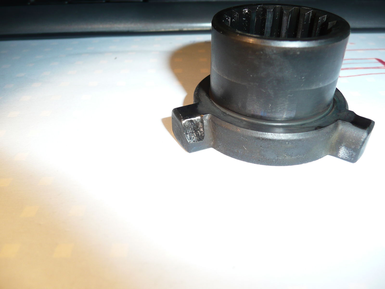

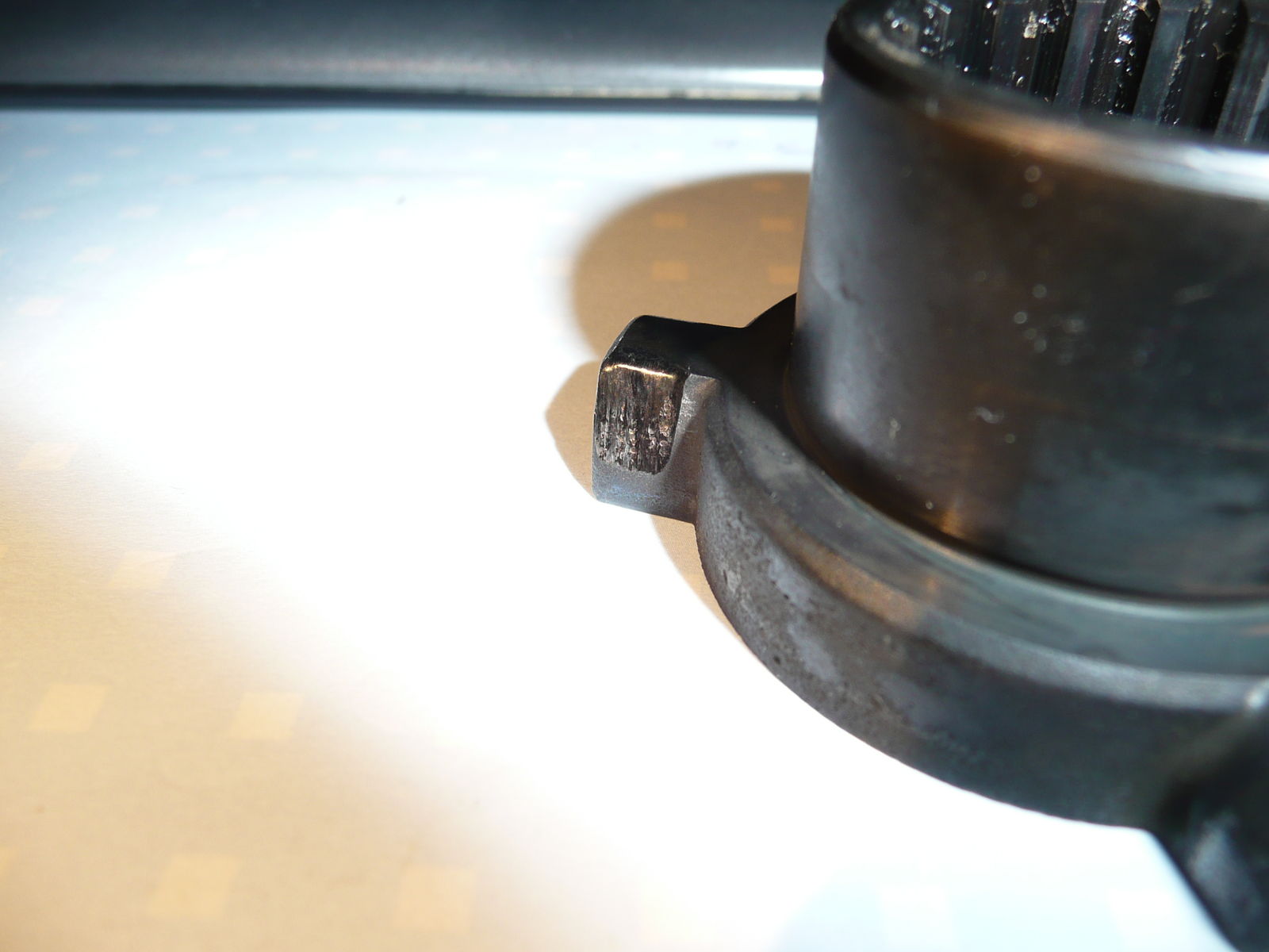

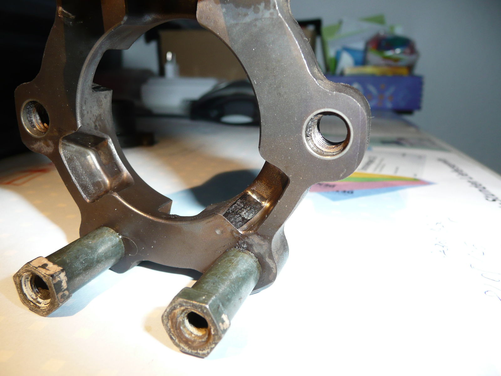

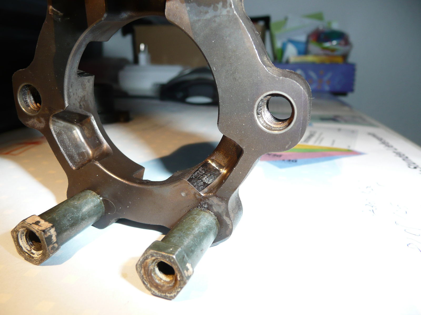

Ich habe eine Frage an die Experten zum Zustand des Druckverstärkers meiner EFI mit 64.000 Km.
Ist der auf den Fotos erkennbare Verschleiß noch hinnehmbar oder muss ich diese Teile austauschen.
Die Abnutzung der Rampe am Innenteil, oben am Übergang zum Plateau, liegt bei geschätzten 0,10mm (ich hatte als Vergleich eine entsprechende Fühllehre rangehalten).

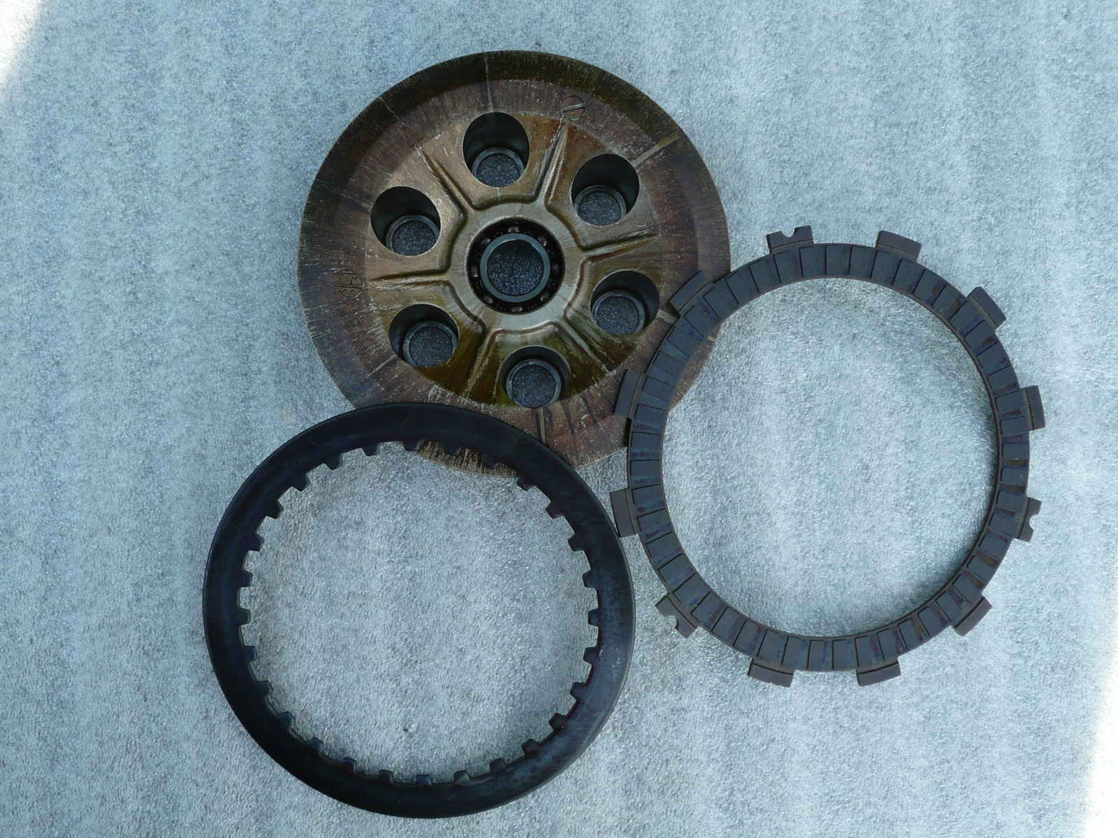

Hintergrund der Aktion ist das Versagen der Kupplung am letzten Tag der Polentour. Sie hat leider nur knapp 2.000 Km überstanden.
Die Belagscheiben sind alle an der Verschleißgrenze, die Federn noch im Toleranzbereich.
Bevor ich ein neues Kupplungspaket einbaue möchte ich gern mögliche - den vorzeitigen Verschleiß zumindest unterstützende - technische Ursachen klären.
Möglicherweise habe ich die Kupplung aber auch nur durch meine Grobmotorik hingerichtet.
Vielen Dank schon mal für eure sachdienlichen Hinweise.
Gruß, Holger

BeitragVerfasst am : So, 12. Jun 2016, 6:19    Titel: Antworten mit Zitat
Am Innenteil sind an den Flächen richtige Mulden zu erkennen , es könnte sein das die Mechanik dort regelrecht stecken bleibt .

BeitragVerfasst am : So, 12. Jun 2016, 15:52    Titel: Antworten mit Zitat
Ob da vorsichtiges Nachschleifen und Polieren etwas bringt?
Aber wenn die gehärtete Schicht dadurch weg ist, dürfte der Verschleiß vermutlich um so schneller voranschreiten.
Andererseits sind 270,-EUR für das Neuteil auch nicht von Pappe.
StealthOffline
Anmeldungsdatum: 05.10.2006
Beiträge insgesamt: 1976
 →  22.000 km
BeitragVerfasst am : So, 12. Jun 2016, 20:07    Titel: Antworten mit Zitat
Wie tief gehärtet wurde kann ich nicht sagen, aber wenn die Schicht weg ist hält es 3x anfahren

BeitragVerfasst am : Sa, 18. Jun 2016, 16:02    Titel: Antworten mit Zitat
Mal noch ne dumme Frage, ich kann das gerade nicht selbst prüfen.
Wie rum dreht sich die Kupplung bzw. der Kupplungskorb eigentlich?
Im Uhrzeigersinn oder entgegen?
Grund: Die EBC Beläge sind schräg genutet, da soll doch sicher die Drehrichtung beachtet werden?

BeitragVerfasst am : Sa, 18. Jun 2016, 20:22    Titel: Antworten mit Zitat
gegen den Uhrzeigersinn
