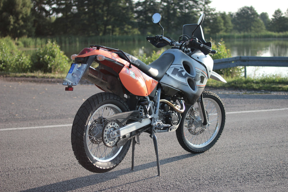

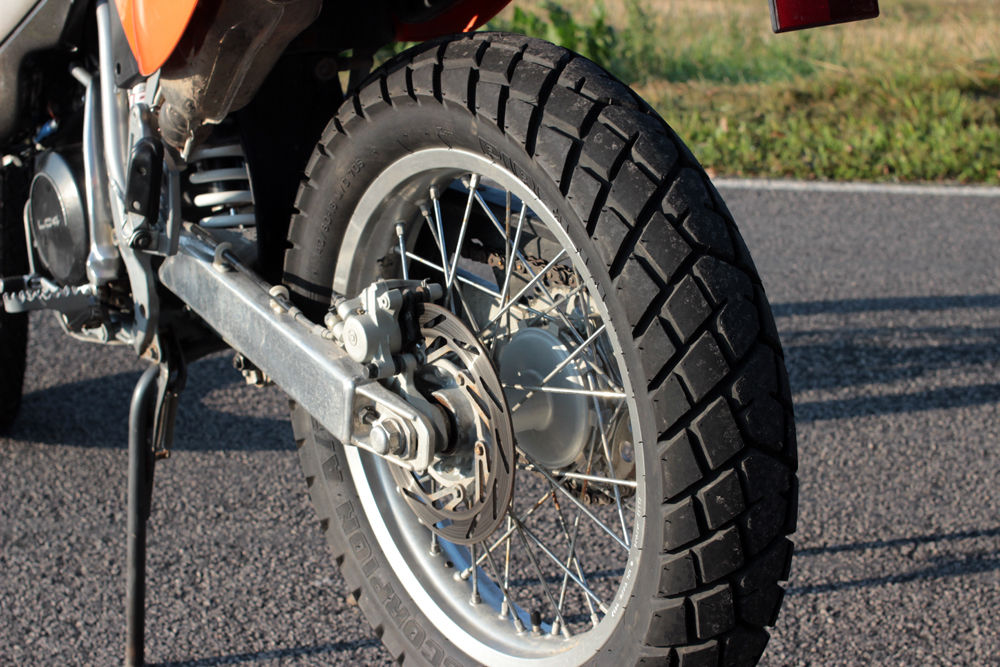

hab bei meiner Holden den MT90 auf die 640erAdv gezogen.
Schaut hinten bissl anders aus als der 150er auf der LC8, macht aber ne gute Figur. Er ist solider und laufruhiger als ein K60 auf der Strada.
Die ersten Offroad-Versuche blieben sturzfrei. Sie ist zufrieden.
Klar der vordere in gleicher Dimension wie LC8, nur anderer Geschwind.-Index
Straßenlimit hab ich mit der 640er noch nicht ausprobiert, noch keine Blasen auf den Reifen gehabt *gr..
Mal sehen ob ich für die LC4 nen zweiten Radsatz bekomme für Offroad-Pellen.
