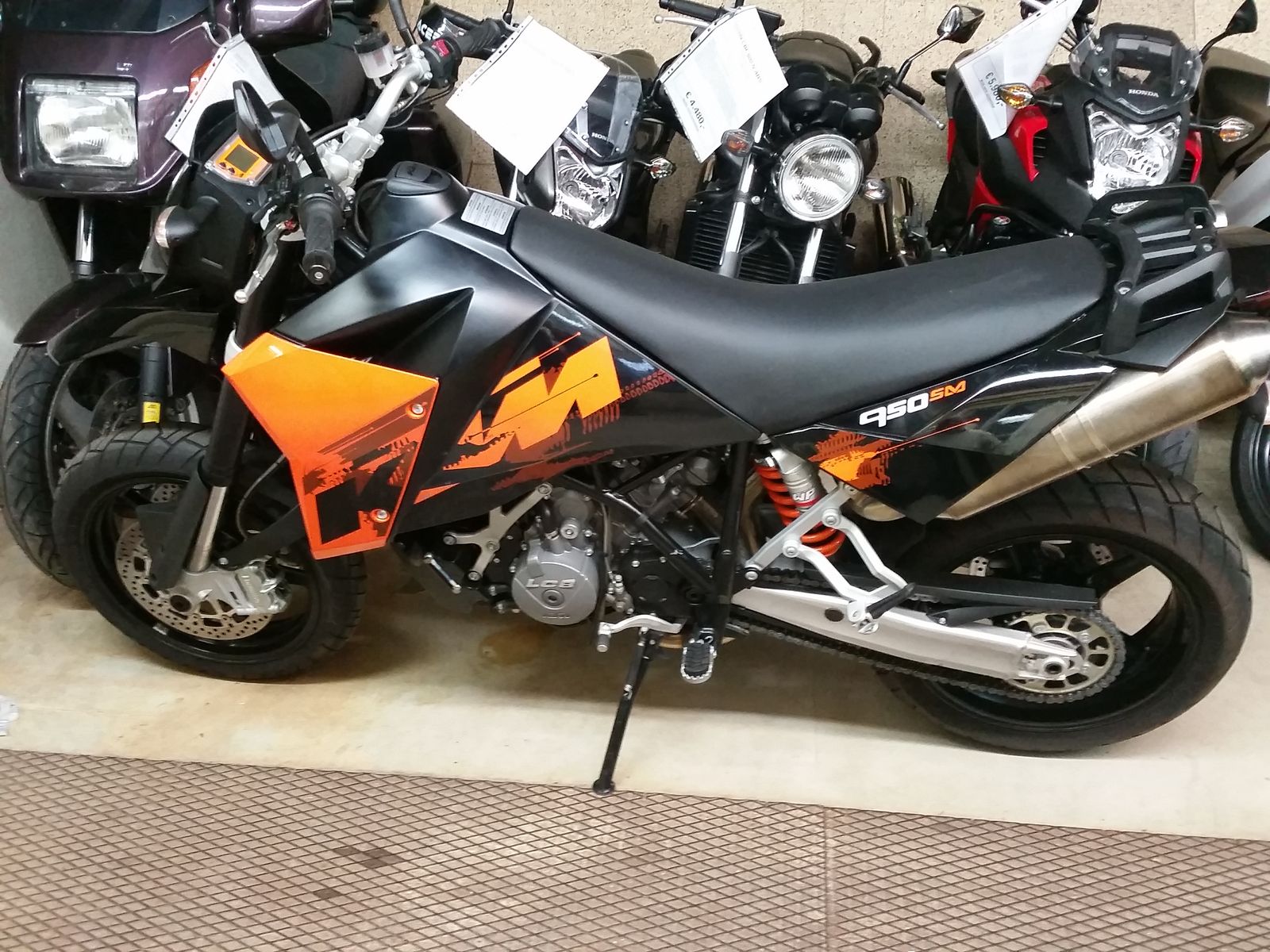

Werde hier ähnlich wie BRB immer mal wieder Berichten ohne dazu aufgefordert zu werden wie man aus einer SM 950 die es ohne Nachfrage am Markt gibt ein brauchbares Moped verbastelt ...eine EO 950 ....eben Extra Ordinary 950 .
Nach dem 17-19 Sm 950 Projekt von 2006 und dem 10 Jahre 950 RR gebastel brauch ich eine neue Aufgabe ...
Für 6000 stand Sie da so rum vor 1 woche und wollte aus ihrem dasein von 1392km im orginal Zustand nach über 6 Jahren und 3 Tüvstempeln aus Lösnitz erlöst werden ..
Bordwerkzeug und 2 unbenutzter Schlüssel erinnern an ein Neufahrzeug ...
1. Schritt zündfähiges Superplus aufgeschüttet ....
Da stand sie
 Dateigröße:  365.22 KB
 Angeschaut:  4660 mal

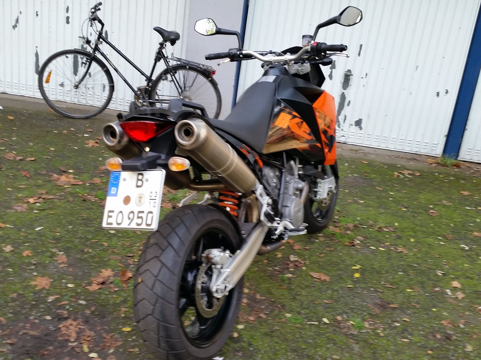

2.stepp Neues Kennzeichen
 Dateigröße:  308.09 KB
 Angeschaut:  4567 mal

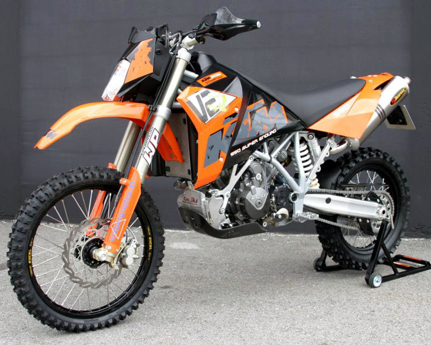

Der 1 .Prototyp in Gross Dölln gefahren geht mir nicht aus dem Kopf ....
 Dateigröße:  153.11 KB
 Angeschaut:  4552 mal
