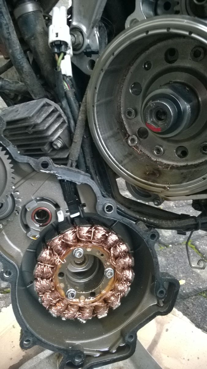

BeitragVerfasst am : Mi, 22. Okt 2014, 17:01    Titel: VOLLTREFFER!!! Antworten mit Zitat
mdw @ Mi, 22. Okt 2014, 14:31 hat folgendes geschrieben:
Bin mir nicht sicher, ob das bei dir so ist, aber da war auch was mit sich lösenden Schrauben im LiMa / Generatordeckel.
Mach mal den Generatordeckel runter und blink
Klasse Ferndiagnose MDW Exclamation Exclamation Exclamation ,
es ist eine gelöste Schraube im Generatordeckel.
Die Wicklung hat es ziemlich zerraspelt.
Die Frage ist nun wieviel von dem Gebrösel sich im Motor verteilt hat.
Was hast Du damals gemacht? Alles zerlegt?
Danke für Eure Hinweise!

BeitragVerfasst am : Mi, 22. Okt 2014, 17:15    Titel: Loctite 648 Antworten mit Zitat
Also für mich ist die Ursache völlig klar: da hat jemand mit Loctite 648 gespart oder nicht sauber gearbeitet. Wahrscheinlich war es wohl der ursprüngliche Händler, bei dem wurde mal das Getriebe getauscht. Wenns der nicht war wurde im Werk gemurkst. Mad

Hilft dir jetzt auch nicht, ich weiss, aber ein altbekanntes Problem, welches eigentlich im Rahmen der Inspektion vom Haendler haette behoben werden sollen.
Vielleicht kannst du ja irgendwo checken, ob das bei dir gemacht wurde.

Das Indiz war:"Im Ölsumpf fanden sich kleine 1-2 mm kupferfarbene Späne. "
Kenne den Schaden nur vom Hörensagen.
Wie OstMarkus schreibt, das war das eines der ersten "Updates".
Also Muks ab Werk: ja. Aber der Händler steht in der Verantwortung!!
Ohne "vielleicht"!!!
Es gibt eine zentral gespeicherte Fahrzeughistorie, bei jedem Händler abrufbar.
Jeder Händer - auch der "nur" das Getriebe tauscht - hätte beim Service überprüfen müssen, ob allle bis dato bekannten "Updates" durchgeführt wurden.

Hatte mal was ähnliches bei der LC4 - alle sichtbaren Späne etc. entfernt mit verschiedensten Methoden (von raussammeln, spülen, saugen bis Magneteinsatz), alle mit überschaubaren Aufwand ausbaubaren Teile ausgebaut und gereinigt.
Danach zweimal mit "gutem" Altöl ("Mittelstrahl" Wink ) befüllt (jeweils mit Filterwechsel) und laufengelassen.....anschließend noch ein Ölwechsel und dann hoffen....

@cpassmann: Vielleicht wurde die entsprechende TI ("Technische Information" = Nachbesserung im KTM-Sprech) ja mangelhaft durchgeführt. Loctite schön und gut, aber wurden die Schrauben und Gewindebohrungen vorm Aufbringen sorgfältig entölt? Bleibt ein Ölfilm, ist die Schraubensicherung für die Katz! Aber kein Grund zur Panik! Wenn ich den Ölkreislauf bei der LC8ADV richtig sehe, gelangen die Kupferspäne gleich in den Ölsumpf, nur kleinste Abschabungen weiter über das flache Sieb und die Saugpumpe in den oberen Ölbehälter. Wahrscheinlich finden sich also alle gröberen Späne unten im Sumpf. Was durch´s Sieb durchgeht, kann allerdings die Saugpumpe beschädigen. Kontrollieren läßt sich das nicht ohne den Motor zu zerlegen, aber zum Glück ist es nur die Saugpumpe, also für die Rückförderung des Öls in den oberen Behälter. Sonst wie bereits gesagt: 2x den Motor mit Motoröl spülen. Also erstmal ablassen. Dann kannst Du z.B. mit Bremsenreiniger durch die jeweilige Ablaßbohrung den Ölsumpf ebenso wie den oberen Ölbehälter und auch das Gehäuse vom flachen Ölsieb reichlich aussprühen und die Späne und Partikel ausschwemmen. Gut ablüften lassen. Jetzt einen neuen Papierfilter und ein preiswertes Motoröl rein, im Stand warm laufen lassen, dabei auch mal einen Gang einlegen und einkuppeln. Alles wieder auf und sehr gut ablaufen lassen. Das Motorrad auch mal nach rechts neigen, da kommt noch was mehr aus dem Sumpf. Dann das gute Vollsynthetische rein und 1000 km fahren, nochmal Öl und Filter wechseln und es sollte gut sein.

hatte dasselbe Problem, hab auf EBAY einen neuen Stator gekauft (ein neuer war mir zu teuer), einen Rotor hatte ich noch herumliegen, davon eine neue Schraube ausgeborgt (diesmal alle eingeklebt), Ölwechsel mit Filter (natürlich alle Kupferspäne so gut wie möglich beseitigt) und gut war.
Seitdem bin ich schon wieder 35000 km problemlos unterwegs.

Wie schon ober erwähnt, das Problem ist längst bekannt. Da hat KTM einiges verbockt und diverse Mechs, mein damaliger auch, haben sich nicht mit Ruhm bekleckert indem sie die Weksanweisung missachtet haben. Den Schaden hatten die unwissenden Kunden .
