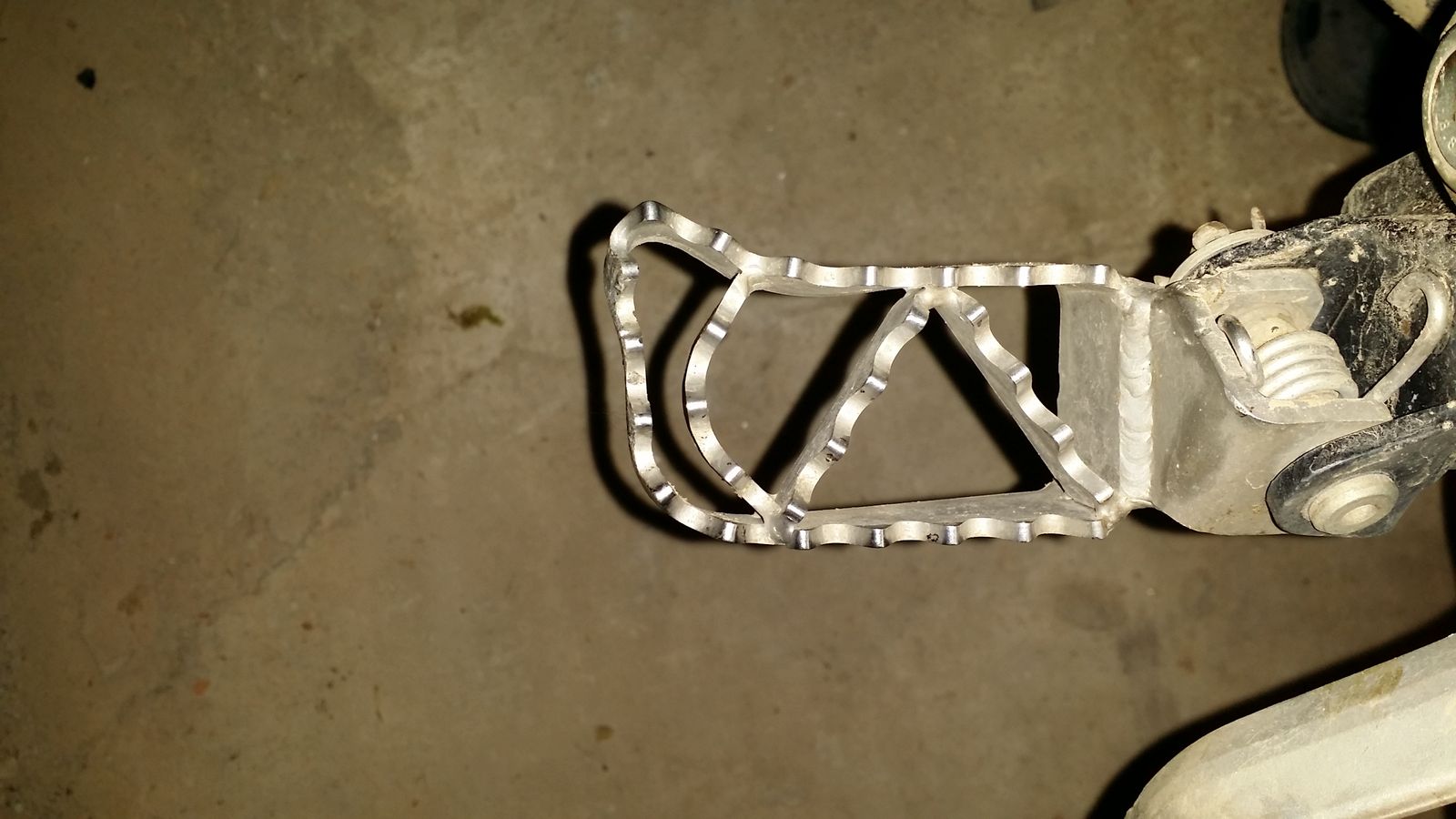

da ich was Metallbau angeht etwas unbedarft bin, hier meine Frage:
Wie bringe ich die unten gezeigte Moto Bau Fußraste wieder am besten in Form?
Danke und Gruss
Michael c.

Im schraubstock, aber durch die kaltverformung versprödet das Material. Könnte brechen nach ner zeit...

Ausbauen,in den Schraubstock einklemmen,gucken was passiert.
Ansonsten das vebogene teil ausschneiden,richten und mit WIG-Schweißgerät
neu befestigen.
Wenn du den WIG hast,kannst du dir deine Originale gleich selber modifizieren.Ganz einfach Smile

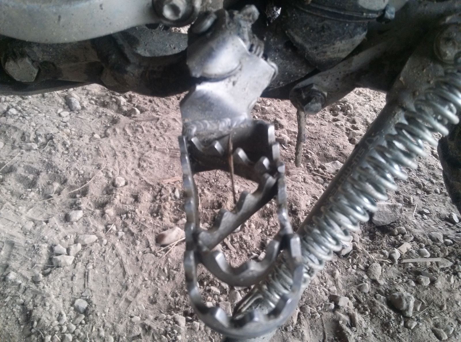

Und ja, dass Material reisst dann doch irgendwann, also Vorsicht beim biegen.
Hier meine Raste mit Riss dank eines versteckten Streines im rumänischen Schlamm.

Den Außenbogen würde ich absägen und im Schraubstock richten. Geht viel schneller und dann wieder anschweißen. Meine is nicht verbogen, nur abgebrochen Rolling Eyes
