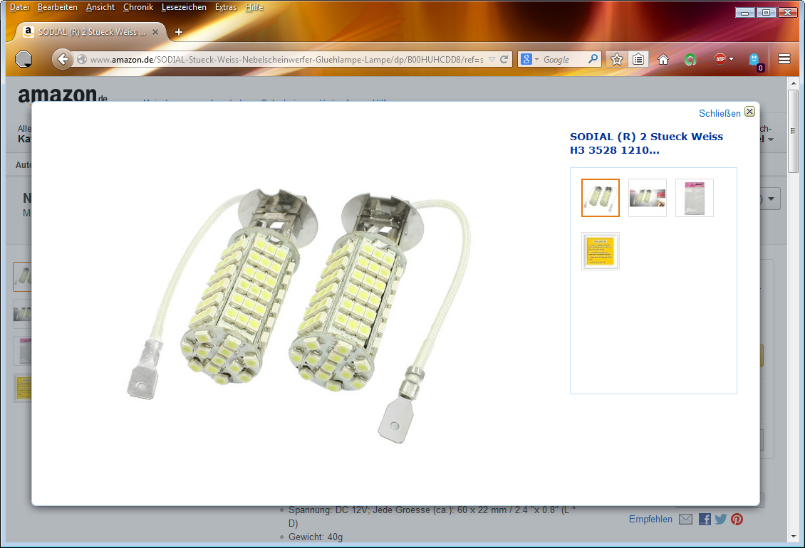

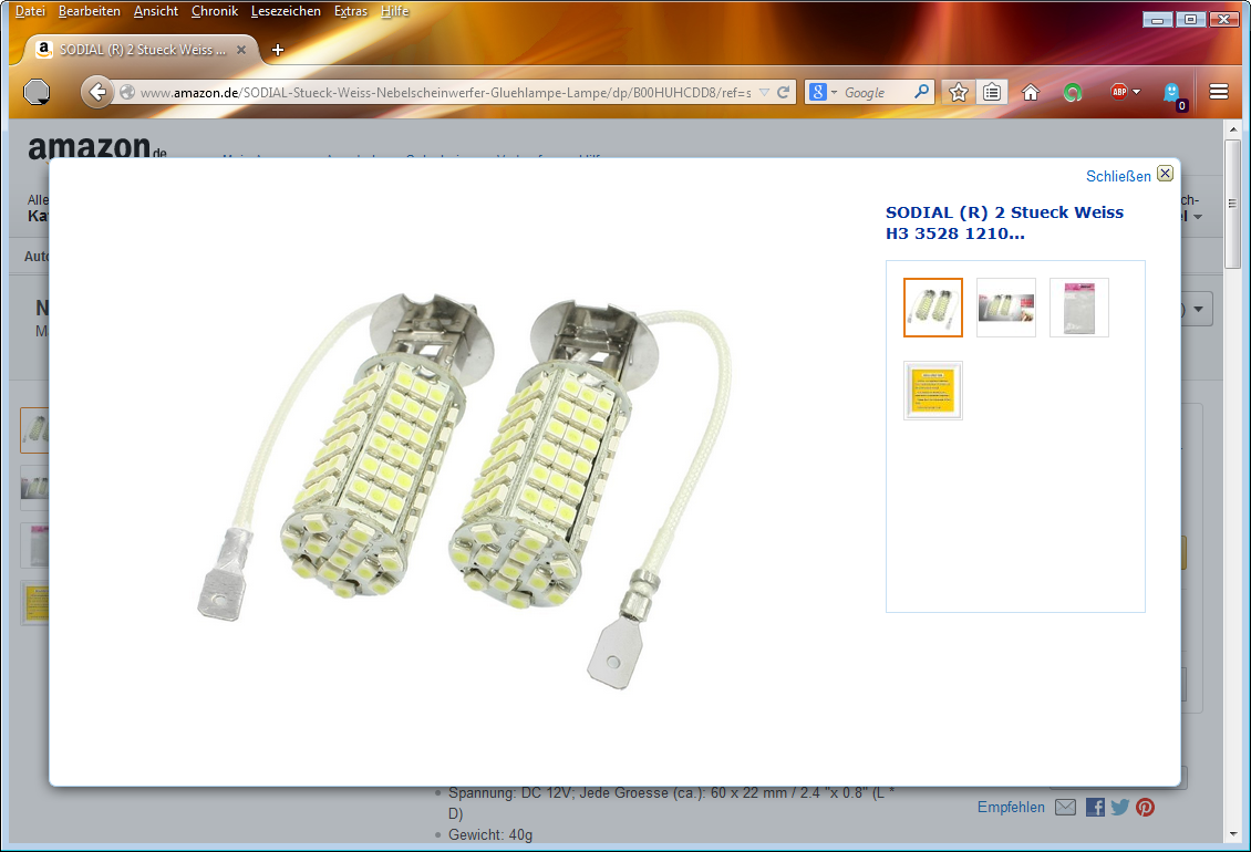

BeitragVerfasst am : Di, 30. Sep 2014, 13:13    Titel: Antworten mit Zitat
Nicht direkt mit dieser Stecker-Fassung......aber ich hatte 2ähnliche LEDs in meine Zusatzscheinwerfer an der 990ig gesteckt (anstatt der 55W Hallogen). Die haben die heftigen Schläge auf den Schotterbahnen nicht ausgehalten........nicht die LEDs selber, aber die Befestigung im Sockel hat das nicht mitgemacht (der ganze LED-Leuchtkörper wohl zu stark ins Schwingen gekommen, denke ich). Müßtest Dir die LEDs mal betrachten, wie die Leuchtkörper im Sockel befestigt sind. Für reinen Straßengebrauch sicherlich ohne Probleme, aber das nützt Dir ja nix, oder? Wink
Wärme geben die LEDs so gut wie keine ab!
So ähnliche hatte ich als H4 Ersatz eingebaut:
